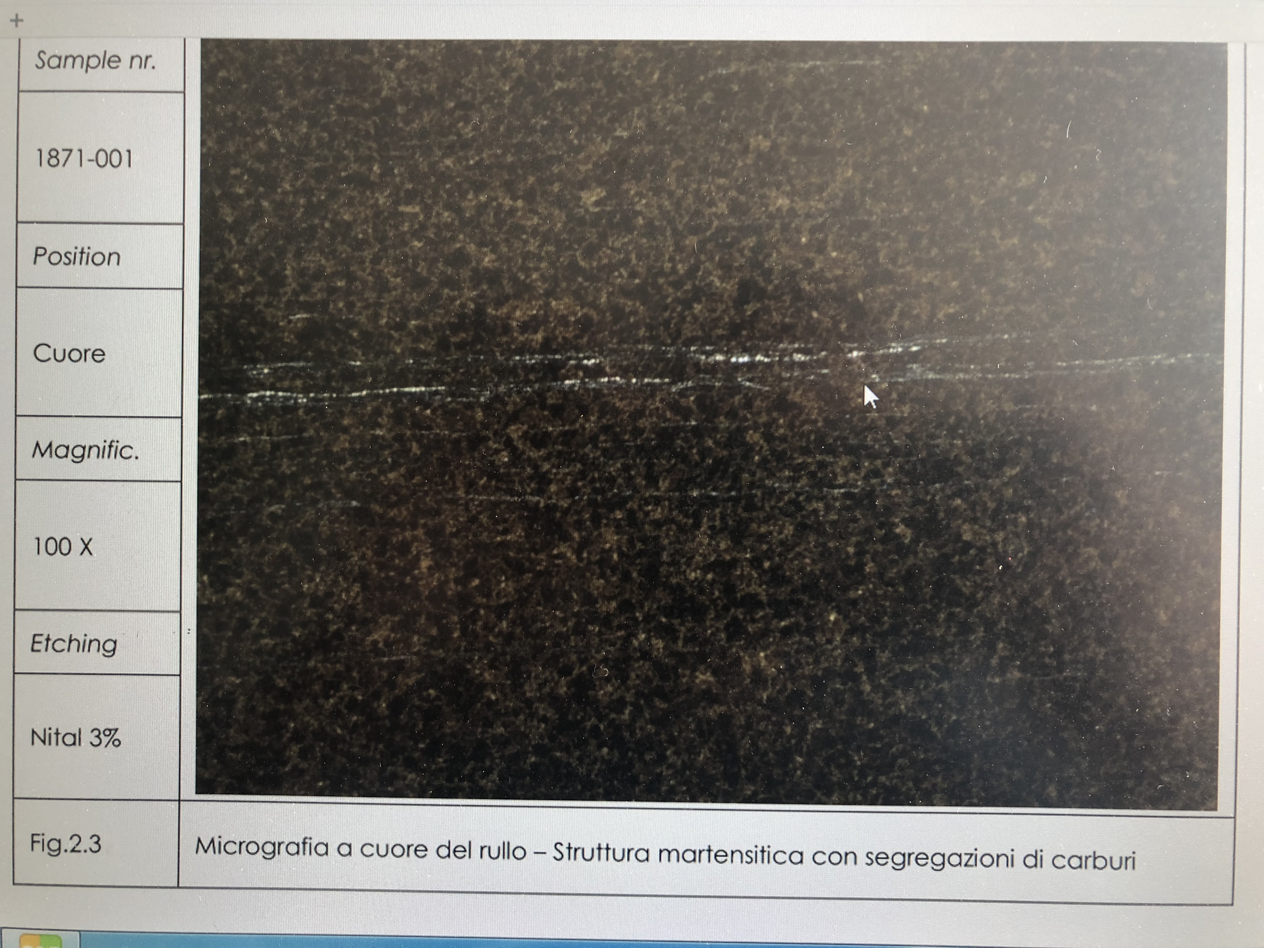

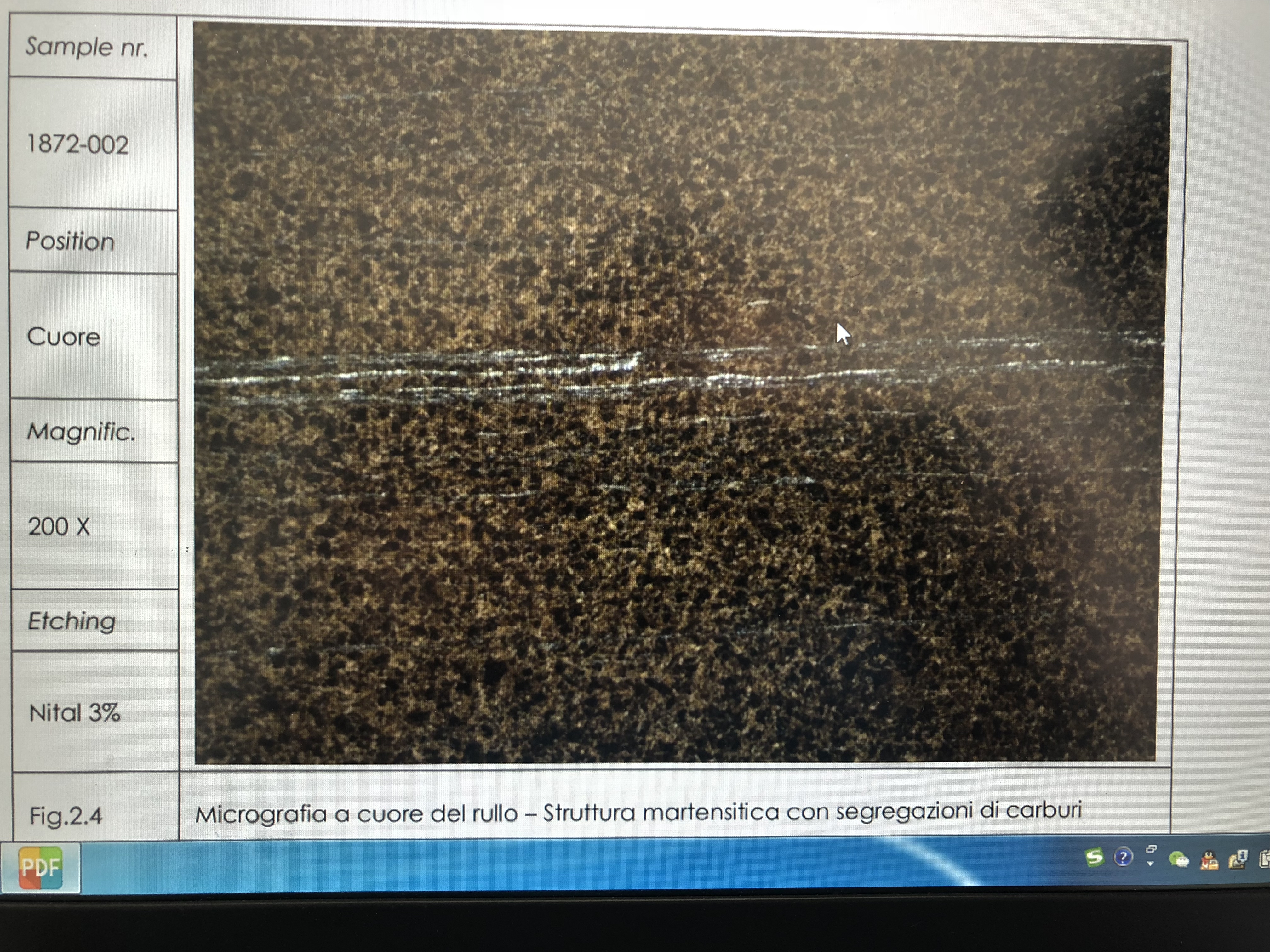

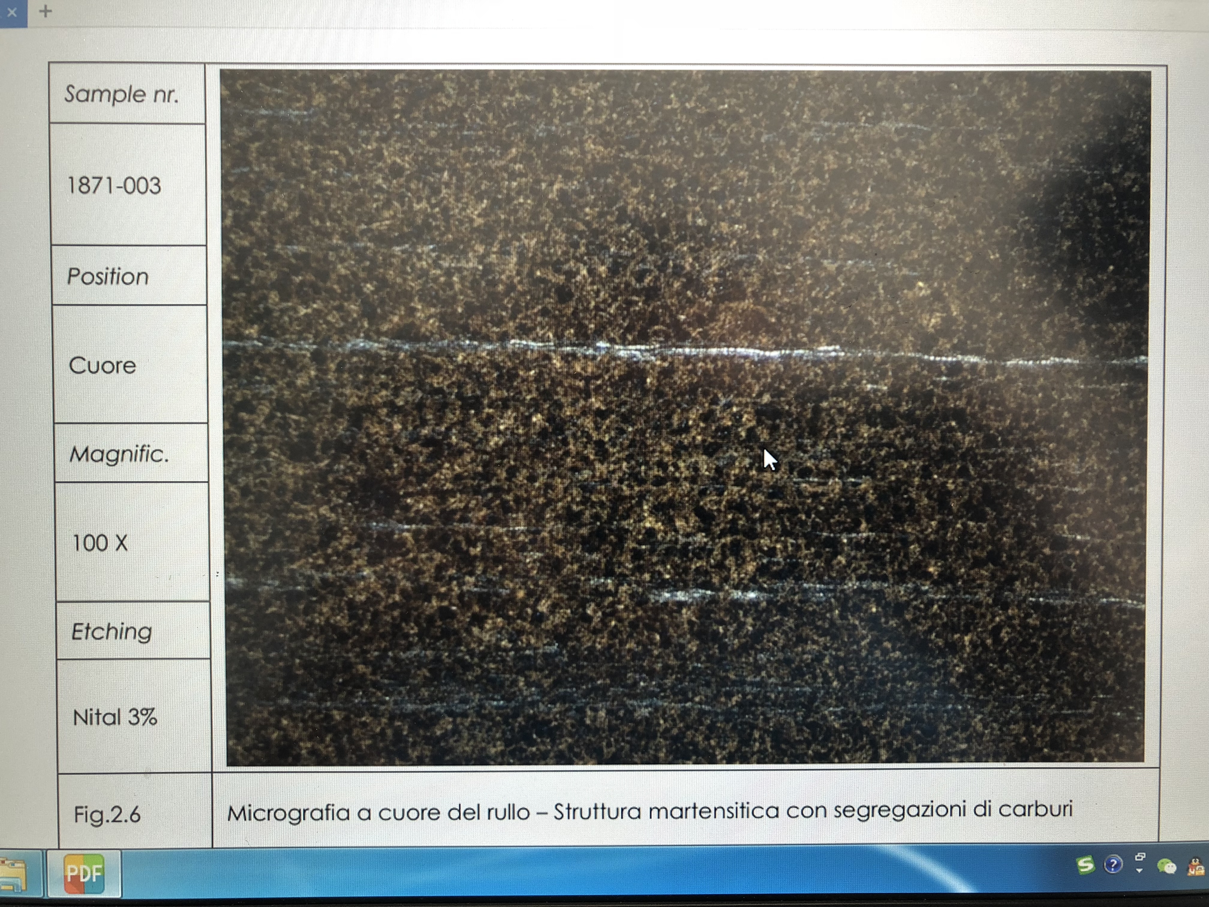

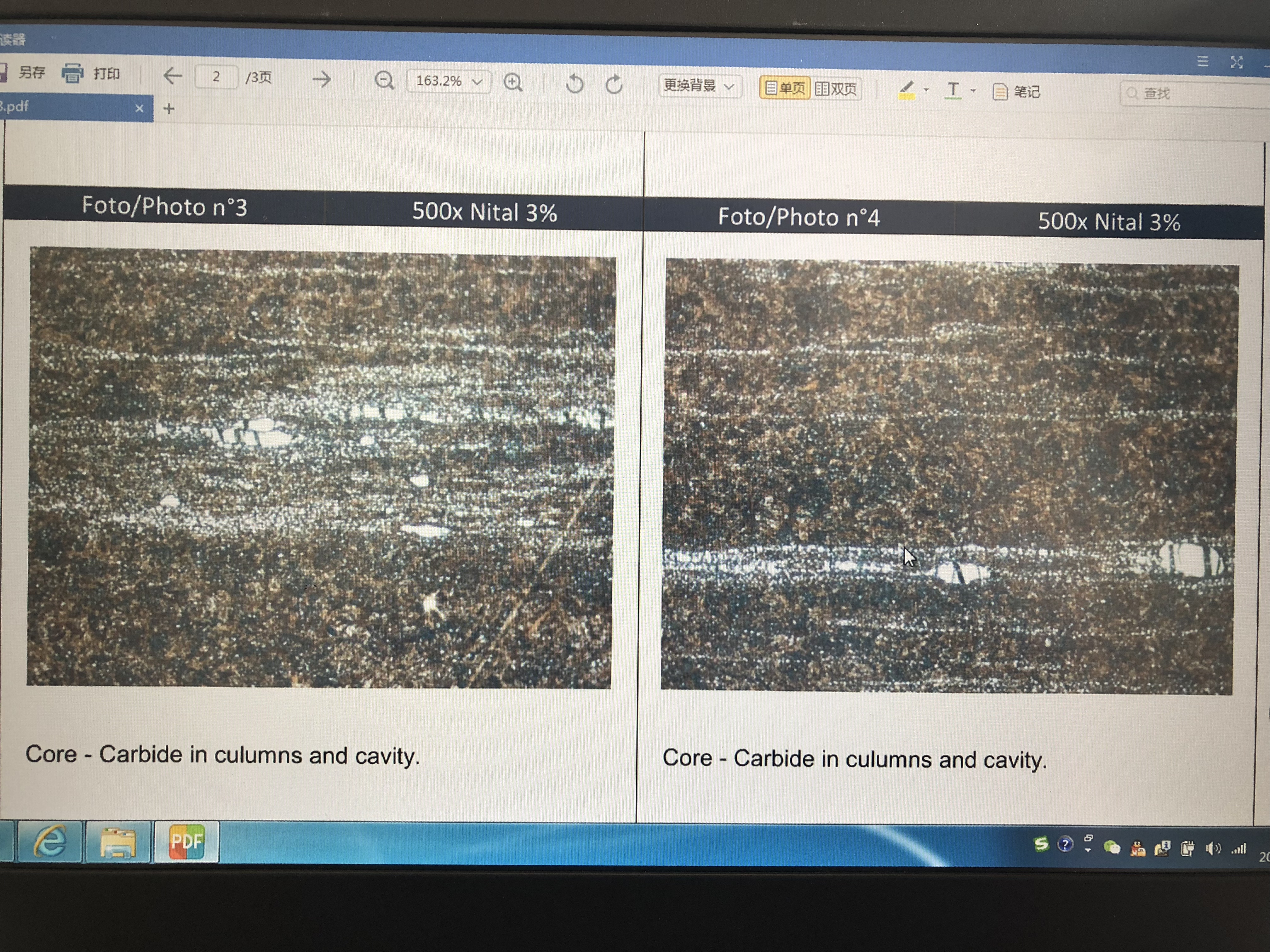

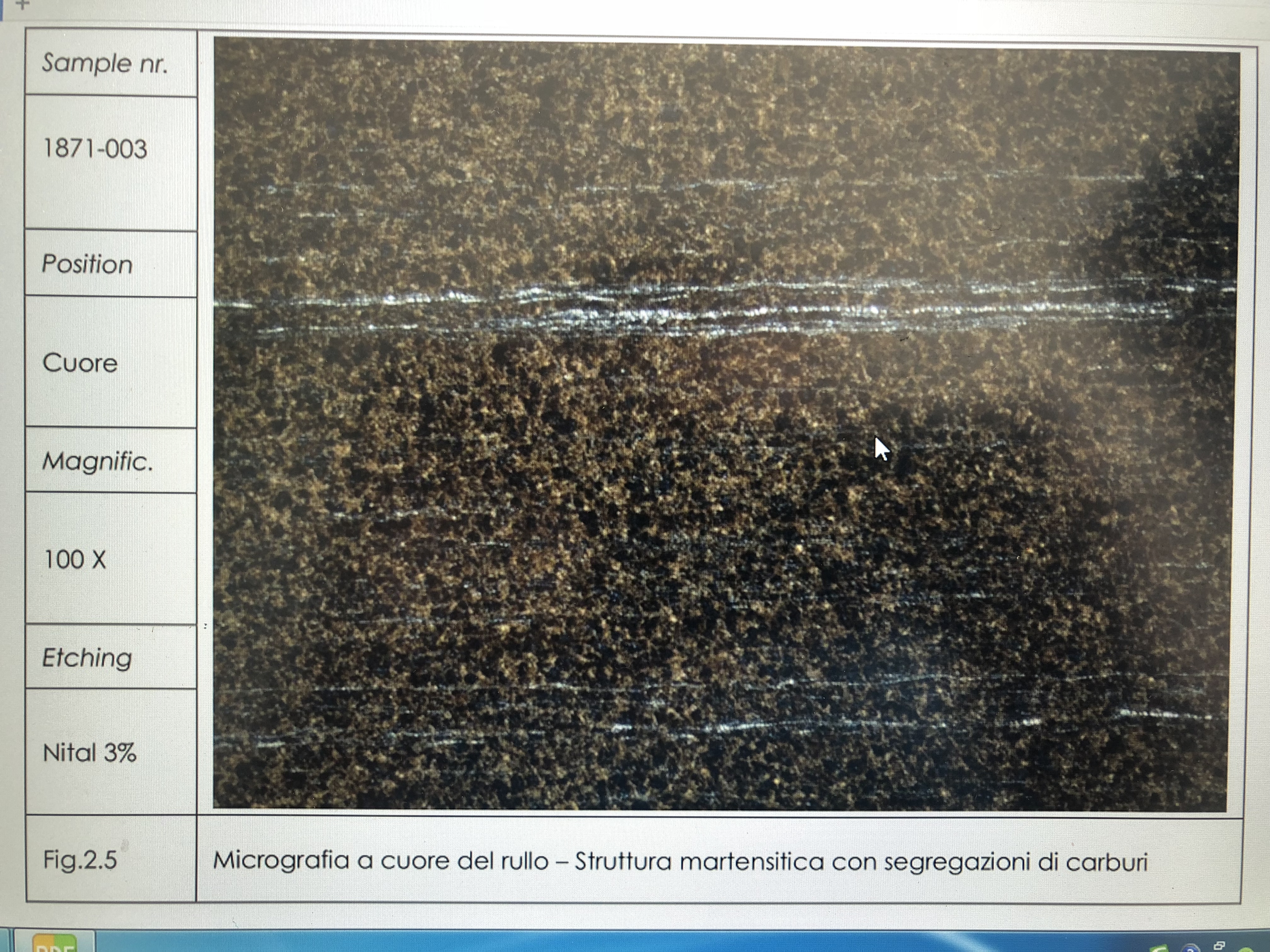

微信图片_20181011134009.jpg 微信图片_20181011134006.jpg 微信图片_20181011134003.jpg 微信图片_20181011133959.jpg 微信图片_20181011133956.jpg 微信图片_20181011133953.jpg 微信图片_20181011133941.jpg 请各位师傅帮忙查看这种现象的碳化物液析评判成多少级,并且这个碳化物液析主要是哪部分造成的,是材料还是热处理,谢谢!

液析碳化物是由材料冶炼时造成的,一般小于2级合格,看你这有4级左右,不可以放行 。评级标准GB/T 18254.
签到天数: 39 天
发表于 2018-10-11 14:08:03 | 显示全部楼层

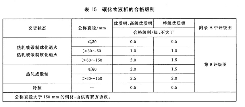

 楼主| 发表于 2018-10-11 14:41:24 | 显示全部楼层
并且请问怎么判定碳化物液析等级,谢谢

液析碳化物是原材带来的,,与后续的热处理没有关系。

原材料缺陷,高温扩散退火可以消除。

GB/T 18254-2016里面根据产品大小和状态定等级要求,也有评判要求。记得给我悬赏啊。

棒材表面一般不会有液析,如是产品表面,不可放行,从500X下看,液析超标。工作面0.50mm内最好没有液析。

这种肯定来源于原材料。需要根据原材料尺寸查表,看看是否合格。附上GB/T18254-2016版关于碳化物液析的评判表格。需要提到的是图上液析大多藏于碳化物带状中,需要结合500倍分辨,并测量尺寸。
如超标,不建议放行。
