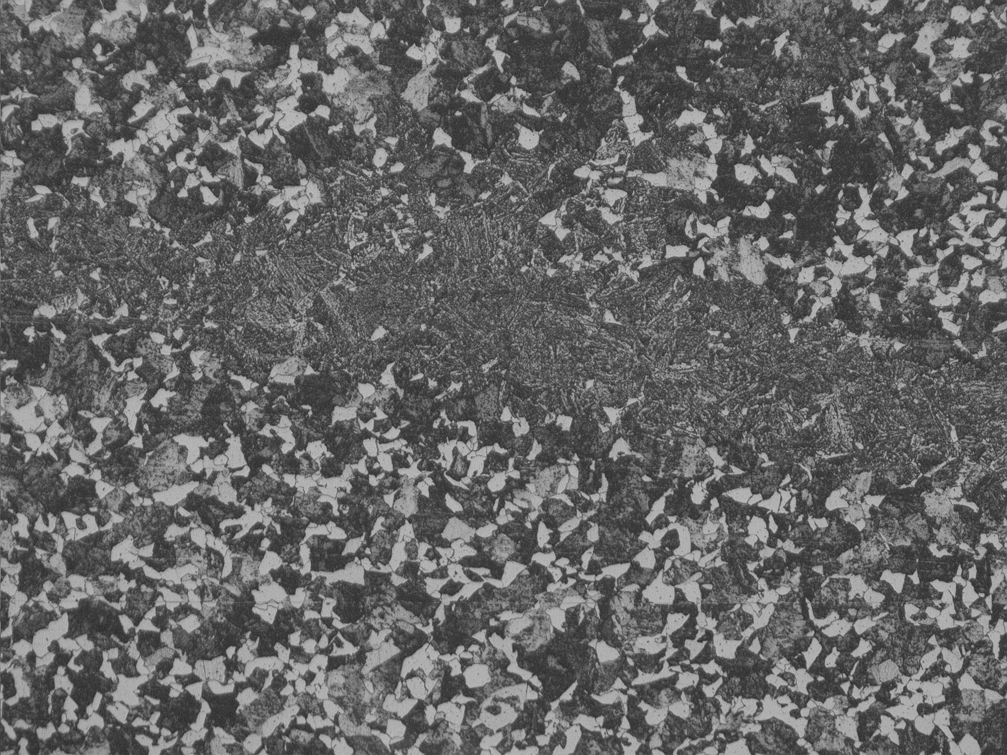

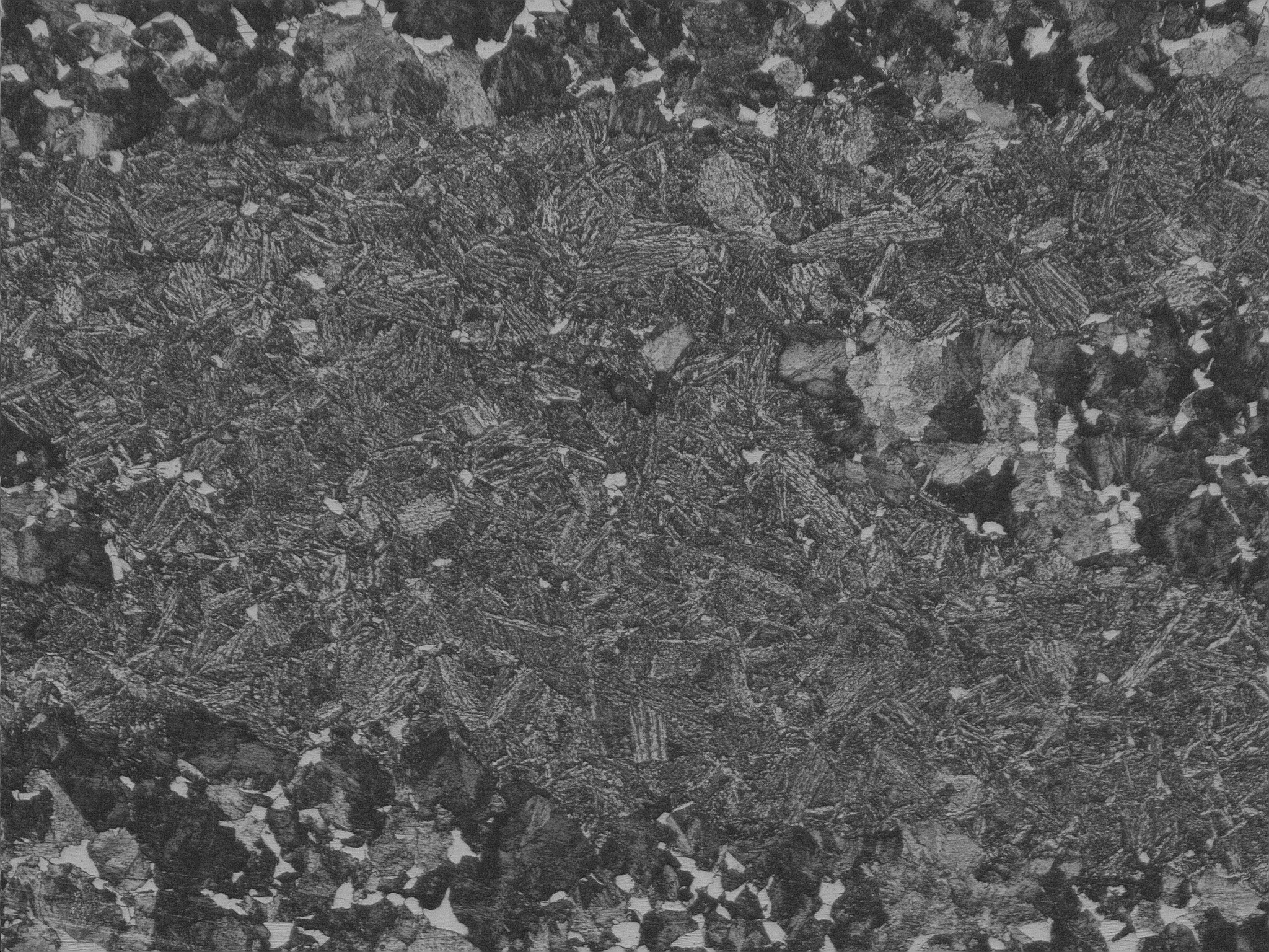

公司买的连铸坯,锻造后取样做金相,锻后未经过任何热处理,发现组织出现上贝氏体感觉很奇怪,询问一下是怎么回事。材料是42CrMo的。

锻后取样的比较少,会出现淬火组织我觉得原因可能在锻后冷却上,方便可以查查冷却方式。

锻后空冷出现非平衡态组织很正常!

如果表面出现贝氏体我没有奇怪的,但是贝氏体周围都是铁素体+珠光体。贝氏体像大海上的岛屿一样,孤零零的存在。单单的冷却不均匀应该不会出现这种现象吧。至少成片存在!

锻件很大,至少100*100*500mm的尺寸,空冷也不该出现如此大的差别吧!

建议你取一块做个正火,然后再看看,最好先低倍看一下。

这种材料有时存在合金元素偏析,会在局部出现非平衡态组织,就是出现马氏体也是可能的。要避免这种情况要从钢厂质量控制做起。

建议正火,组织均匀化

材料成分偏析很大的时候会出现此类组织,锻后温度很高,c含量偏高位置会出现贝氏体!

材料本身成分偏析,锻造后冷却是不是有冷的快的位置呢,找找看。

连铸坯出现此类情况正常。八楼正解。

成分不均匀,材料偏析造成的!

CrMo钢容易存在带状组织,从金相图也明显看到了带状组织,应该是带状组织偏析的问题。

从第一张图片清晰看出,存在偏析问题

有些锻造厂家,为了减少正火,采取锻后油冷,然后让工件自行回火交付顾客
