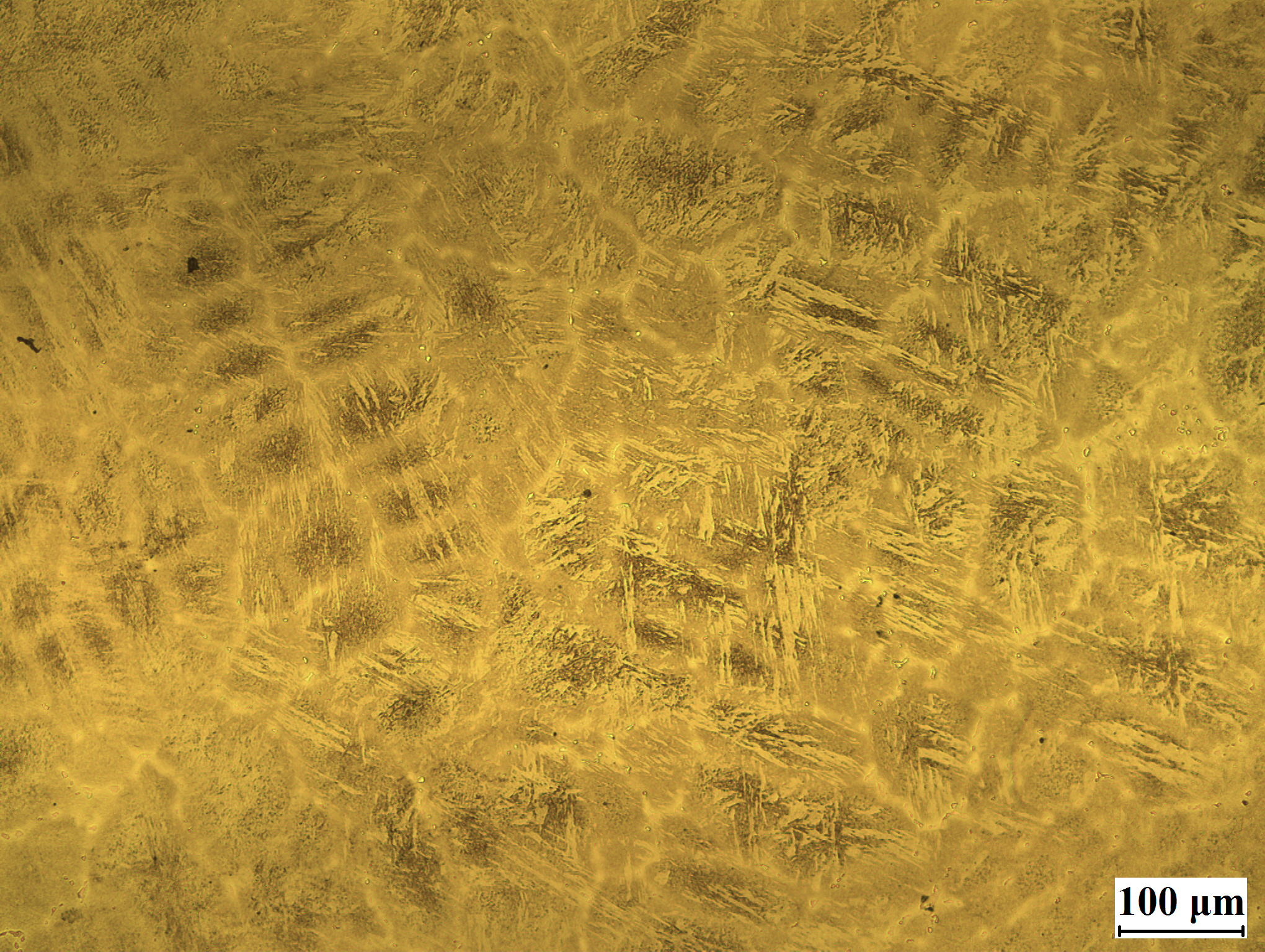

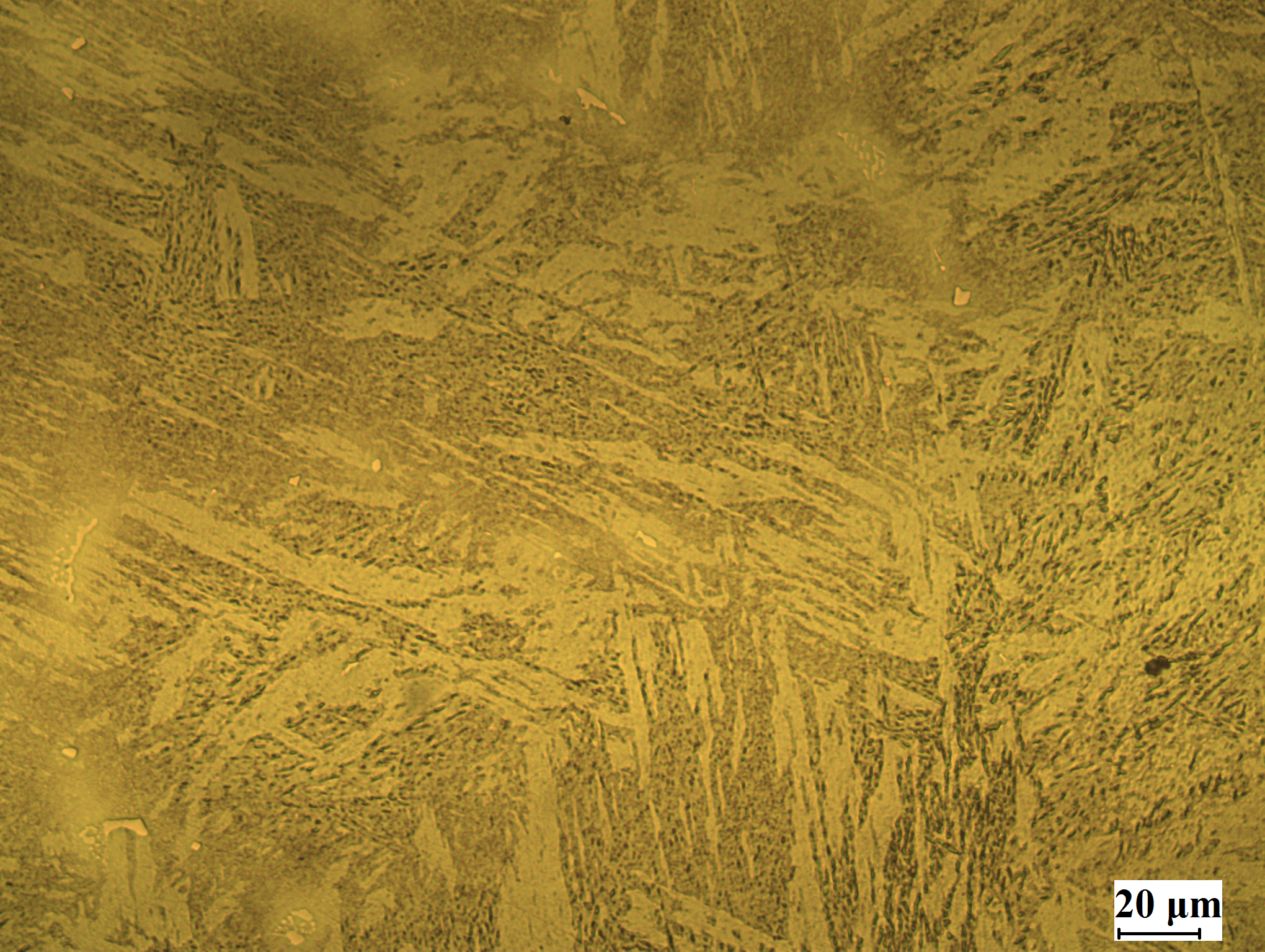

我的是中碳模具钢,材料是电渣重熔后,放到接近ac3下保温10h,缓冷。 腐蚀过后,在金相图上看到很多条状组织,这些可能是珠光体吗?珠光体有这种形态吗? 晶粒内部是另一种状态的珠光体吗?刚入门的菜鸟,万分感谢大家。

像是贝氏体,建设腐蚀深一些,再加拍500x照片

这就是500x,请问中心深色很多洞的地方是不是回火索氏体?感谢

淬火+高温回火的组织为回火索氏体,你这工艺像是退火。
这材料是含钛的吧,其它合金元素含量高吗?

不是回火索氏体,热处理过程来说,冷速缓慢退火态的应该是珠光体。
