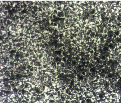

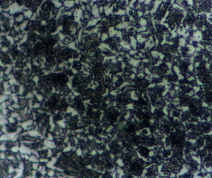

这个金相是gs30MN5(铸件)调质后的,但是感觉不像回火索氏体,感觉像F+P,哪位高工帮忙分析一下,上一张是500倍,下面是1000倍的

这个应该不像是调质索氏体组织。这个像原材料的组织。能说一下热处理工艺吗?
