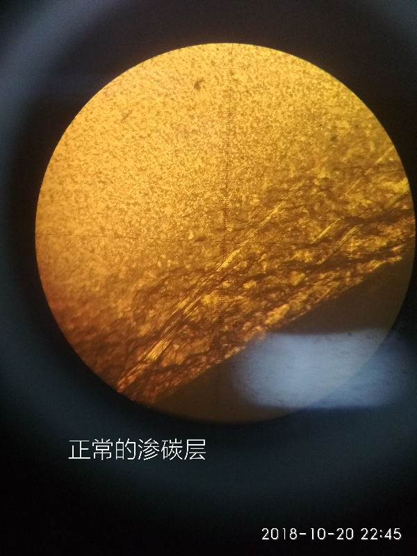

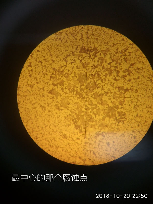

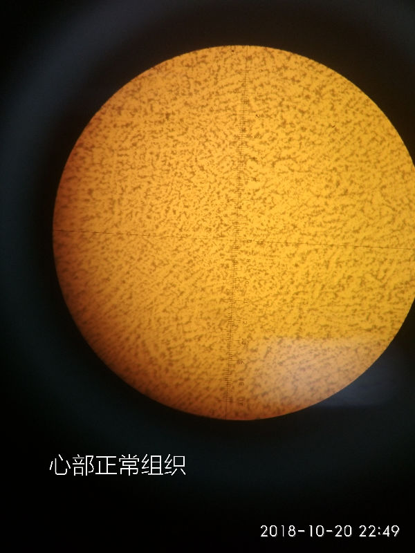

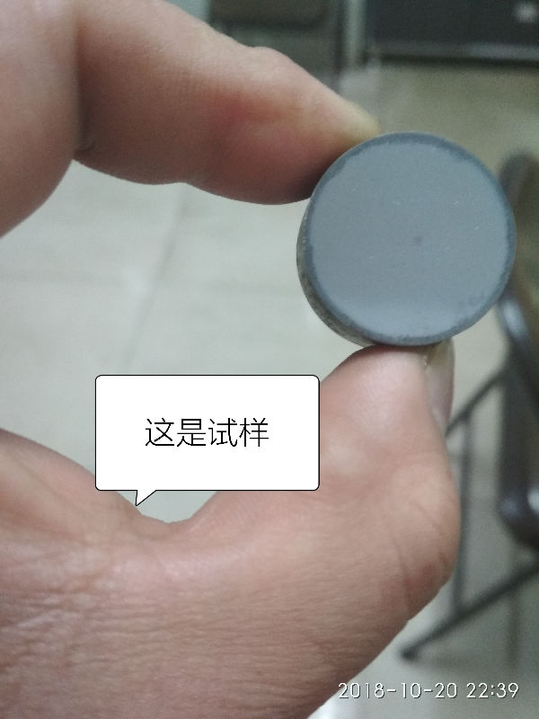

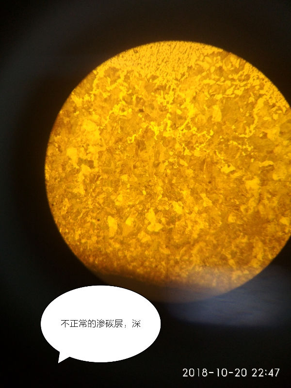

这个是多用炉空冷的毛呸件,轴,20CrMnTi。渗碳工艺是900°6小时,碳势1.05。 温度降到800出加热室进行空冷,现在出现的问题是,连续两炉产品检验结果都是这样子,这是混晶吗,到底什么原因造成,怎么救

发表于 2018-11-13 16:00:33 | 显示全部楼层
这个觉得看不出来是混晶,建议能否拍个扫描的图仔细看看。

发表于 2025-9-24 14:23:35 | 显示全部楼层
混晶要看晶粒度的大小

发表于 2025-9-24 17:01:49 | 显示全部楼层
原材料问题,与你工艺无关

发表于 2025-9-28 13:14:42 | 显示全部楼层
第一张图片看着为什么感觉层深不一致呢?深浅不一!
