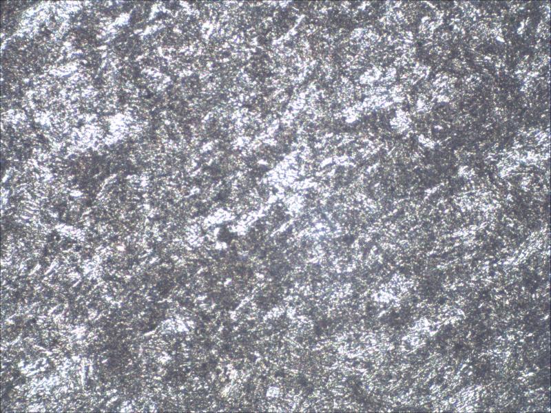

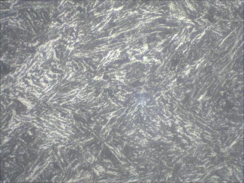

材料35CrMo(管料 直径35mm壁厚4mm),工艺退火,具体参数不详。检测硬度:HB252,组织见下图,不太懂这是什么组织,也不知道怎么评级好,请各位大神指导一下,非常感谢。
400倍
400倍
100倍
100倍

第二张图应该是铁素体和渗碳体的片状机械混合物
签到天数: 140 天
发表于 2018-12-9 13:19:06 | 显示全部楼层
这个是退火冷却速度太快
