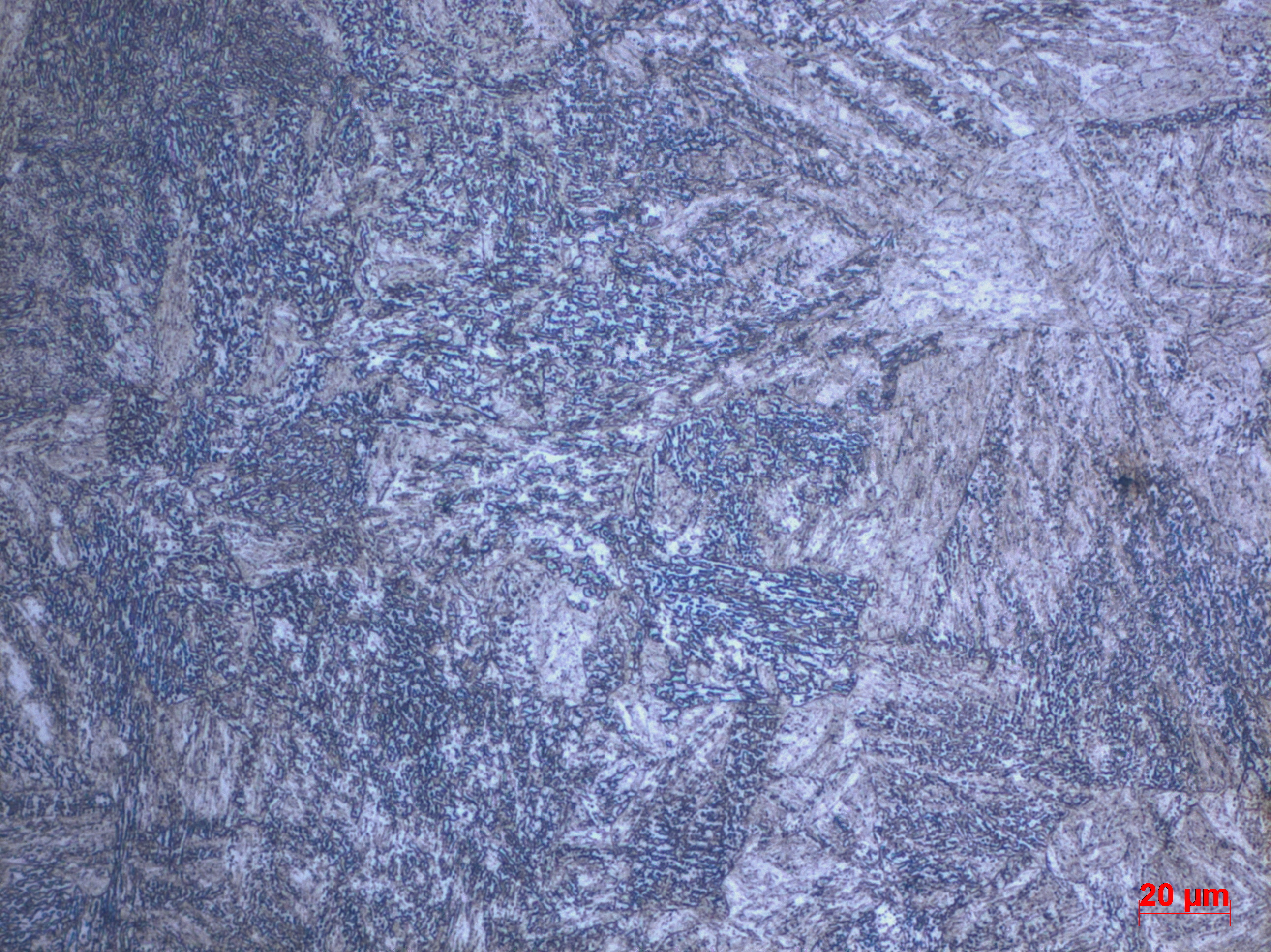

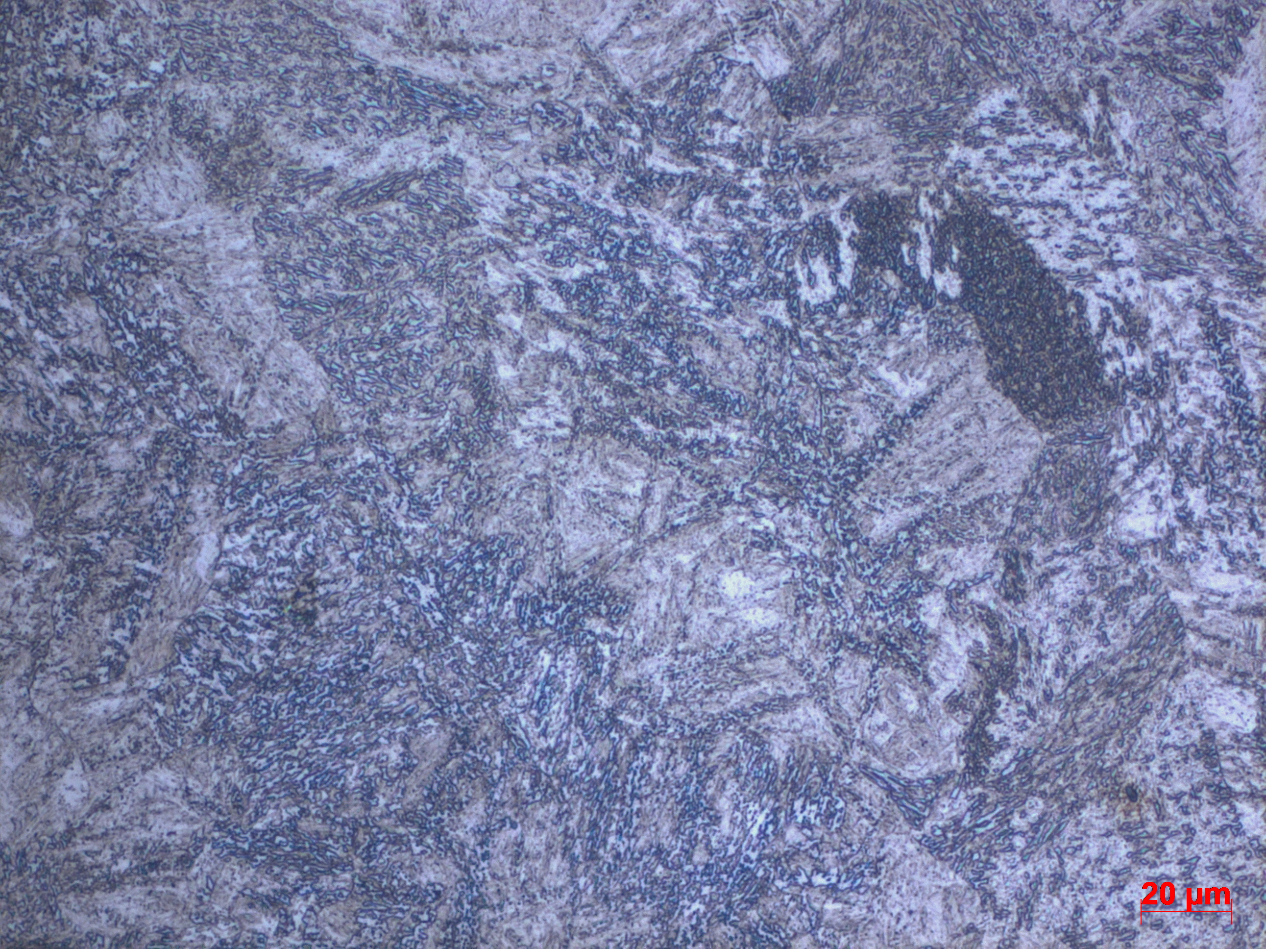

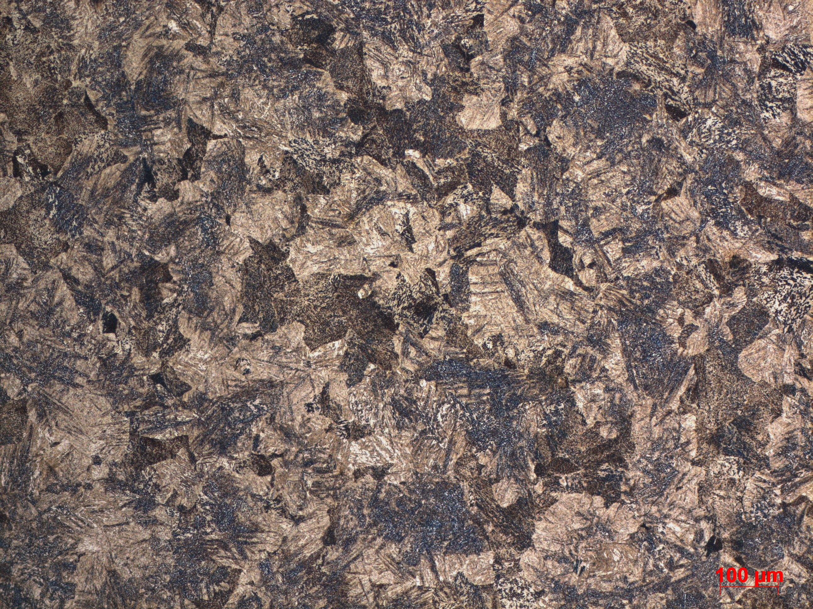

材料12Cr2Ni4A,直径150mm的棒料,910℃渗碳,830℃淬火,180℃回火,心部组织如下图所示,请问属于何种组织?

发表于 2018-11-2 20:44:51 | 显示全部楼层
图1:白色为马氏体,黑色为屈氏体(断续的网状,分布于晶界),灰色为贝氏体(有点像针状)
图2:图1放大倍数后,灰色组织上有白色颗粒(碳化物)
图3:黑色块(更细的珠光体,500倍分辨不出来,更能说明是屈氏体)
几种组织的混合体,说明淬火冷却速度不够,穿过了珠光体转变的下部分
自己的一点见解,希望能够帮助到楼主!

 楼主| 发表于 2018-11-1 14:50:23 | 显示全部楼层
另外心部硬度在40HRC左右

发表于 2018-11-2 08:16:05 | 显示全部楼层
正常的低碳马氏体组织

发表于 2018-11-13 15:50:16 | 显示全部楼层
看到了马氏体组织,还有贝氏体组织。
