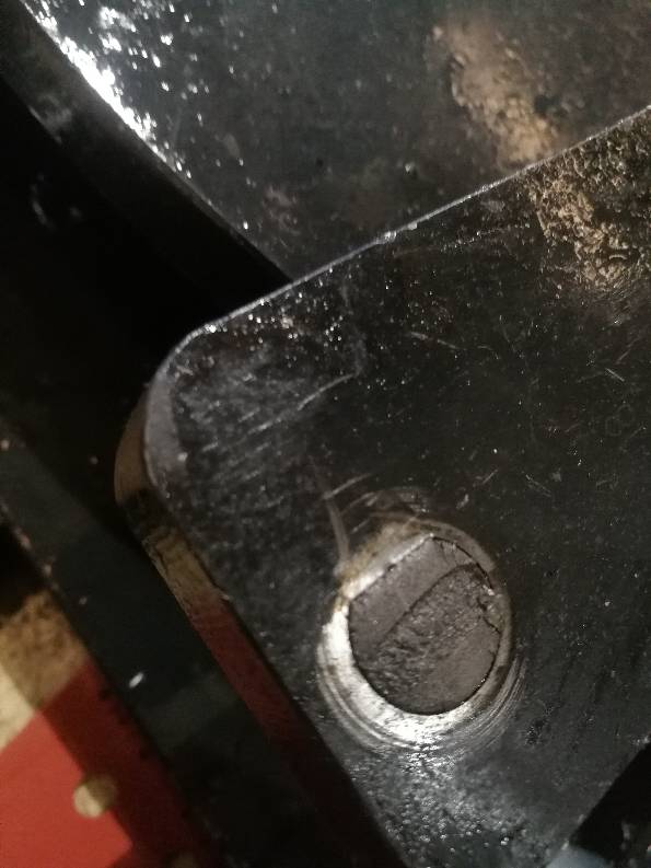

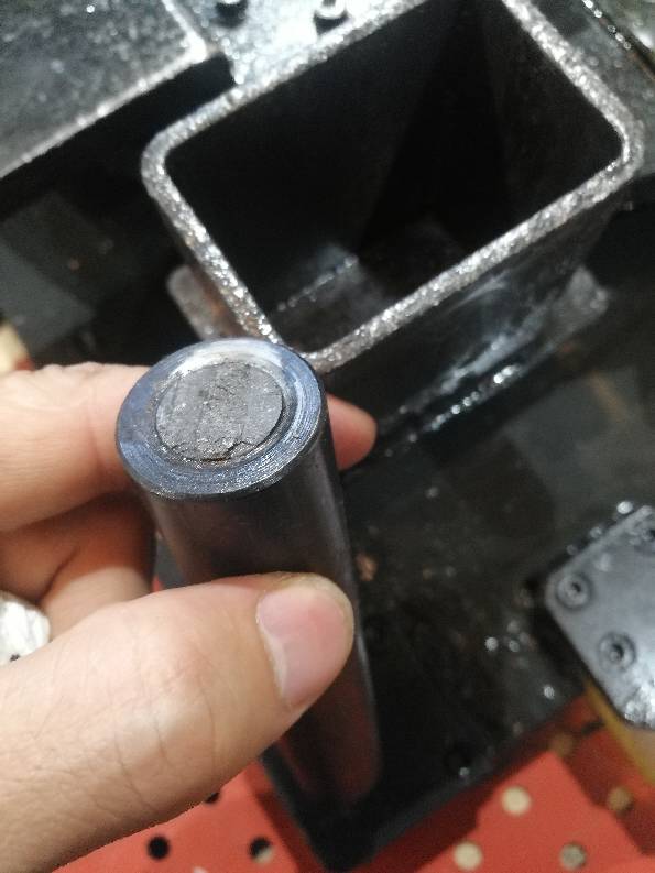

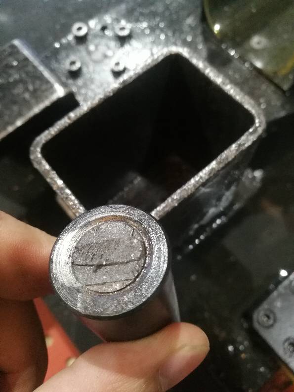

求分析下断口断裂原因,根据自己经验,不知道材料,不知道热处理,就看图,求高手!

根据断口形貌初步分析,应为双向弯曲疲劳断裂,可能与台阶R处尺寸较小有关。

发表于 2018-11-13 15:47:03 | 显示全部楼层
这个形貌,里面可能有冶金缺陷吧

发表于 2019-10-21 18:19:59 | 显示全部楼层
赞同双向疲劳断裂,加大R尺寸和提高粗糙度,对预防此类断裂有利
