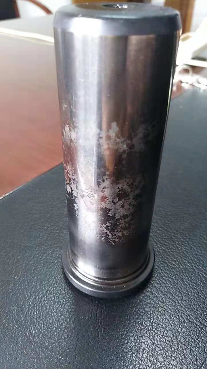

轴的材质是42CrMo的,进行盐浴渗氮-氧化后,抛光露出白亮层后,表面有很多小的灰色斑点,请教各位大神,这是什么原因引起的呢?

化合物层疏松,抛光脱落。

这是表面剥落,主要原因是氰根CN-高了。

检测一下氮化前的表面状态哦   应该是在氮化之前表面存在腐蚀
