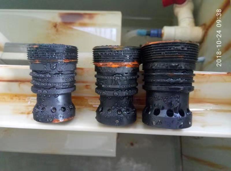

这是材质42CrMo的零件,有螺纹,还是细牙的,有孔,有槽。做的是QPQ处理,对方要求中性盐雾试验200h以上(整体防腐),我们做完后试验这个图是120h的,发现螺纹部位有锈蚀,其他部位没问题,请教各位大神,对于这类零件的螺纹部位有什么好的处理办法?
120h盐雾情况
120h盐雾情况

只是局部生锈,说明这种处理能达到要求,只是没有处理好。

盐雾试验一般避开装配面   只做外露面,螺纹一般装配经过摩擦也会降低盐雾试验时间
