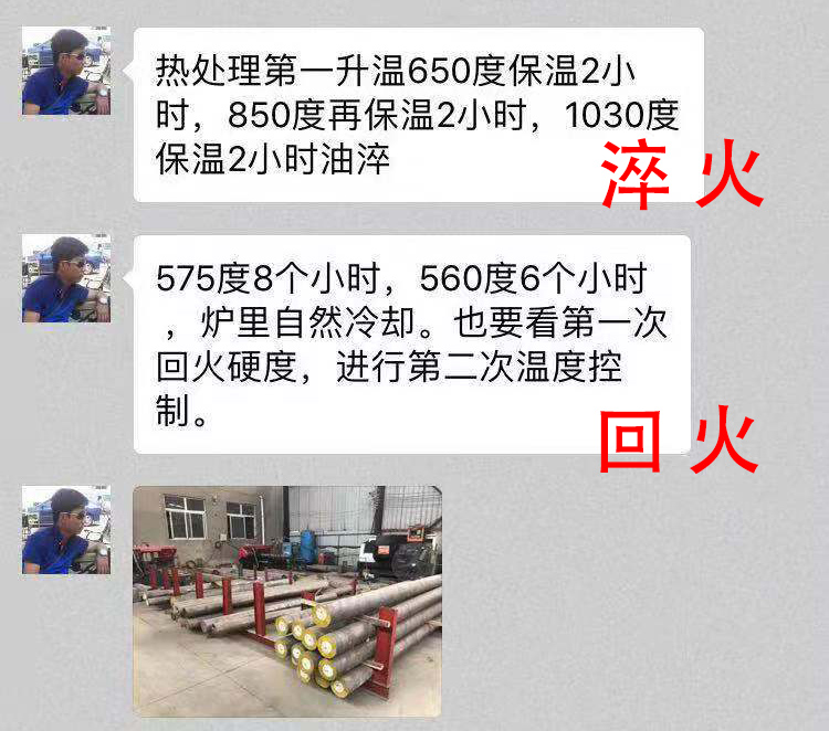

各位老师好,一个厂家用了一种H13改良钢,用来制作铝型材挤压模,并提供了如下热处理工艺: 微信图片_20181106165429.jpg
挥霍后随炉温冷却,这种回火工艺可行吗?

发表于 2020-4-14 15:21:39 | 显示全部楼层
炉里自然冷却感觉有点苛刻,没什么必要。回火时间两次也要不一样,可能是硬度要求高吧,第二次只当去应力做了吧。

发表于 2020-4-24 14:09:28 | 显示全部楼层
压铸模一般至少回三次吧。前几次用风扇吹冷就好,最后一次去应力回火可以静止空气冷却。
