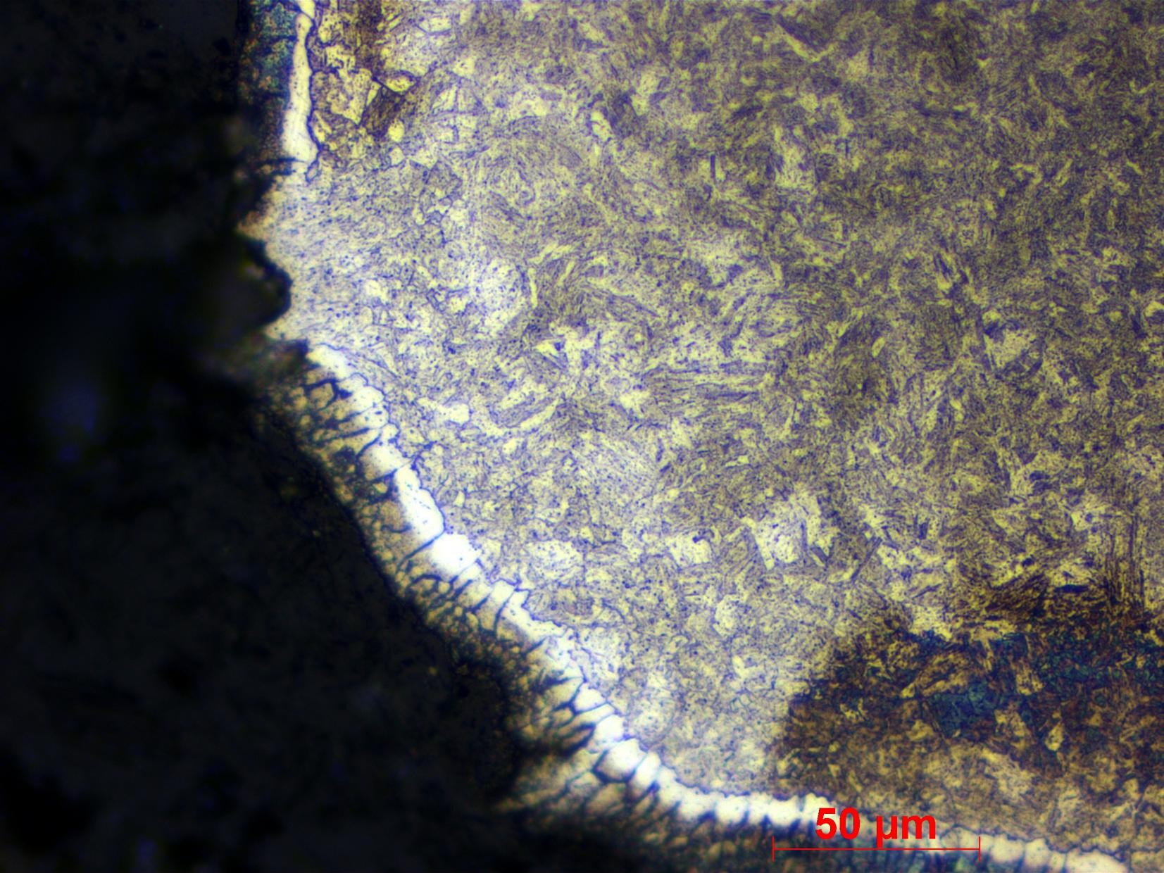

钳子牙纹表面脱碳,无法确脱碳深度,请大家帮忙分析一下!

全脱和半脱碳怎么区分?
签到天数: 1246 天
发表于 2018-11-12 15:44:00 | 显示全部楼层
很好理解,简单的讲,以组织来区分
全脱碳层从组织上来看全都是铁素体组织
半脱碳或部分脱碳就是指介于全是铁素体组织到正常组织之间的区域
签到天数: 947 天
发表于 2018-11-12 19:02:18 | 显示全部楼层
约0.10mm……一一一一一一一一一一
签到天数: 103 天
发表于 2018-11-13 10:14:18 | 显示全部楼层
腐蚀的不是很均匀,有水印,不太好判断半脱碳的情况。全脱碳比较明显,可以用显微镜测量一下。

有标尺用软件拉一下长度就好了啊,

MYG 发表于 2018-11-12 19:02
约0.10mm……一一一一一一一一一一
请问0.1mm脱碳层包括半脱碳层吗?
签到天数: 2187 天
发表于 2018-11-16 20:58:03 | 显示全部楼层
不包括半脱碳层,深度约为20um.
签到天数: 947 天
发表于 2018-11-16 22:03:37 | 显示全部楼层
lhd1999 发表于 2018-11-16 16:35
请问0.1mm脱碳层包括半脱碳层吗?
0.10mm为总脱碳层,包括部分脱碳层-----------------------------------

发表于 2018-11-17 07:26:15 | 显示全部楼层
像产品脱碳了,为了补救,又进行了渗碳。有点不伦不类。
签到天数: 1636 天
 楼主| 发表于 2018-11-19 09:23:33 | 显示全部楼层
是制样水平不高,没有补碳
签到天数: 96 天
发表于 2018-11-20 16:08:11 | 显示全部楼层
应该补充一个地低倍的金相图片,更好判断些。根据图片,脱贫碳大约应该有十四五丝吧。
签到天数: 117 天
发表于 2018-11-21 11:04:28 | 显示全部楼层
十几丝吧,具体是看试样,最好把放大倍数加上去

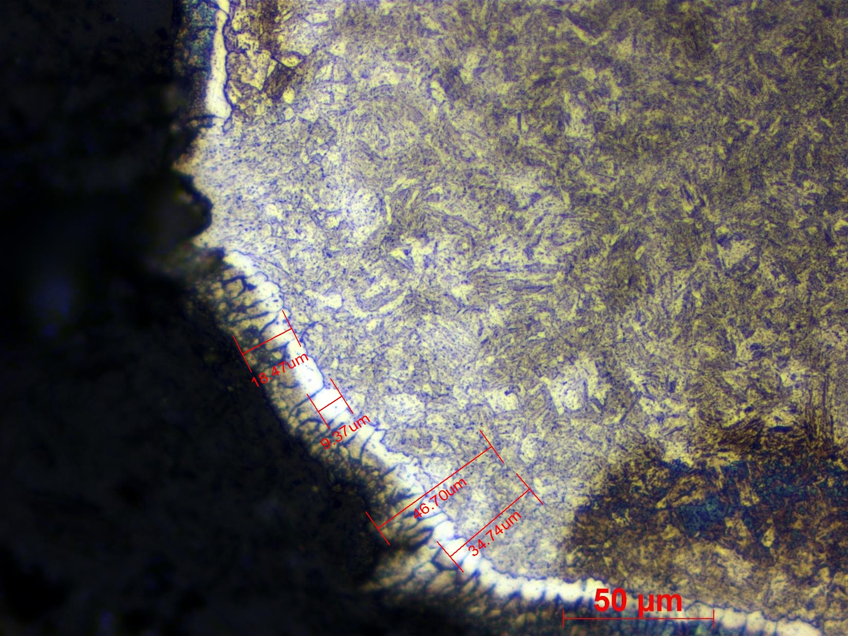

发表于 2018-11-23 10:23:55 | 显示全部楼层
量了几个数据,你自己看吧,放大了看,
签到天数: 1636 天
 楼主| 发表于 2018-11-26 09:51:05 | 显示全部楼层
wrcluomo 发表于 2018-11-23 10:23
量了几个数据,你自己看吧,放大了看,
这样一看结果更直接了,多谢帮忙分析!

全脱碳很明显,光亮的组织,半脱碳需要确认下,样品是否经过了镶嵌?这样可能会有磨样产生的误差,个人建议在做脱碳层检测的时候不要对试样进行镶嵌。

全脱碳很明显,光亮的组织,半脱碳需要确认下,样品是否经过了镶嵌?这样可能会有磨样产生的误差,个人建议 ...
因为取样的原因是有镶嵌,下次做不镶嵌的试样。
