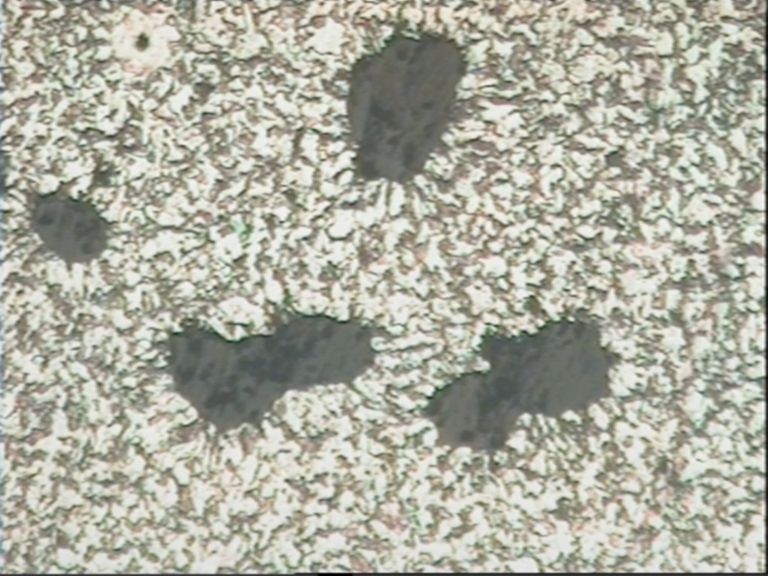

材料为35#,经4%硝酸酒精腐蚀,4个黑色区域是什么东西,放大倍数500倍

楼主你好:
从图片看四个黑色东西应该是材料夹灰。

发表于 2008-12-2 13:22:03 | 显示全部楼层
请教楼主,那些白色的是什么组织啊~?

发表于 2008-12-2 13:33:28 | 显示全部楼层
黑色的是粒状珠光体
发表于 2008-12-2 13:42:36 | 显示全部楼层
很像大块氧化铁夹杂。应该硬度比较高,可用显微硬度计测试一下。

发表于 2008-12-2 16:20:49 | 显示全部楼层
不会是抛光液吧?
可以打下硬度来核对是不是夹杂物了
发表于 2008-12-2 17:27:31 | 显示全部楼层
夹杂 ,为什么都不说放大倍数?
发表于 2008-12-2 18:50:06 | 显示全部楼层
楼主是用速码相机近距离拍照的吧?所以无法说出放大倍数。只是猜测啊!

发表于 2008-12-2 19:29:46 | 显示全部楼层
冒昧猜一下,好像是退火火遗留的氧化渣。

发表于 2008-12-4 14:11:34 | 显示全部楼层
怎么就不随带说下白色的组织呢
发表于 2008-12-4 15:41:17 | 显示全部楼层
有凹坑的感觉,是刚才(钢材)中的夹杂物造成的

发表于 2008-12-4 20:08:42 | 显示全部楼层
夹杂?  个人觉得,很那确定,不知道材料在力学上面是否有影响,如果没有,看看密集度吧!~
发表于 2008-12-5 11:21:43 | 显示全部楼层
材料内的缩孔
发表于 2008-12-5 20:34:39 | 显示全部楼层
为氧化物夹杂,洞内氧化物清晰可见。由于钢厂将冒口切除少,接近冒口的钢料常出现此问题。以上纯属个人观点,如有不对敬请原谅!

抛的不好,,我猜
发表于 2008-12-6 14:16:18 | 显示全部楼层
回复 1# tangjincai 的帖子
个人意见,这个应该是夹杂。
发表于 2008-12-8 10:05:38 | 显示全部楼层
您的材料如果是ZG270-450的话应该是气孔或夹杂

发表于 2008-12-8 20:33:41 | 显示全部楼层
这是硅酸盐类(C类)夹杂,由于是横向磨面,所以呈块状,如果在纵向磨面上,它是呈条状的。
35钢大多是连铸的,硅酸盐类(C类)夹杂的来源是保护渣。
发表于 2008-12-9 11:29:26 | 显示全部楼层
请问楼主,材料的处理?白色的是铁素体?建议做作断口看看
