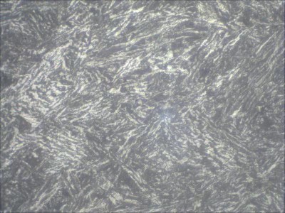

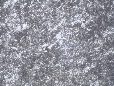

材料35CrMo(管料 直径35mm壁厚4mm),工艺退火,具体参数不详。检测硬度:HB252,组织见下图,不太懂这是什么组织,也不知道怎么评级好,请各位大神指导一下,非常感谢。
100倍
100倍
400倍
400倍

应该是贝氏体一类的组织wechat:lang_wechat_threadmessage

觉得是贝氏体,退火冷速比较慢,不容易得到马氏体。

什么贝氏体呢?上贝,下贝还是粒贝?

什么贝氏体呢?上贝,下贝还是粒贝?

是否过热了有魏式组织。

魏氏体?感觉不像吧,我感觉是屈氏体+条状铁素体

绝对没有魏氏组织,应该是等温退火状态,

应该是粒贝和上贝组织

板条状的,应该是贝氏体+铁素体吧

应该是粒贝
