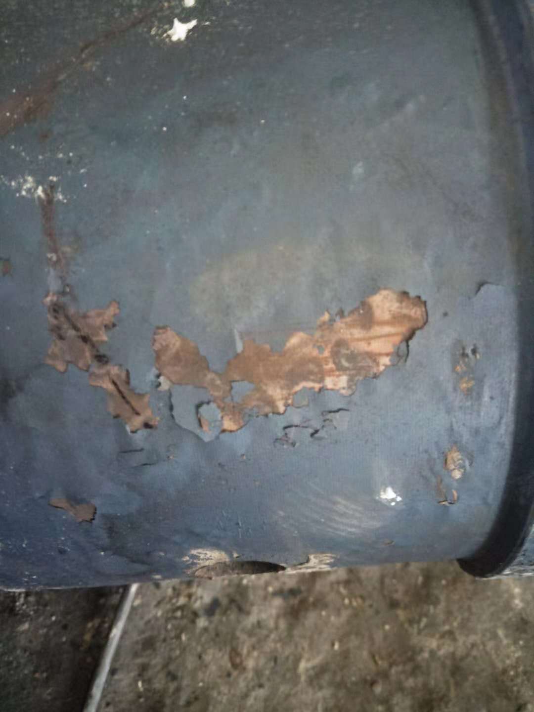

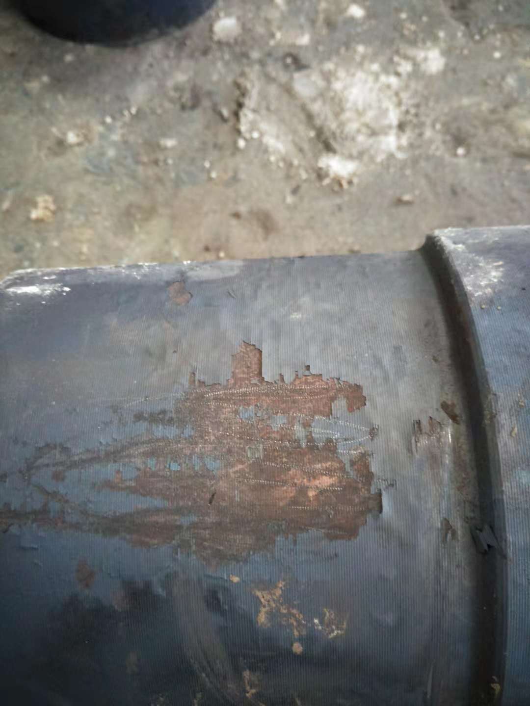

这种情况是什么原因造成的?
材料 24simnni2crmo
920渗碳12h后空冷,后670回火再空冷,820淬火,260回火
表面硬度只有HRC54
是脱碳,还是油的冷却速度不够,还是油老化
签到天数: 208 天
发表于 2018-11-22 09:53:12 | 显示全部楼层
楼主确认你这产品是渗碳么?怎么表面氧化这么严重!
签到天数: 173 天
发表于 2018-11-22 12:35:45 | 显示全部楼层
如果加热温度都够的话,感觉为冷却不足。
签到天数: 30 天
发表于 2018-11-23 10:54:23 | 显示全部楼层
你好赖也得做个金相分析一下吧, 单单看实物, 咋整?
签到天数: 1237 天
发表于 2018-11-29 14:47:54 | 显示全部楼层
应该是工件表面脱碳了。
签到天数: 544 天
发表于 2018-12-16 15:55:11 | 显示全部楼层
920渗碳后直接空冷时候没有保护或者淬火时碳势低了,表面形成氧化皮和脱碳层
签到天数: 335 天
发表于 2019-1-18 10:27:17 | 显示全部楼层
氧化有点严重呀,空冷改风冷,在保护气氛下670回火。
签到天数: 43 天
发表于 2019-4-15 20:29:20 | 显示全部楼层
空冷造成表面脱碳,硬度变低
签到天数: 1158 天
发表于 2019-4-22 13:31:01 | 显示全部楼层
冰冷处理一下硬度就上来了。
签到天数: 52 天
发表于 2019-8-8 10:53:21 | 显示全部楼层
你就像烤了个地瓜,渗碳怎么样不去管它,估计你670°回火出问题了,没有保护气氛,表面碳层还原氧化掉了,只能抛丸后再渗碳,回火时你如果没有保护气体,会很麻烦,前面的工序就白做了
签到天数: 84 天
发表于 2019-8-8 16:53:41 | 显示全部楼层
表面脱碳导致硬度下降
签到天数: 288 天
发表于 2022-7-28 09:07:51 | 显示全部楼层
这是表面氧化了啊,怎么氧化的这样
签到天数: 288 天
发表于 2022-7-28 09:08:25 | 显示全部楼层
表面氧化了,表面硬度肯定低了
签到天数: 636 天
发表于 2022-7-28 15:40:07 | 显示全部楼层
920度渗碳以后空冷,空冷的时候没有气体保护肯定要氧化的啊,还有淬火保温的时候有碳势吗,没有碳势的话淬火出来的肯定很低啊
签到天数: 1150 天
发表于 2022-7-29 09:22:36 | 显示全部楼层
应该是高温回火没保护氧化了。另外这么大的件怎么检测的?
签到天数: 522 天
发表于 2022-7-29 10:22:21 | 显示全部楼层
磨深点再检硬度,硬度就上去了
签到天数: 51 天
发表于 2022-7-29 13:28:36 | 显示全部楼层
这种情况表面脱碳是肯定的
签到天数: 884 天
发表于 2022-7-29 14:49:13 | 显示全部楼层
渗碳件260回火你以为硬度还有多少?
签到天数: 30 天
发表于 2022-7-29 15:20:55 | 显示全部楼层
你脱碳,氧化,造成便面硬度偏低。。。。另外,如果产品尺寸大的话,也会降低表面硬度
