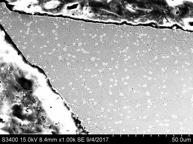

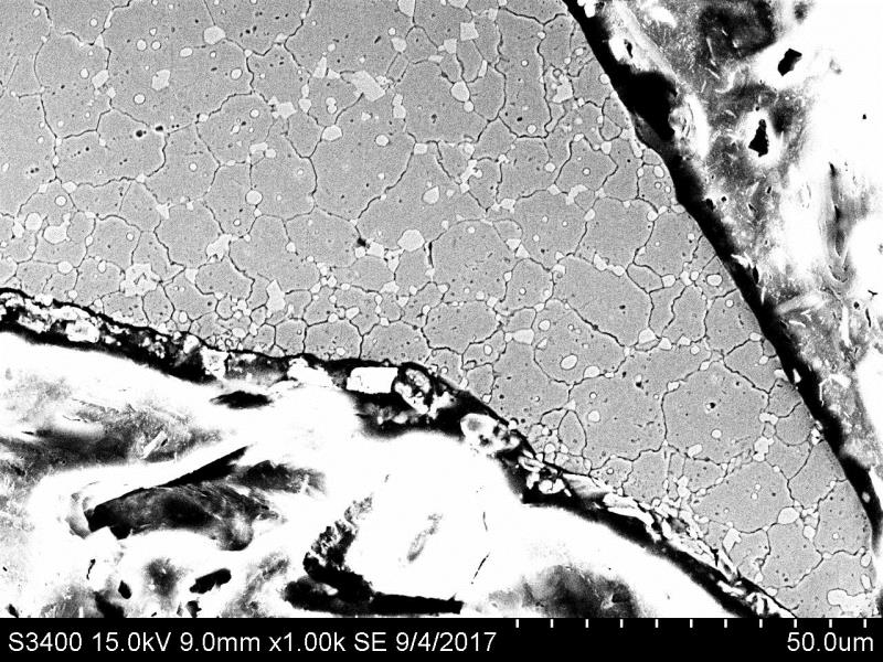

各位朋友,问一下下面这个问题怎么解释?就是在双金属带锯条热处理后,齿尖(高速钢M42)表面晶粒比心部大,背材(X32)也是一样,这种现象怎么解释?

带锯条的背材不是大都选用弹簧钢或其它材料与高速钢材料焊接而成吗?焊接部位及背材部分并不需要较高的加热温度,所以,约接近背材部分或越接近焊接线部分的高速钢温度应该不用齿尖温度那么高,温度低点,晶粒细点,应该是可以理解的啊。难道,你们的锯带焊接部位加热温度不控制吗?

能否介绍一下热处理工艺,从工艺上分析!单从表现上看,应该是内部温度要比表面高!

带锯条在热处理前,得进行锯齿的机械加工,此加工过程会形成加工变形和遗留加工应力(虽然很微量)。而带锯的热处理一般采用连续炉(带氮气保护防氧化)加热,因锯条薄,可快速加热,随后氮气热风冷即可。远离齿尖及刃部区域的材料热处理前处于原材料退火状态,不存在齿部加工变形影响,故齿尖及其刃部晶粒会表现较细。

你好,你对带锯带热处理是很了解的。你的解释对齿尖好象可以说的过去,但背材也同样出现表面晶粒比心部小的情况啊,背材在热处理前无加工变形和加工应力。

双金属带锯带的热处理是齿部与背材整体加热的,温度1200到1240,高温处理牺牲了部分背材的性能,不可两全
