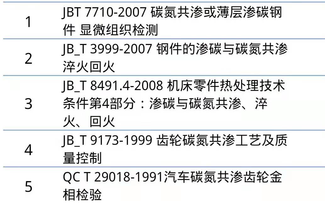

我司做一种套筒产品,碳氮共渗,渗层要求(0.4-0.6mm),一直没有找到合适检测标准(图纸只对硬度做了要求)
我们的渗碳产品用的标准是GB/T 25744-2010。
我也看了薄层渗碳的标准JB/T7710-2007,适用条件是0.3mm以下的渗层;JB/T7363-2011 只有对表层黑色组织的要求;
请教各位同行专家,你们做碳氮共渗金相一般测哪几项,用哪个标准?
谢谢!

采用  QCn29018的标准执行

谢谢刘工,这个标准有新版吗,我只找到91版

对的,这个标准只到91版。可以参考以下
