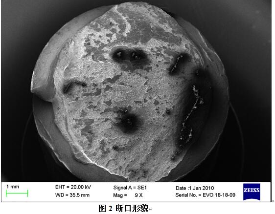

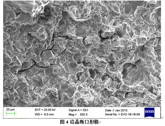

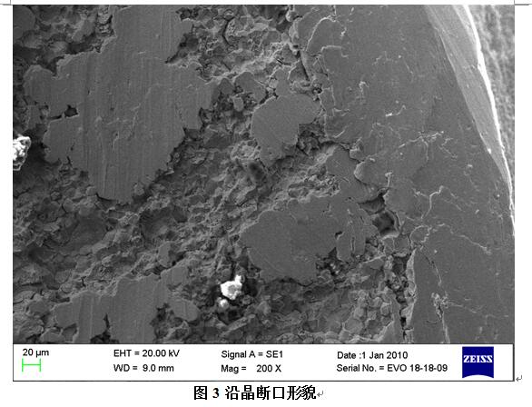

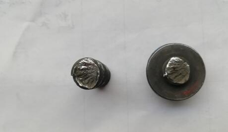

M10X30六角螺栓,材料40Cr,10.9级,磷化处理,硬度HRC34.5,在第二次装配未拧紧发生断裂,断裂位置螺纹倒数第二扣,帮忙看看断口是不是磷化氢脆造成的,宏观断口有弯曲断裂。

1、断口有沿晶开裂,“爪状纹”------断裂失效确认是材料脆性导致
2、至于断口是不是磷化氢脆造成的,只能说磷化是重点怀疑对象,因为需要酸洗,建议可以验证如下
同批次磷化前的零件和失效件的同批次零件采用拧断或敲击等手段使其断裂失效,观察断口哪种情况存在沿晶开裂的断口形貌

我觉得宏观断口不像是氢脆断口,断裂源再表面。第一张照片位置再那里?

断口有白点, 查查有没有异常的化学元素

断口放大倍数不够,不能观察到沿晶有无氢脆特征。沿晶不一定是氢脆,建议做金相检查看看组织有无异常

内部已经布遍裂纹,主要去分析第三幅图裂纹产生的原因即可。

首先了解沿晶形貌存在于断口什么位置?如仅在表层,可能与酸洗渗氢有关;如果整个断口均为沿晶,可能与回火脆性有关。

低倍照片不仅不清楚,照片之间也看不出逻辑关系:
1. 看上去第二张和第四张低倍照片好像不是同一个断口
2. 第三张SEM照片到底是对应第一张,第二张,还是第四张低倍照片,以及对应断口什么位置,没有任何提示。
叫人怎样“分析”?

楼主发帖开言就讲“在第二次拧紧时。。。断裂”,为何无人怀疑是第一次拧紧时就已经导致螺纹部分形成微裂纹呢?

拧断的,-----------------------

楼主惜字如金。第一和第三张照片拍的是断口哪个区域,为何要拍那个区域(想从那个区域找什么),一概不告诉你。所说的“宏观断口有弯曲断裂”也不拍给你看,然后要大家猜是不是氢脆。
好比拿几张CT照片出来,不说CT拍的是哪个部位,然后问医生为什么会肚子痛。
