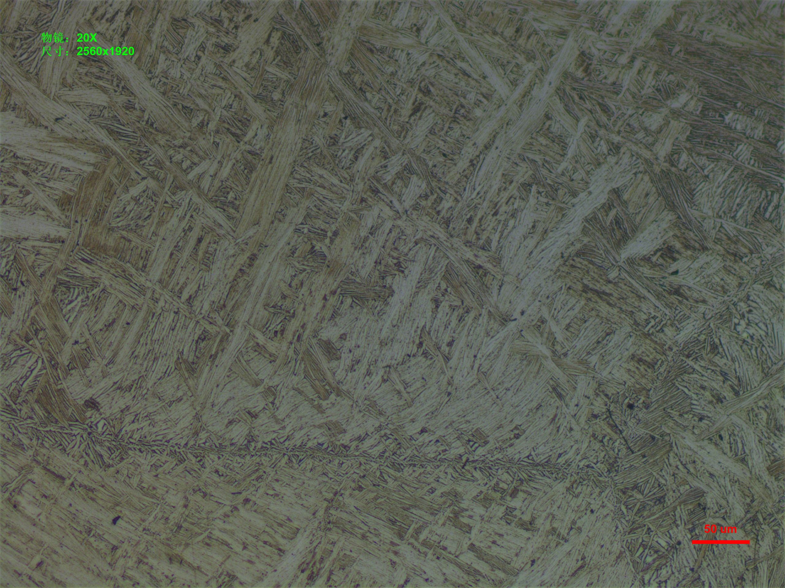

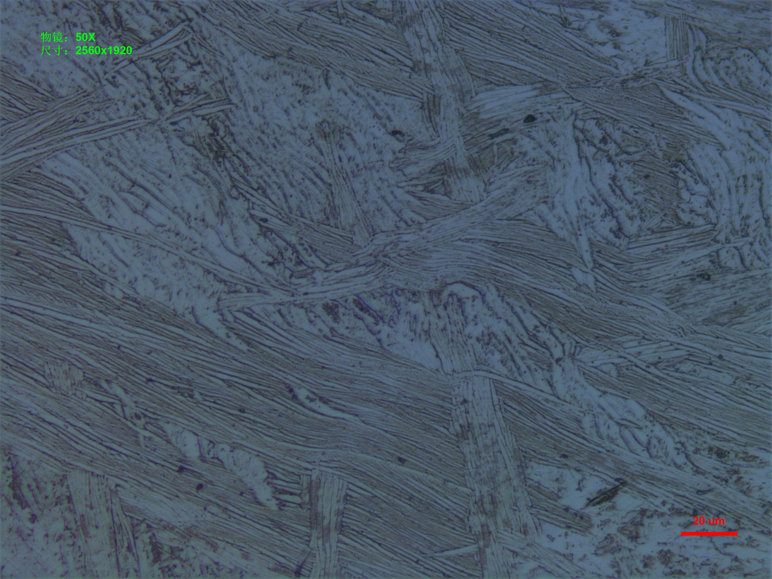

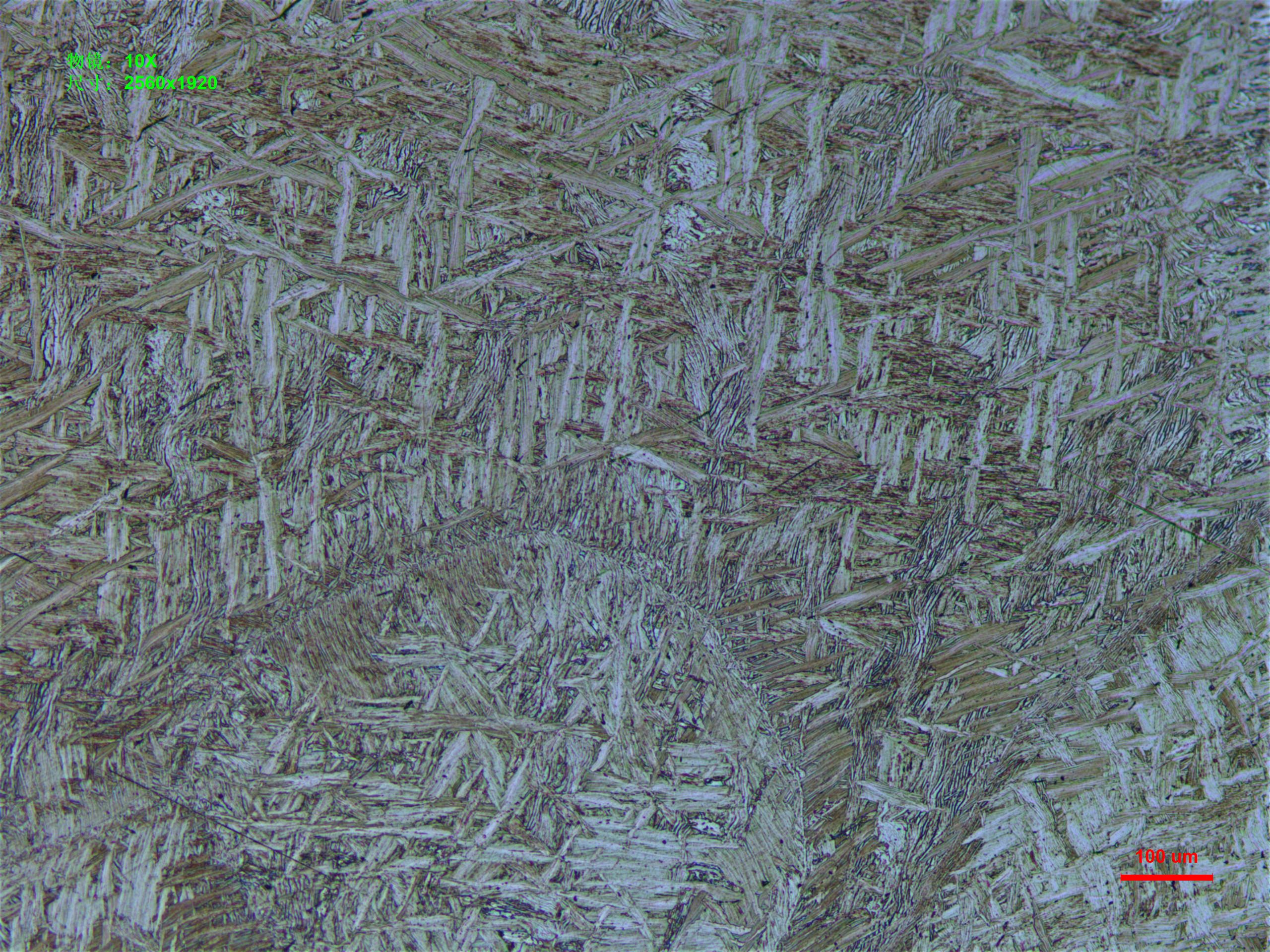

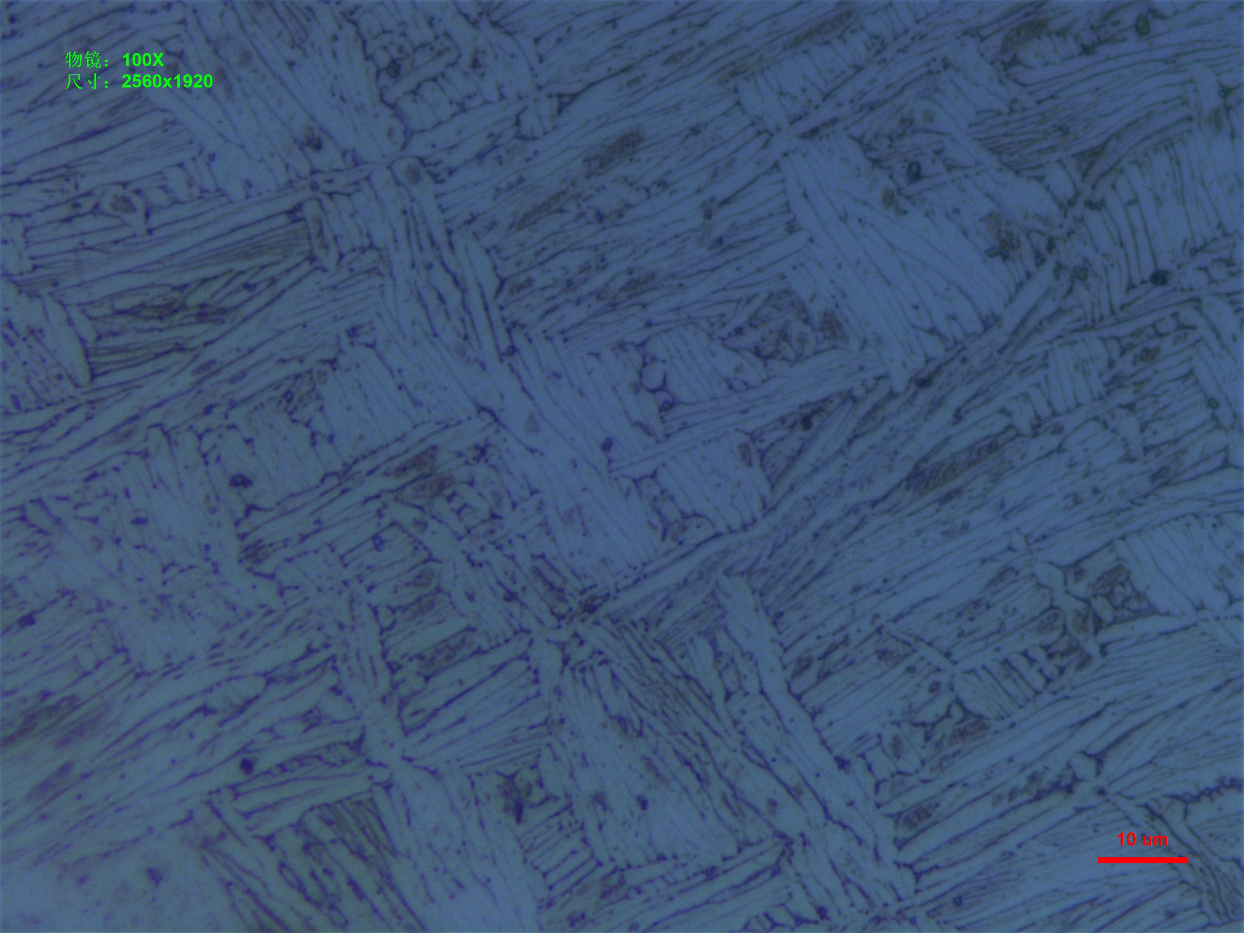

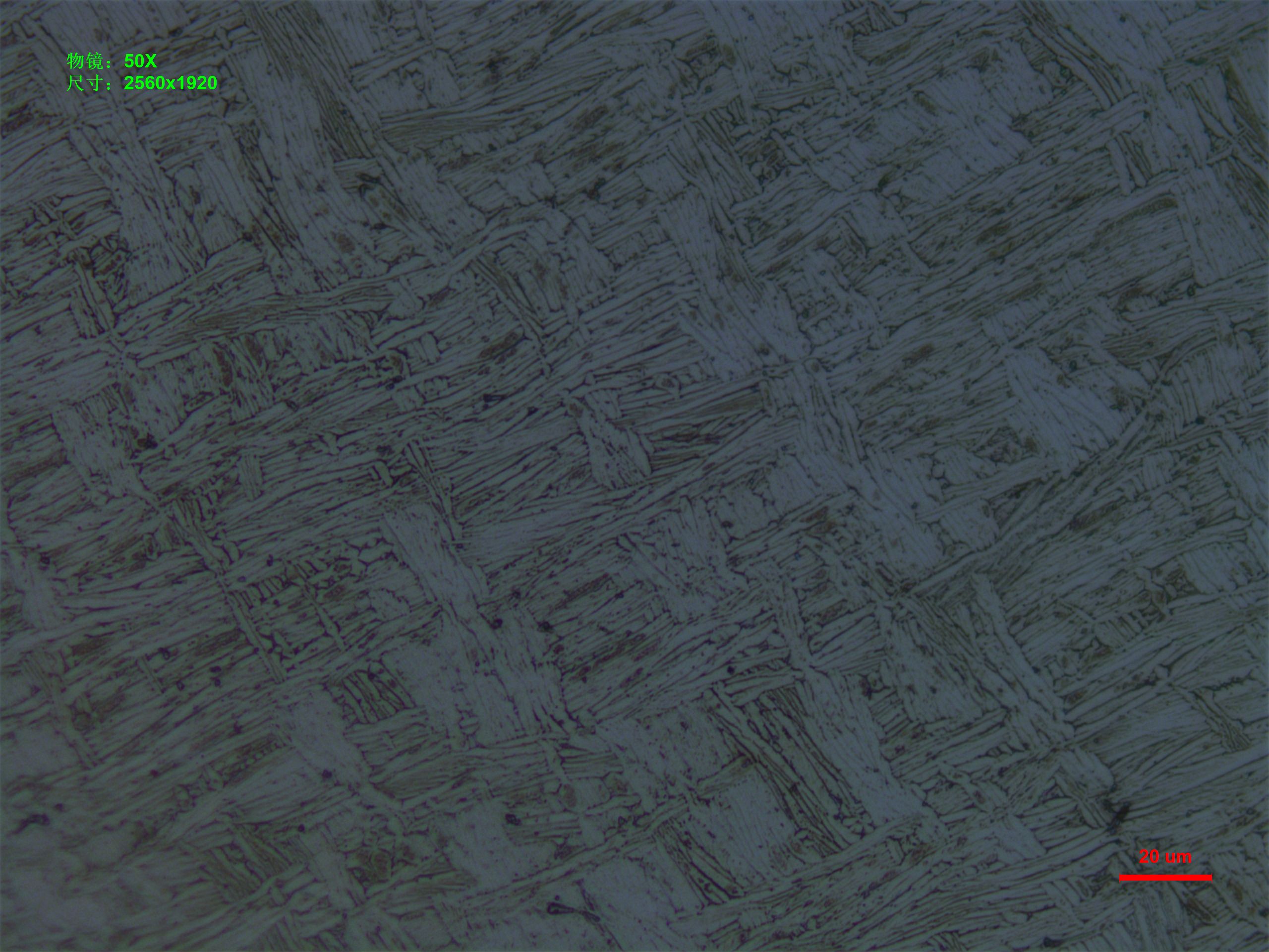

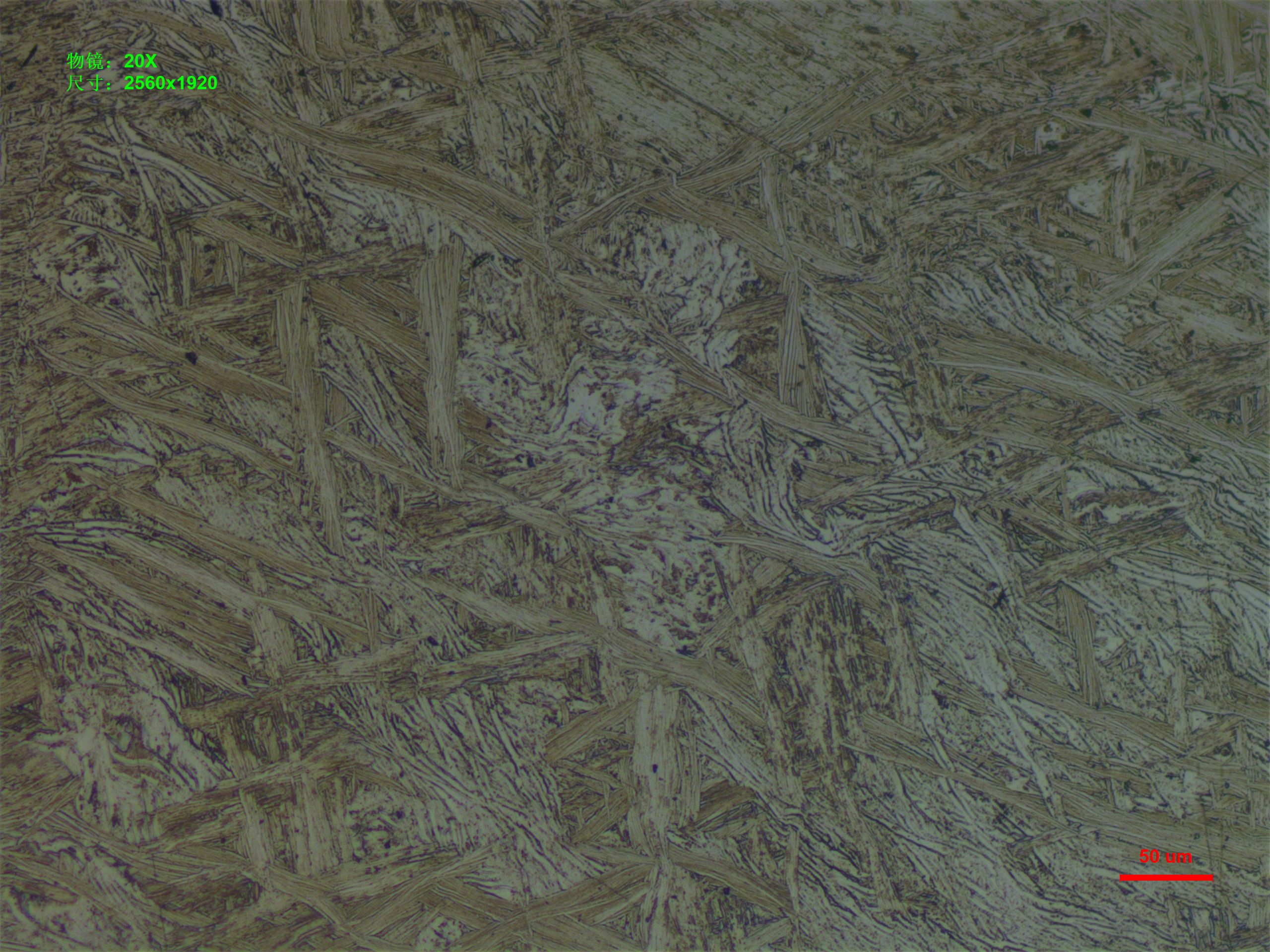

第一次接触钛合金(TC4),请各位分析一下金相组织

感觉像焊缝组织,有针状了啊

组织为α+β,有点篮网特征,也有点魏氏组织特点,具体的工艺是什么?
