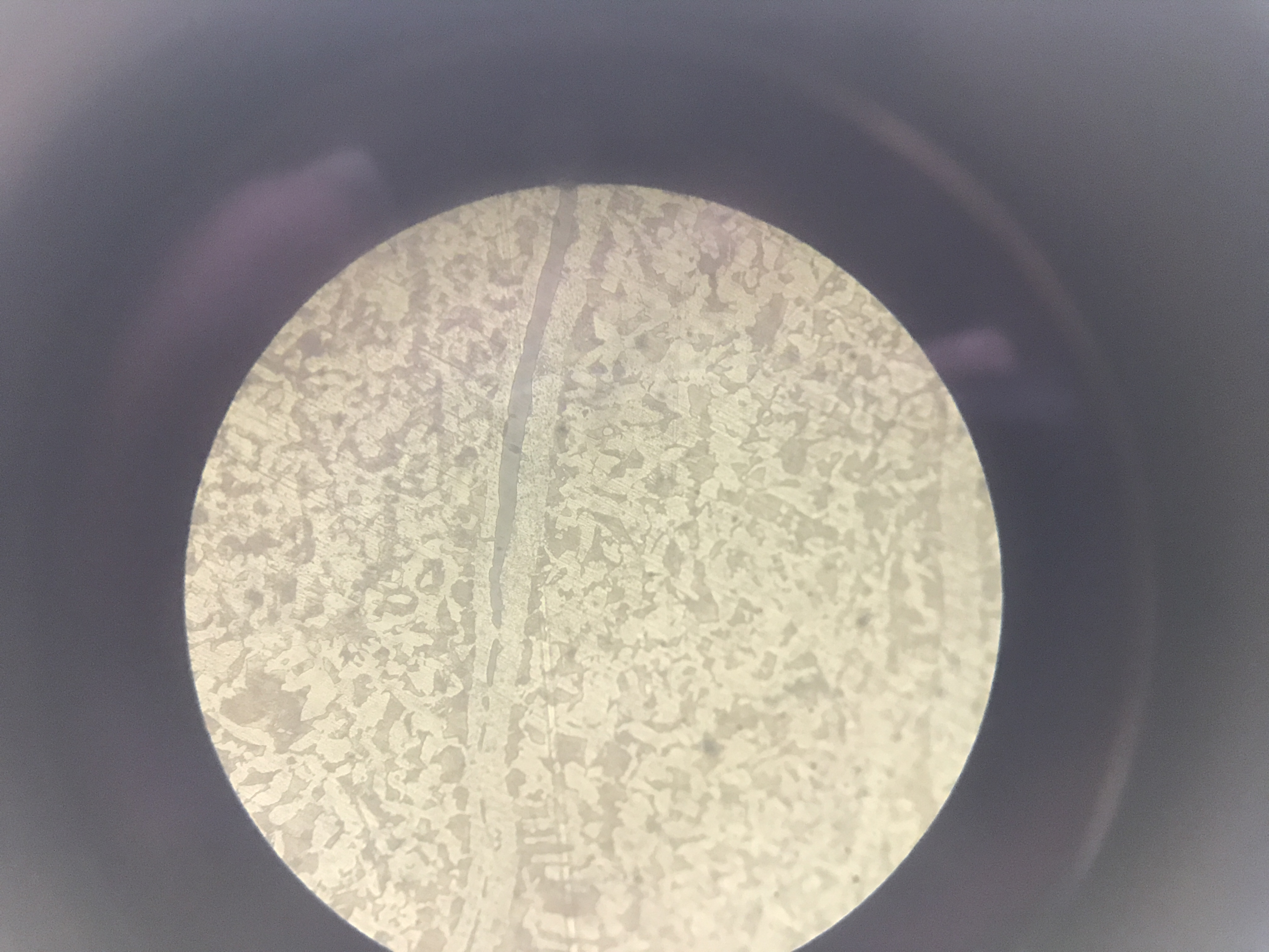

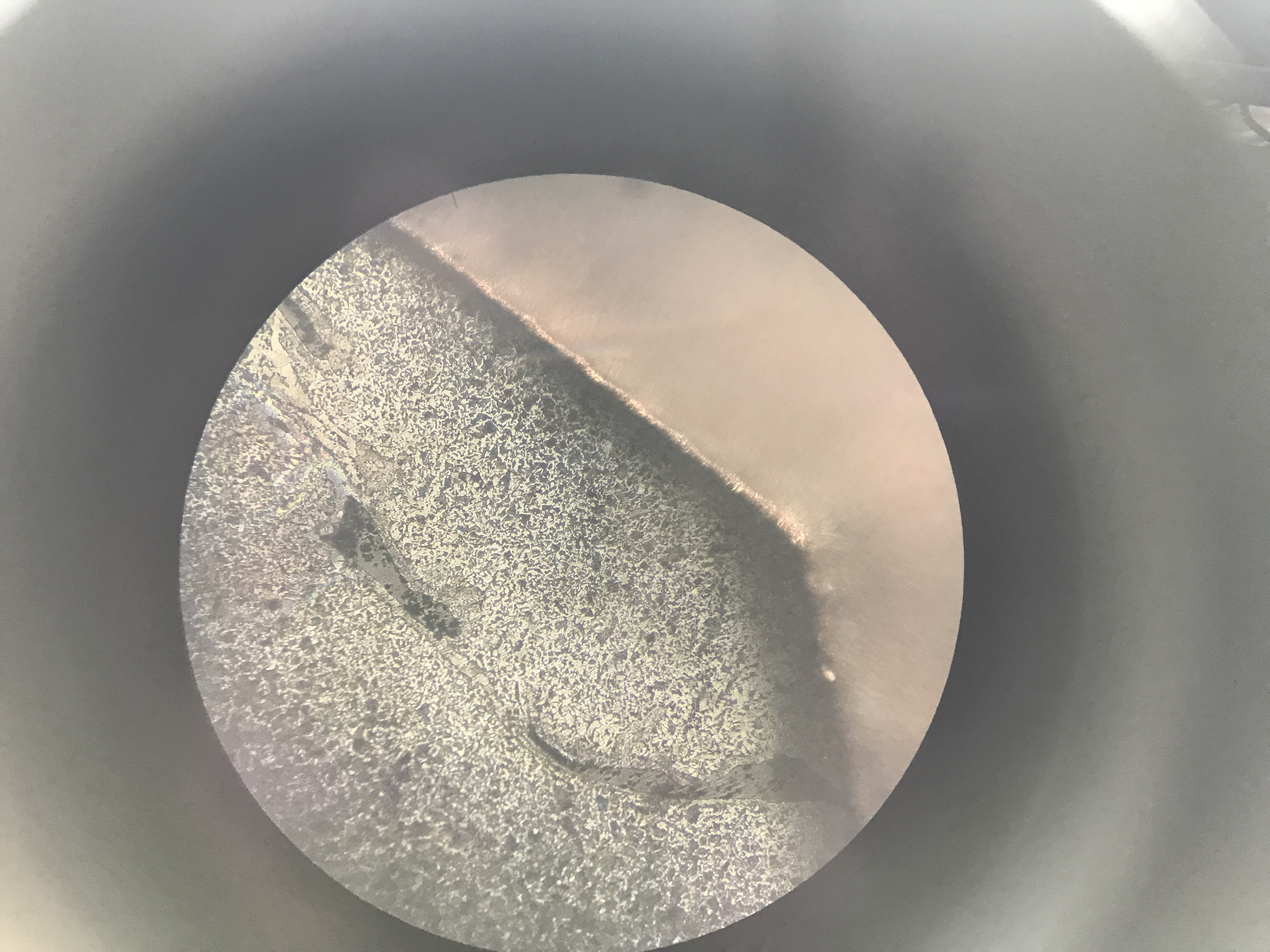

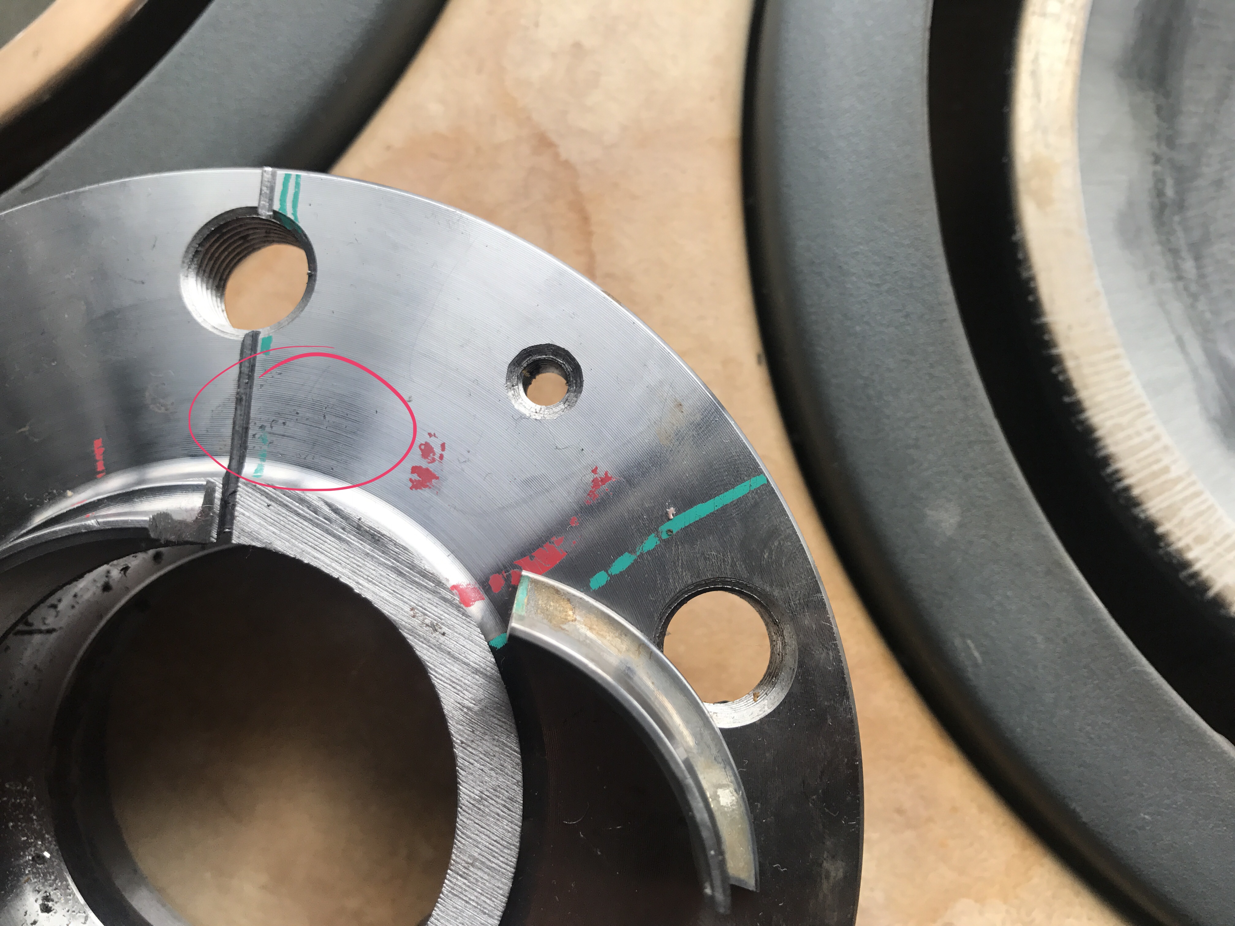

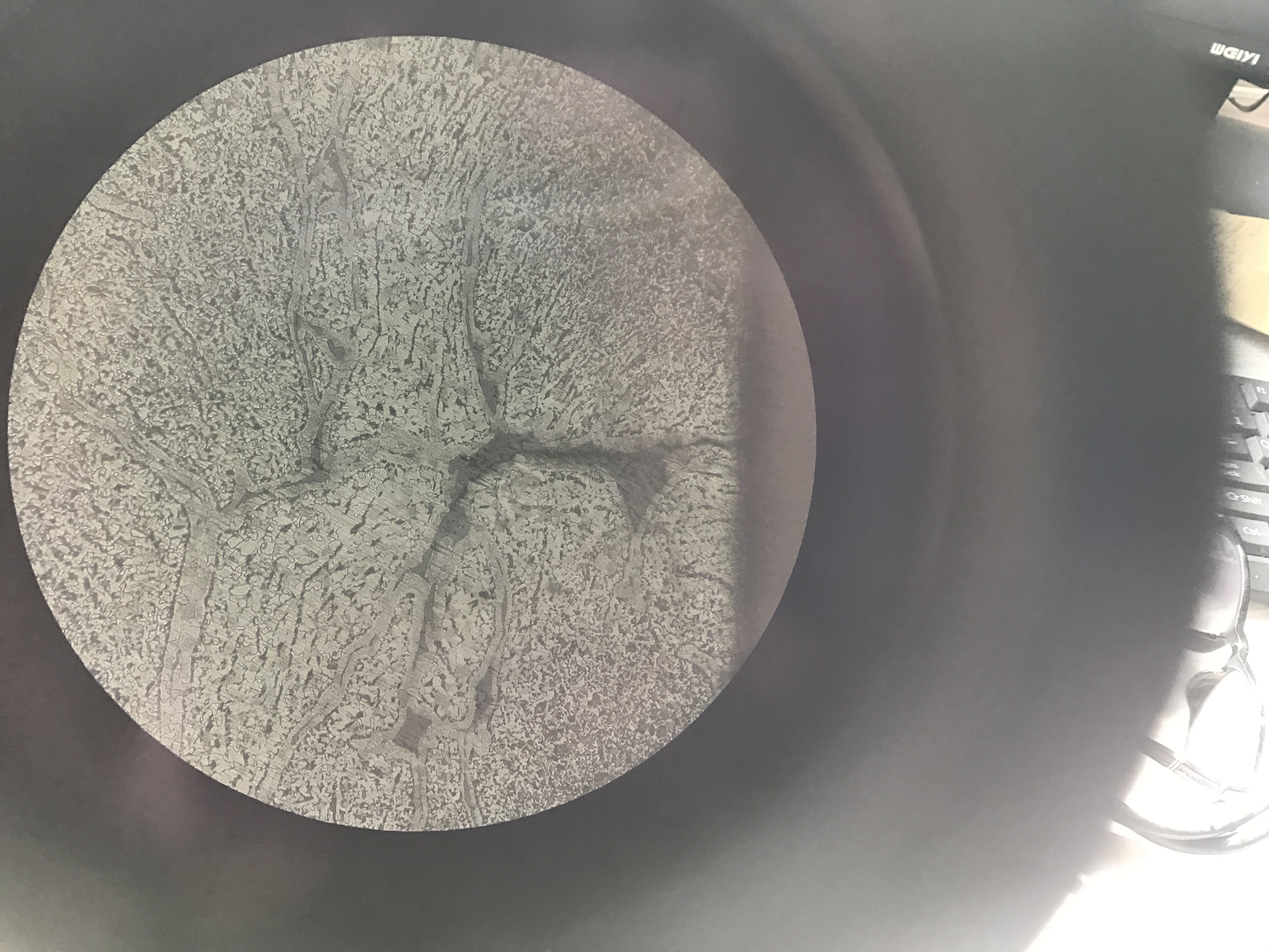

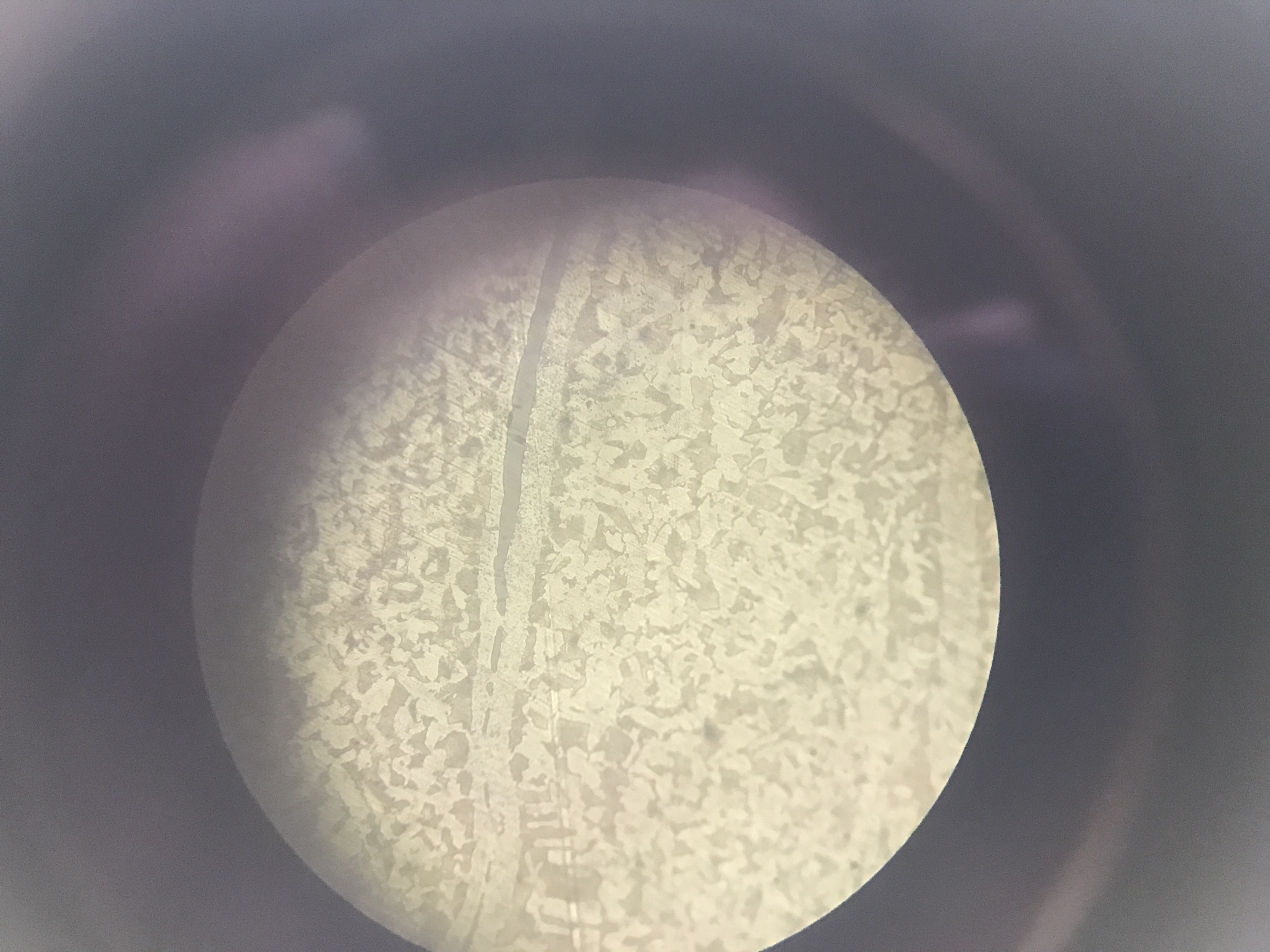

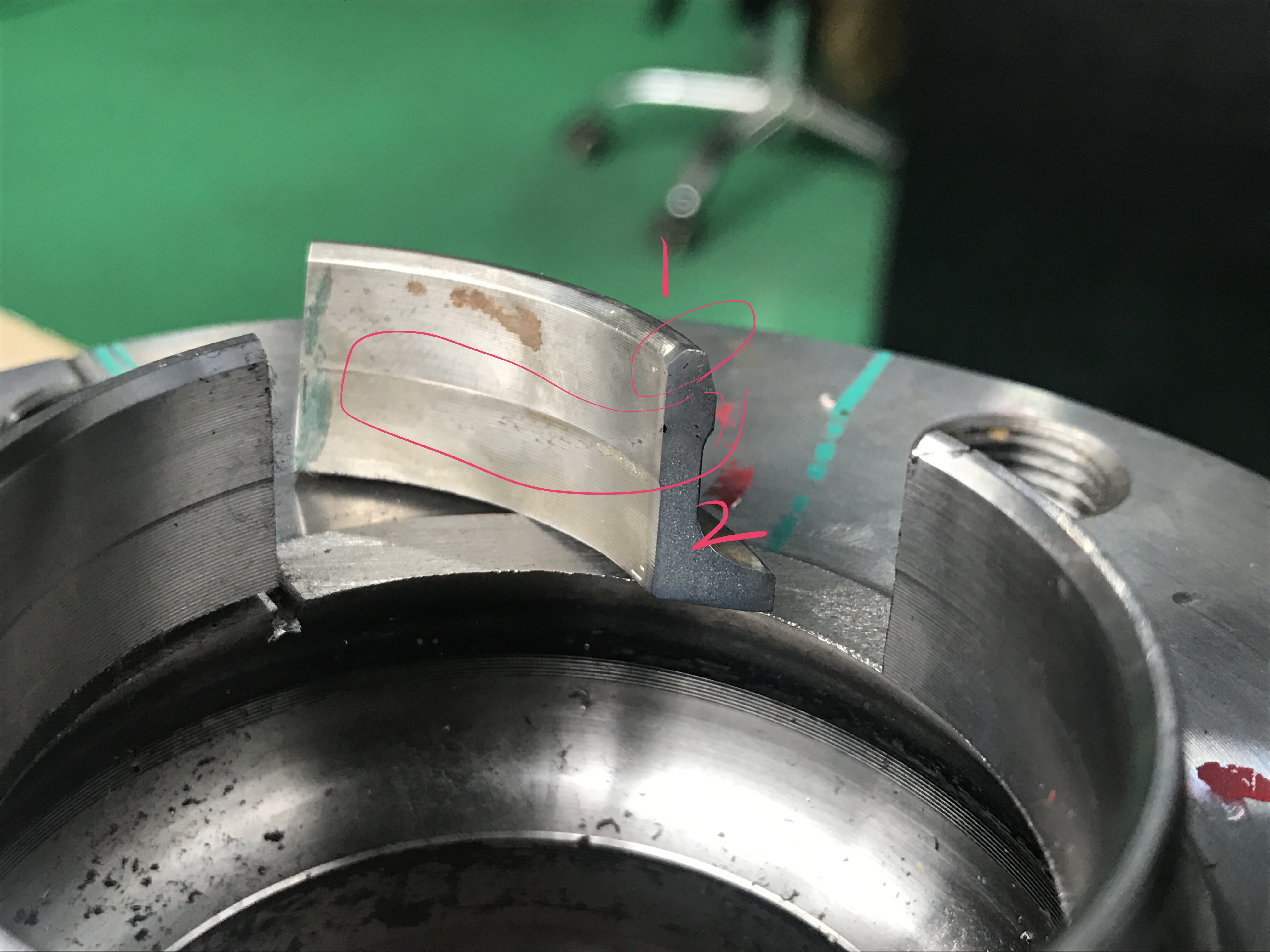

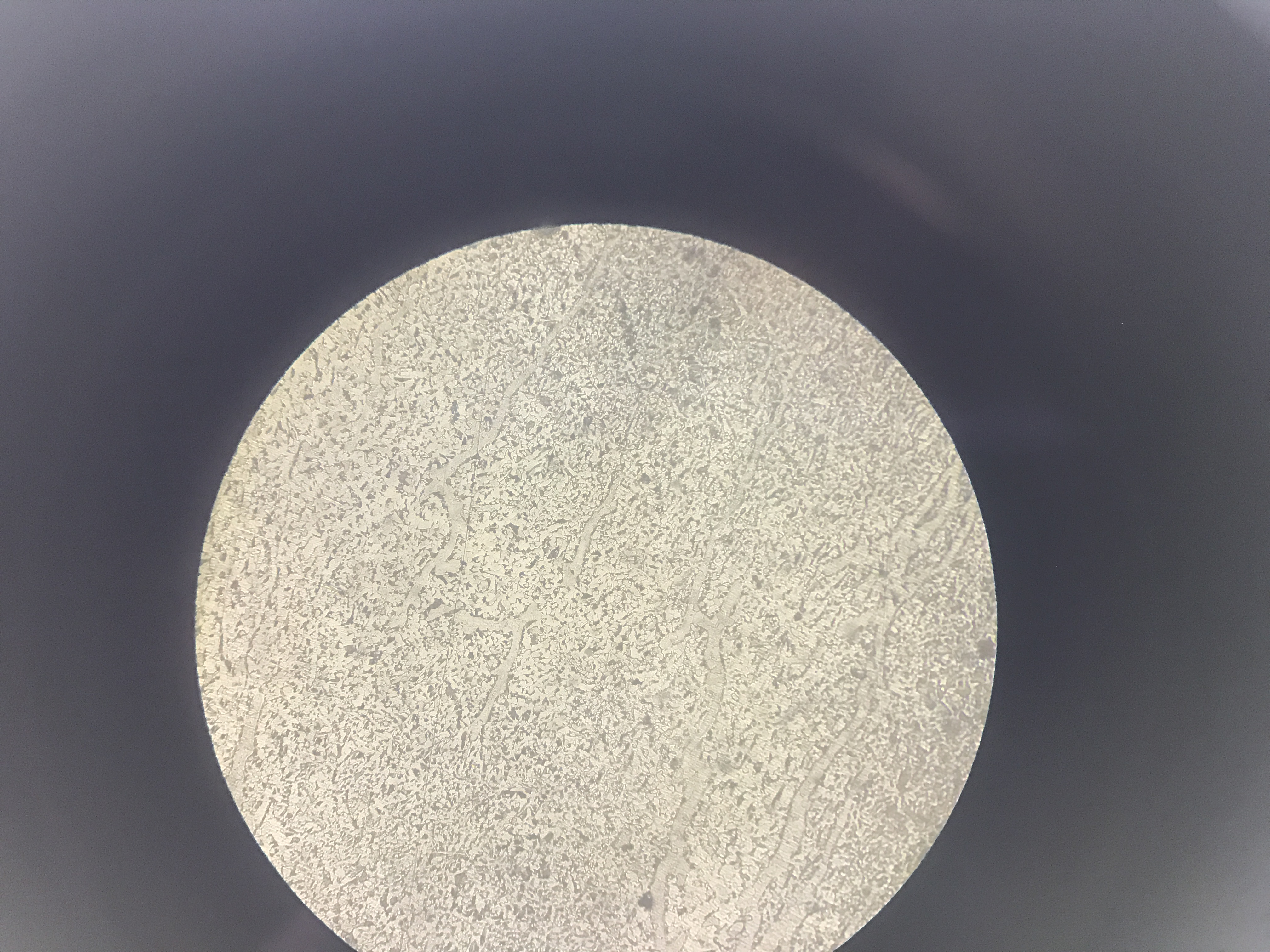

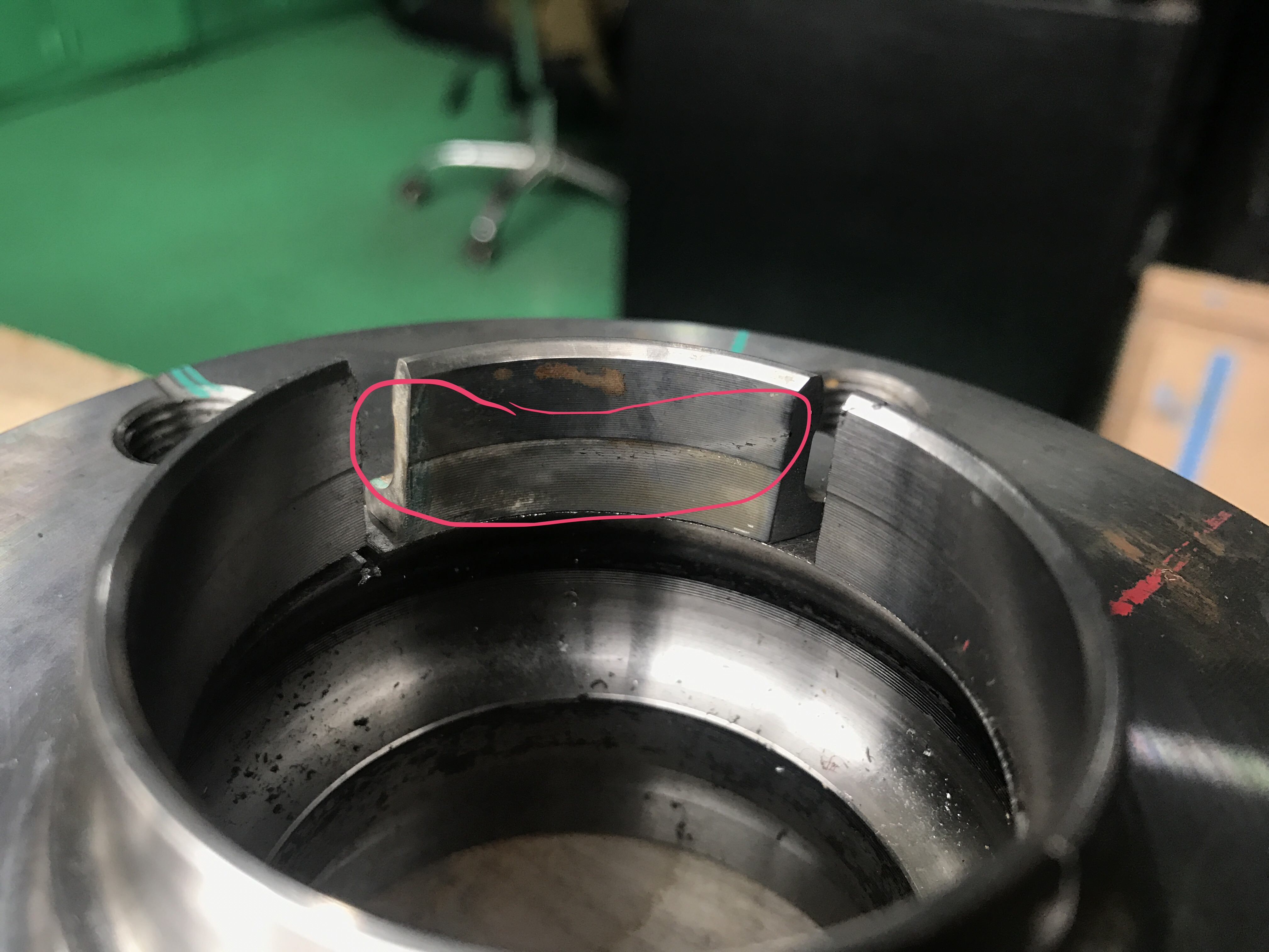

请大家帮忙看下 :此零件为锻造件,轴承钢SAE1055,,进过正火,车加工。看外观产品裂纹,有几处发生开裂现象,有开裂比较明显的大裂纹,也有细微的微裂纹(外观发现),请大家帮忙分析下这种开裂的原因.
500倍下看的不良组织
500倍下看的不良组织
大裂纹与微裂纹
大裂纹与微裂纹

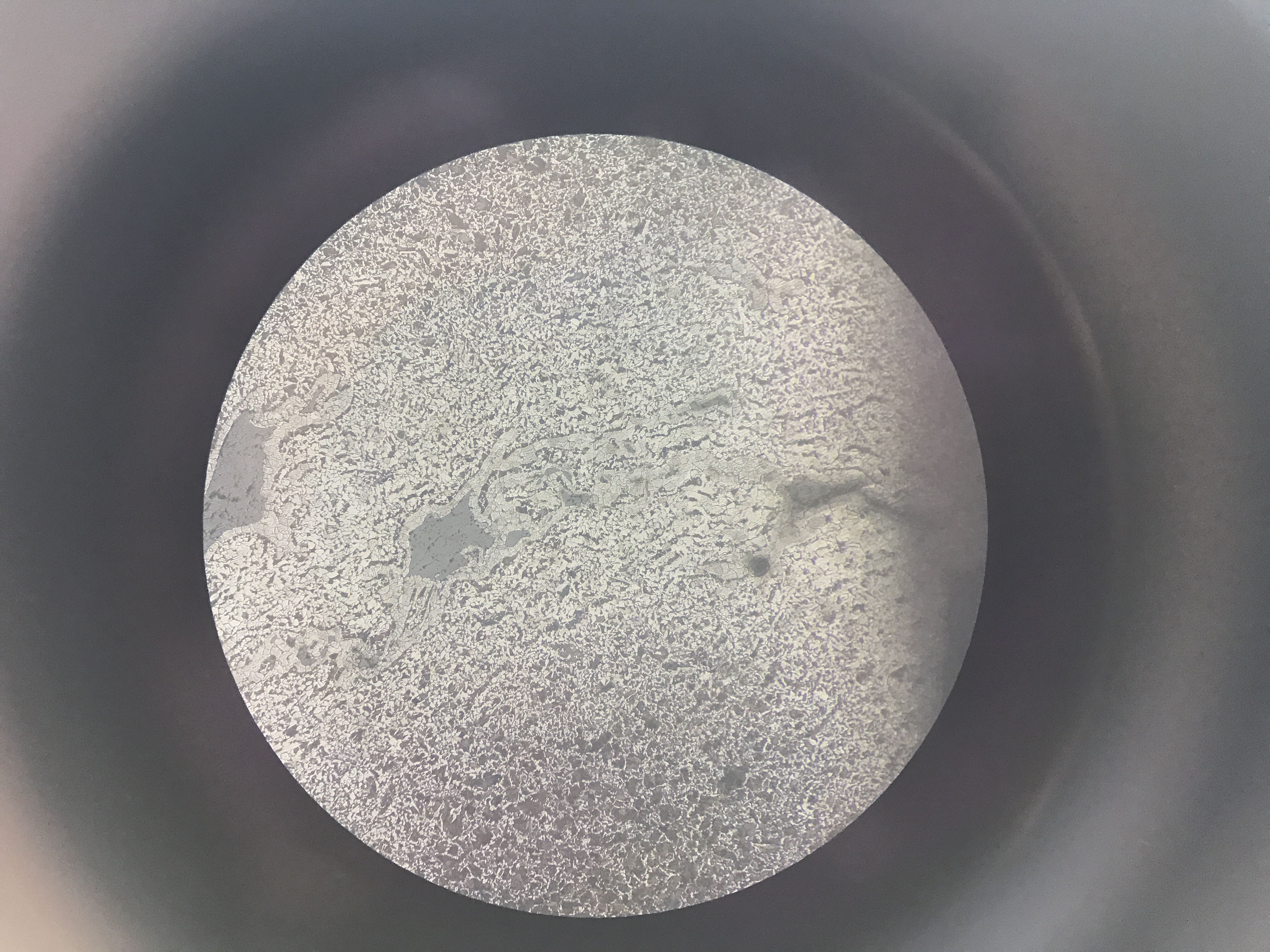

500倍下看的组织
500倍下看的组织
大裂纹处
大裂纹处
不良组织树枝状
不良组织树枝状

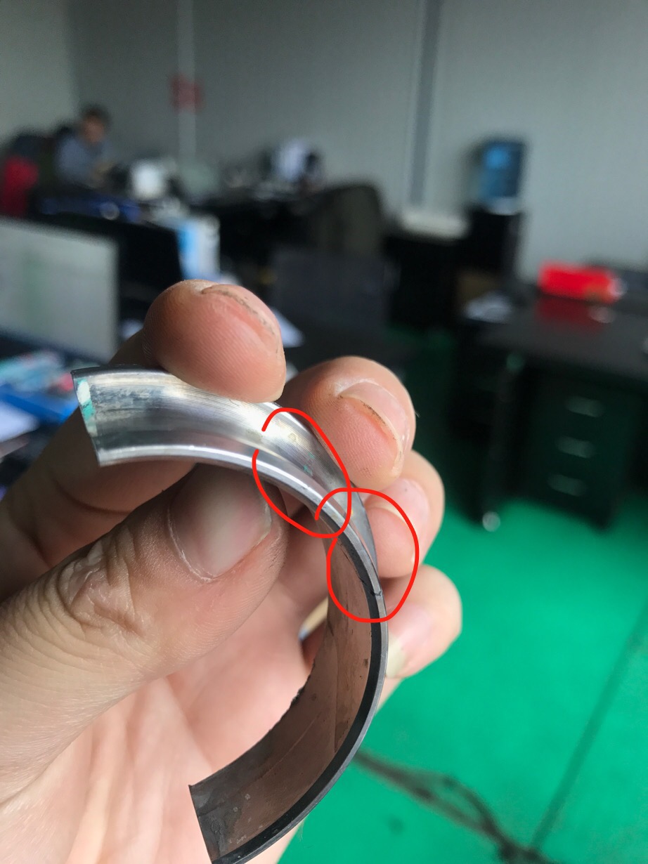

我看你手拿的试样,貌似是一个小内圈,材质应该是GCr15啊,SAE1055只用于内法兰和外法兰加工!

我这个是外圈剖切了,材质是SAE1055的,能帮我看下这个组织像树枝状是什么?
2处裂纹
2处裂纹
盘面有断断续续氧化皮
盘面有断断续续氧化皮
裂纹穿透工件(厚度1.7mm)
裂纹穿透工件(厚度1.7mm)

附近区域金相
附近区域金相

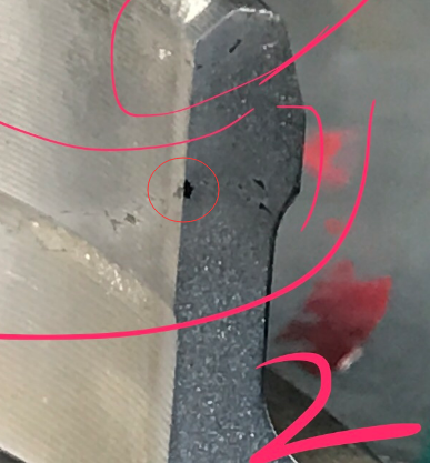

请大师帮忙看下这个金相,我们初步排除了折叠,高温,锻造工艺。我们公司目前怀疑是否是原材料问题,生产了50W,目前发现了2只。

裂纹附近金相
裂纹附近金相

发表于 2018-12-5 14:37:36 | 显示全部楼层
我认为是折叠!我们家做锻造模具的工程师也认为是折叠造成的

 楼主| 发表于 2018-12-5 16:18:52 | 显示全部楼层
我们也怀疑是折叠,不过看了组织,大裂纹延“树枝状”组织开裂,并且不是一个方向,裂纹是散开式,如果是折叠,应该不会这么没有规律,应该延着产品厚度的方向成一条线穿过去才对啊,又看了裂纹附近的金相,这种“树枝状'组织第一次见到,不是正常的组织,所以更加怀疑是不是其他的原因造成的

发表于 2018-12-6 12:35:31 | 显示全部楼层
是否可以对 123.JPG 圆圈内黑色的杂质进行元素分析,比如说电镜之类的!我看这个基本贯穿了

谢谢专家的指引,我这边分2个线路再去分析看下。第一个是锻造过程产生的折叠,对锻造各工位进行排查;第二个是对开裂与未开裂的不良组织做扫描电镜,看看是否有杂质,确认材料是否存在问题。谢谢。

发表于 2018-12-6 22:04:14 | 显示全部楼层
从锻造工艺上分析,若50w件中仅出现两件,概率太低,如果是工艺问题,出现此类裂纹件不仅仅是2件,200件都有可能。建议对裂纹出取样,热酸蚀后查看锻造流线,看金属流线是否出现回流问题,若无则不是锻造工艺问题。
从您拍的照片来看,局部裂纹有锻合倾向,部分为完全锻合,形成缩孔,我认为是原材料的原因占大部分。
