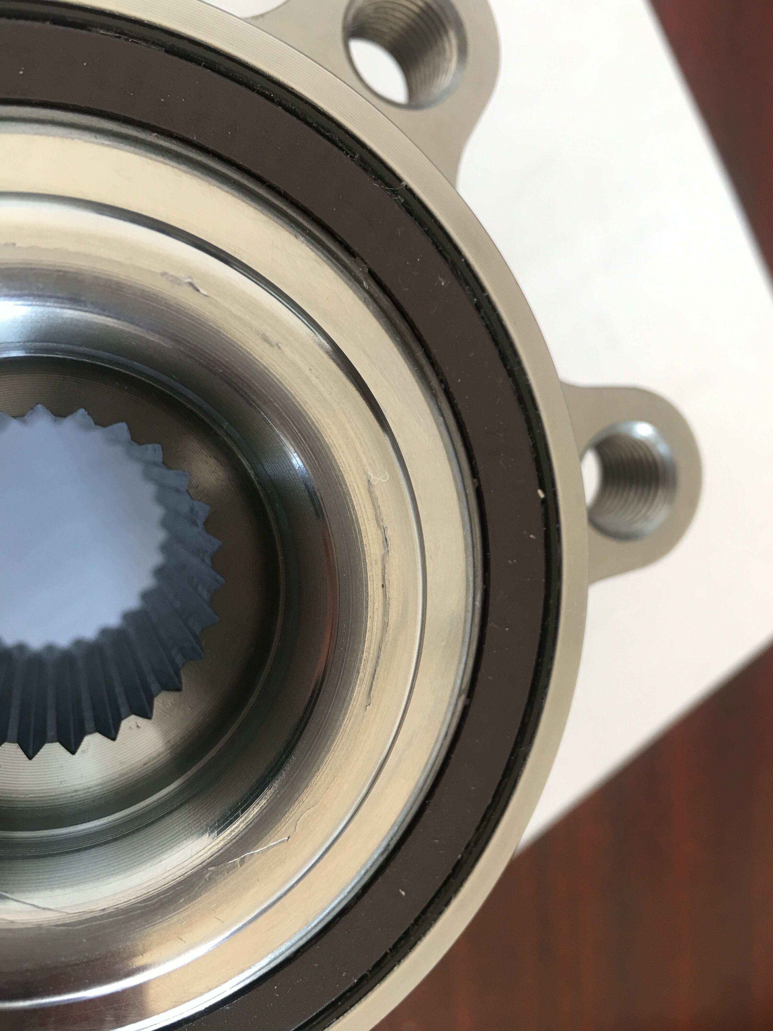

三代轮毂轴承旋卯时,内法兰轴径的旋卯处出现裂纹,请问有没有做轮毂轴承的专家,帮忙分析一下,或者是见过这种情况,谢谢!
我们使用的钢材都经过了正火或者退火的处理,硬度符合检验要求!金相组织也合格

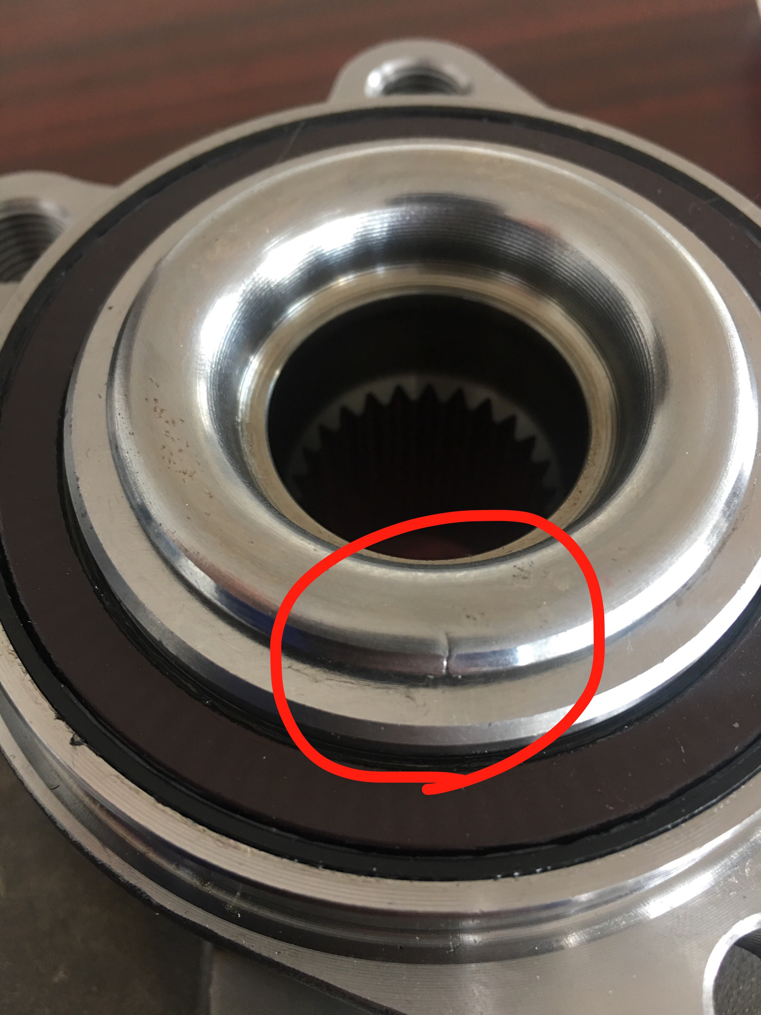

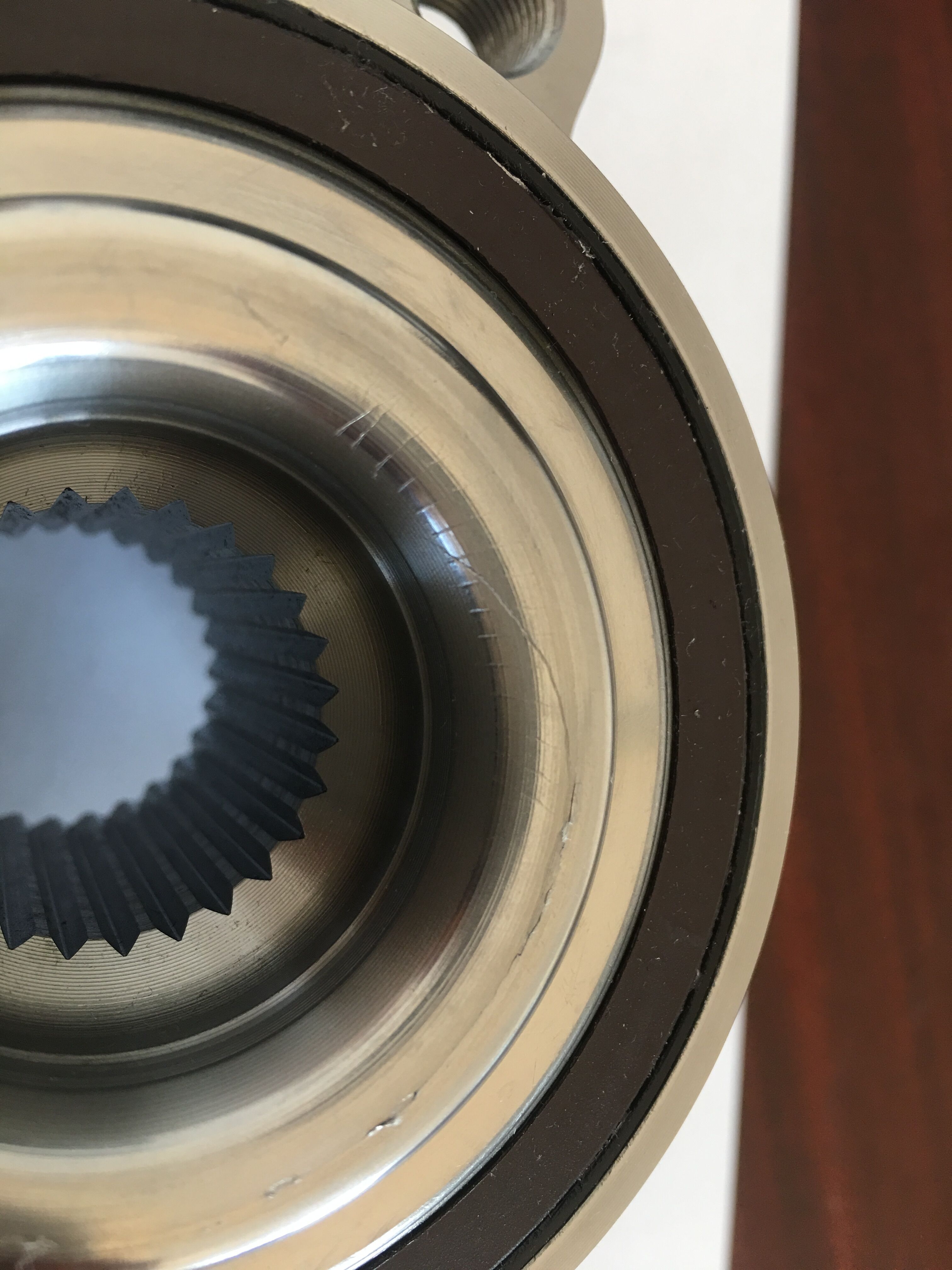

旋卯后有两种缺陷状态,一种是出现裂纹,另一种是表面掉了一层皮。

发表于 2018-12-6 22:10:11 | 显示全部楼层
成品后有无最终热处理,正火和退火工艺不会出现裂纹,看是否是锻造折叠?

 楼主| 发表于 2018-12-7 07:57:48 | 显示全部楼层
成品后无最终热处理,旋卯处只是正火或者退火的组织,我们也看了,无锻造折叠!

发表于 2018-12-7 10:07:51 | 显示全部楼层
难道是刀痕、压痕、刮伤?

 楼主| 发表于 2018-12-7 12:32:38 | 显示全部楼层
txljh8 发表于 2018-12-7 10:07
难道是刀痕、压痕、刮伤?
我担心的是旋铆头和旋铆机的问题,但是这方面我不是很懂,如果能排除材料的问题的话,那裂纹肯定出在旋铆机上了

发表于 2018-12-7 12:33:38 | 显示全部楼层
感觉像原材料的问题,料的边缘等情况

发表于 2018-12-7 12:52:26 | 显示全部楼层
天字一号 发表于 2018-12-7 12:32
我担心的是旋铆头和旋铆机的问题,但是这方面我不是很懂,如果能排除材料的问题的话,那裂纹肯定出在旋铆 ...
旋铆机动作粗暴不够温柔

 楼主| 发表于 2018-12-7 16:20:01 | 显示全部楼层
txljh8 发表于 2018-12-7 12:52
旋铆机动作粗暴不够温柔
有道理,你们以前遇见过这样的情况吗

发表于 2018-12-9 15:28:20 | 显示全部楼层
这里不热处理,材料检验没有问题,可以考虑铆机方面

 楼主| 发表于 2018-12-20 08:03:00 | 显示全部楼层
现在是这样的,原材料检验没有问题,现在大概一千件旋卯产品里能出现7件左右,很是头疼的问题,旋铆那边说自己的机器没问题,哎
