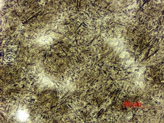

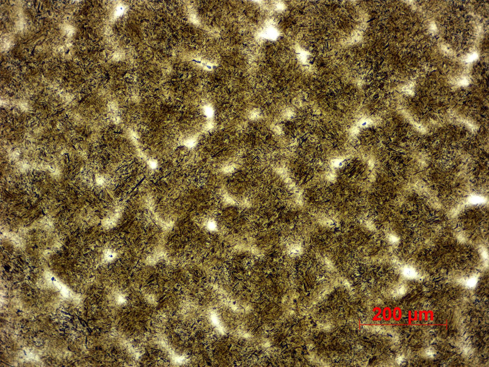

材料ZG42CrMo,860度加热、淬火,230度回火,组织是否正常
400倍
400倍
100倍

发表于 2018-12-9 10:49:16 | 显示全部楼层
组织正常,因为是铸件,成分偏析,组织含碳量不均,白色的估计含碳量高
发表于 2018-12-10 08:34:27 | 显示全部楼层
像鱼鳞一样发白的地方是什么组织?

 楼主| 发表于 2018-12-10 10:06:11 | 显示全部楼层
白色区域应该是低碳组织吧
签到天数: 2120 天
发表于 2018-12-10 10:36:39 | 显示全部楼层
要求比较高的话,调质前最好正火处理
