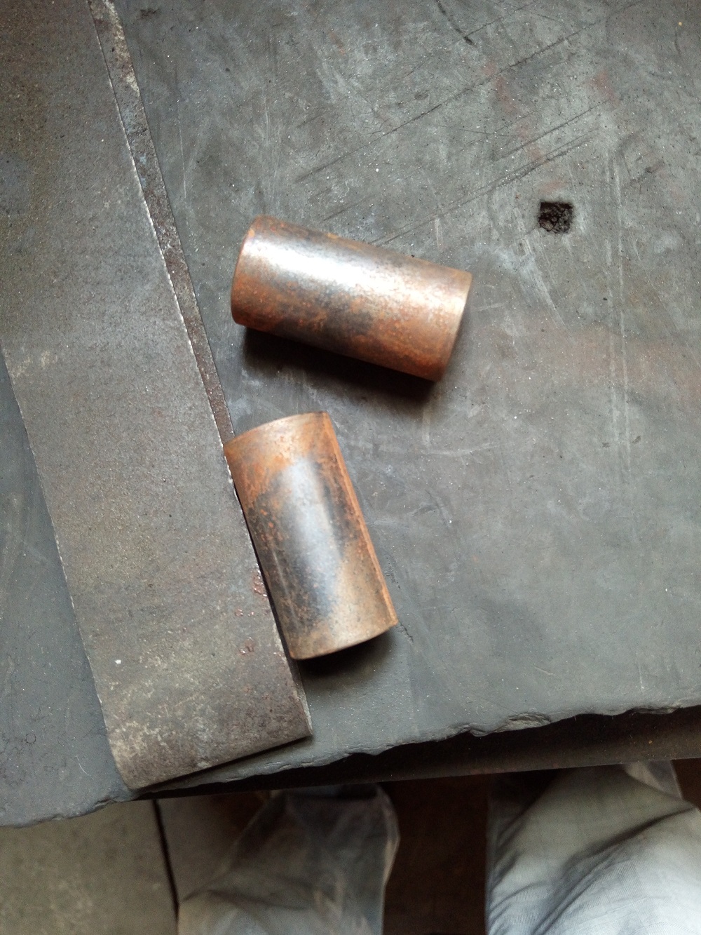

IMG_20180728_083136 - 调风影看图王.jpg 渗碳出来这个颜色,中间一点地方颜色藏青色硬度就低一点,两头高一点,谁知道为什么吗

藏青色的地方应该是非马氏体组织。是加热不均匀或者冷却时零件堆叠在一起造成的冷却不充分。

硬度应该不会低太多吧?感觉深色是氧化皮残留,两头有锈蚀应该是淬火氧化皮脱落了。用砂纸打磨一下再打硬度比较看下
