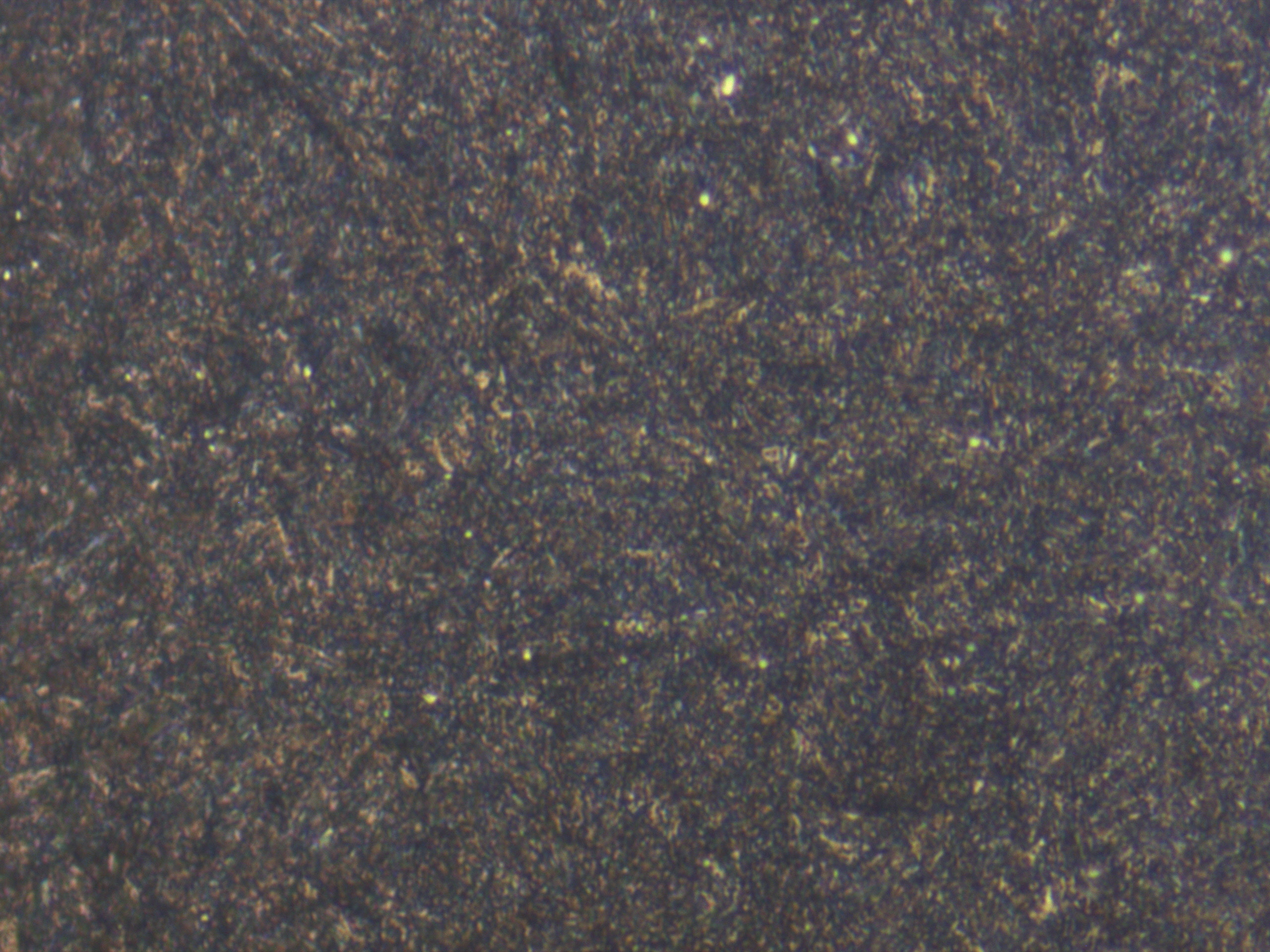

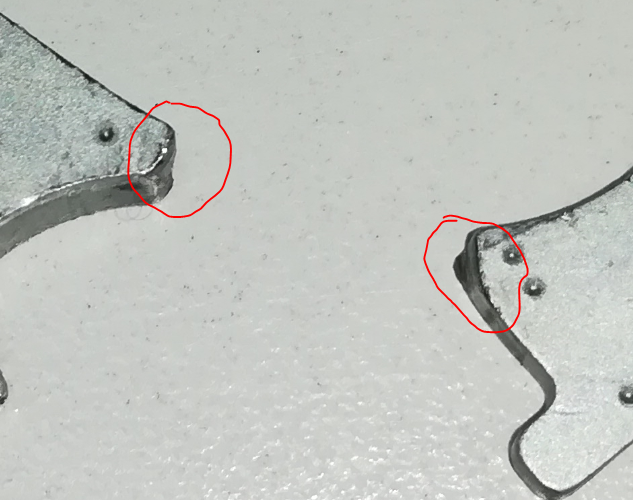

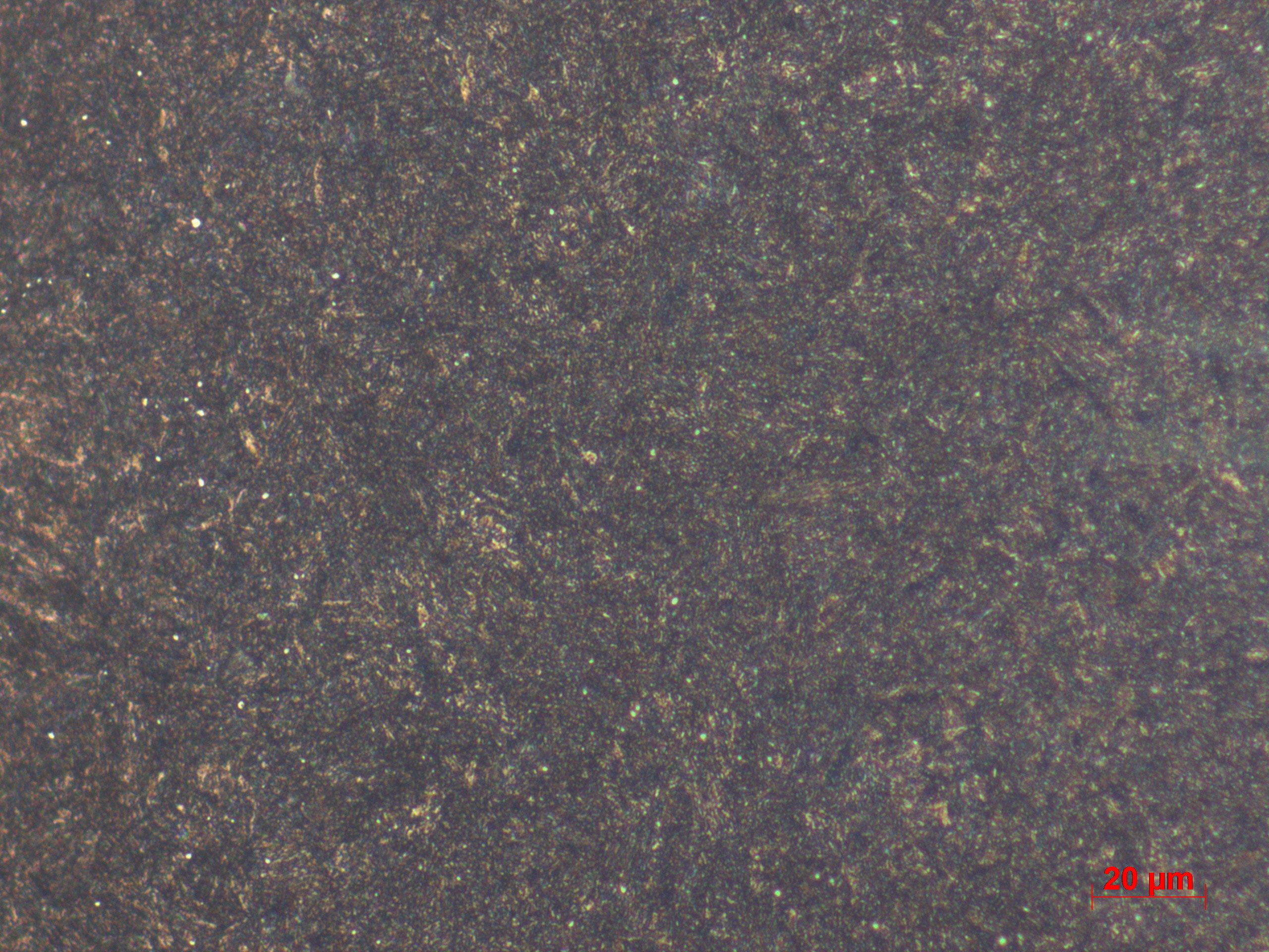

材料是SCM435,宝钢材料,技术要求硬度40-47HRC,零件厚度是5mm和3mm一对啮合。
实际工作中发生两个啮合件互相作用1万次以下,都磨损很厉害,而同一批次件在15万次作用都没有问题。
经过硬度测试都是合格的。请大神帮忙分析下原因?附磨损实物图和晶相组织500X和1000X照片。
磨损图
磨损图
 楼主| 发表于 2018-12-8 20:54:23 | 显示全部楼层
补充下,1000X和500X的图好像命名搞反了。

发表于 2018-12-13 12:50:08 | 显示全部楼层
腐蚀的太深了。重新腐蚀一下
