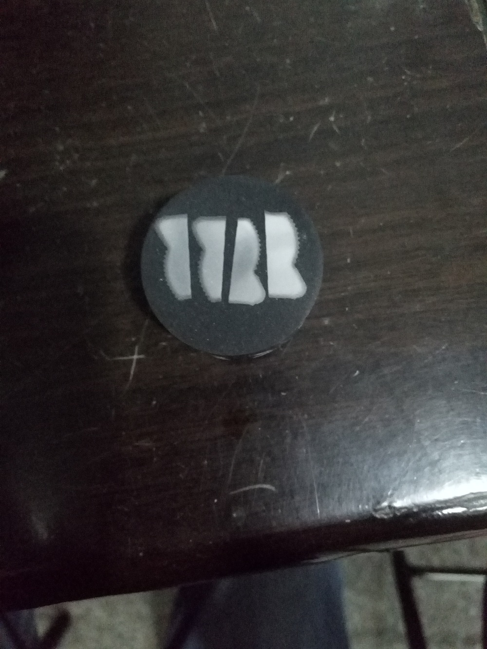

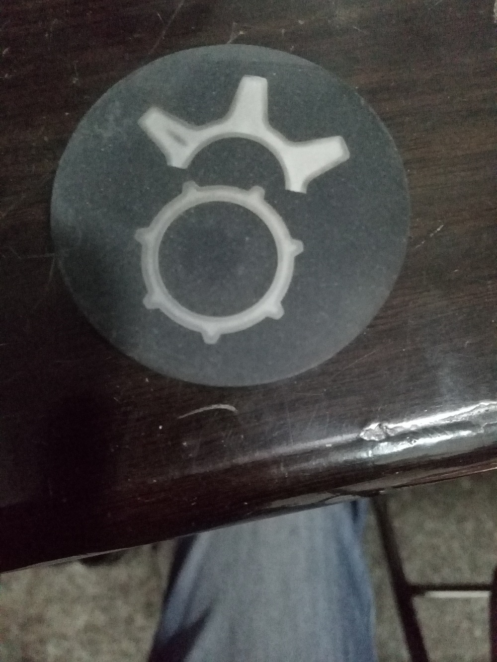

IMG_20181207_080952 -调 风影看图王.jpg IMG_20181207_080708 -调 风影看图王.jpg 图1中其中一个齿中间一块颜色腐蚀较深,组织是马氏体,外围却是珠光体+铁素体,最外层是渗层(淬回火后)。图2共4个样,第1次腐蚀时发现第1,3个被腐蚀,第2,4个却没有被腐蚀,看不见金相组织,重新腐蚀成现在这个样子又正常了,谁能解释一下这两个现象。
