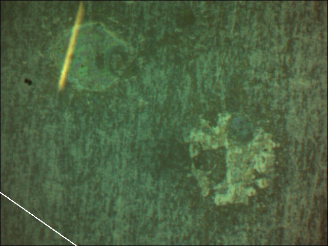

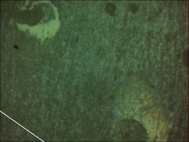

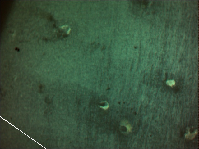

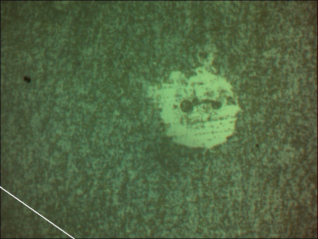

201812010-1-500.jpg 201812010-2-100.jpg 201812010-3-100.jpg 201812010-4-500.jpg 20GRMNTI 的渗层里发现的是什么东西,多张图片是不同放大倍数,或不同位置

发表于 2018-12-11 08:34:03 | 显示全部楼层
没有腐蚀好,腐蚀前没有冼干净表面有水渍!

发表于 2018-12-11 16:08:31 | 显示全部楼层
图片不清晰,放大倍数也没有标注。初步看周边是有水印,像是没有清理干净。制样有问题

 楼主| 发表于 2018-12-12 12:28:59 | 显示全部楼层
棉花擦拭过,重制试样,仍然有,第1个500倍,其他倍数小点

发表于 2018-12-13 17:03:38 | 显示全部楼层
这个面有没有经过线切割。如果经过线切割就有可能是线切割烧伤,没有打磨干净的残留。

 楼主| 发表于 2018-12-15 10:16:59 | 显示全部楼层
有,线切割能产生多少温度呢?截图设备不好,显微镜下第一张,感觉是两石墨(或夹杂)周围亮的是合金偏析,还有珠丝状,不知道是不是微裂

发表于 2018-12-16 08:31:09 | 显示全部楼层
WSM883 发表于 2018-12-15 10:16
有,线切割能产生多少温度呢?截图设备不好,显微镜下第一张,感觉是两石墨(或夹杂)周围亮的是合金偏 ...
验证一下是不是线切割的原因很容易,重新制样,在预磨机上多磨一些去掉线切割影响层就可以。
