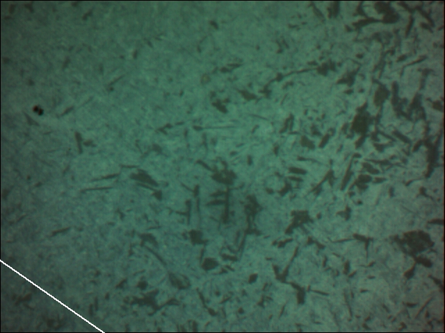

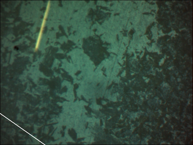

500d-1 - 风影看图王 - 风影看图王.jpg 500c-1 - 风影看图王.jpg 20GRMNTI渗碳表面组织,两个不同位置,但都是渗层,请大家分析黑白分别是什么。

你这个应该是渗碳淬火未回火状态吧?回火后白区不会是这样的!

 楼主| 发表于 2018-12-15 09:40:55 | 显示全部楼层
如果没有回火,应该是什么呢?
发表于 2018-12-16 16:37:30 | 显示全部楼层
有可能是一种组织,只不过没反光,腐蚀的问题,放大了仔细看组织
