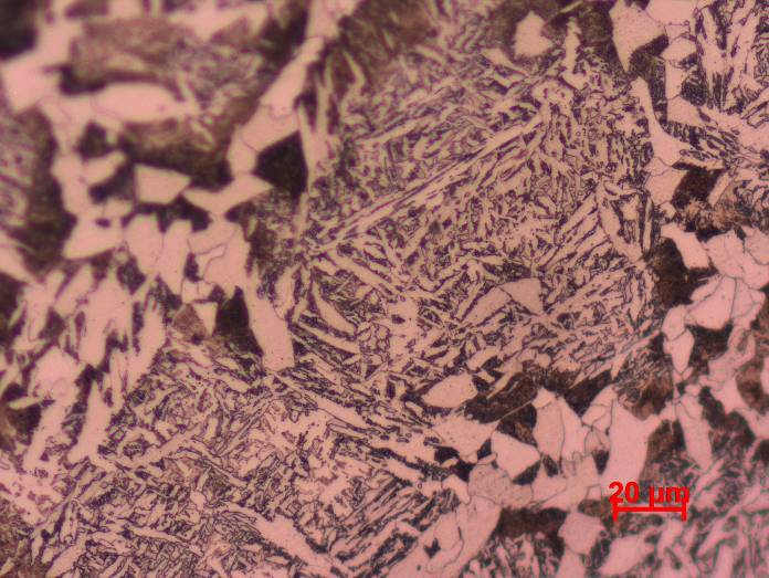

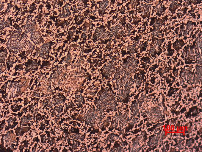

近期我们生产车间生产SAE5120材料锻件,锻后进行流线与锻后组织检验,发现了异常,由于我不是专业金相人员,对于出现的异常组织是贝氏体还是魏氏体不能确认,请各位老师们帮忙解惑一下,谢谢!
以下是网上收集的关于SAE5120材料的介绍
1、美国的SAE5120合金结构钢,相当于国内的20Cr。
2、合金结构钢(structural alloy steel),用作机械零件和各种工程构件并含有一种或数种一定量的合金元素的钢。
3、这类钢,由于具有合适的淬透性,经适宜的金属热处理后,显微组织为均匀的索氏体、贝氏体或极细的珠光体,因而具有较高的抗拉强度和屈强比(一般在0.85左右),较高的韧性和疲劳强度,和较低的韧性-脆性转变温度,可用于制造截面尺寸较大的机器零件。
500X
500X
500X
500X

发表于 2018-12-14 12:18:20 | 显示全部楼层
这个锻造后的组织应该就这样吧,铁素体加珠光体。
你们锻造后用雾水冷却吗?
签到天数: 281 天
发表于 2018-12-14 13:38:46 | 显示全部楼层
F+P+B,贝氏体按区域分布,说明有偏析现象。
签到天数: 433 天
发表于 2018-12-17 22:26:16 | 显示全部楼层
典型的锻后组织,为p+f+B,材料成分可能存在偏析,含碳量多的位置出现贝氏体组织,
魏氏组织为典型过热组织,由于锻后温度过高,比较容易出现
