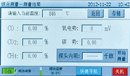

三组分的便携式渗碳校验仪HM-BX-3G就是调查“病因”的有效工具。通过对炉内CO,CO2,CH4气氛含量的分析,排查气氛含量是否发生了变化,无论是对渗碳气氛,RX气氛、保护气氛都可以适用。
便携三气分析仪工作画面
便携三气分析仪工作画面
稳定的气氛是工艺运行和工件质量的保障,通过三组分的便携式渗碳校验仪对气氛成分的分析,就能够找到设备硬件、执行机构、测量机构、管路等故障,最后解决工艺执行不力的问题!
