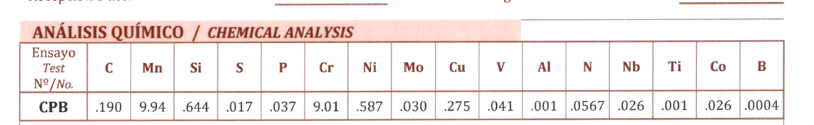

各位大咖,帮忙看一下这个材质是什么牌号,谢谢!

和20CrMnTi成分基本相同,是一种渗碳钢

和20CrMnTi材料成分基本相同,应该就是这个钢种吧

额,不懂。需要专门人员检测。国内外的检测技术和要求都不一样的。同样的材料可能我们自己后续生产不好做。

20cr9mn10钢,:lol:lol:lol:lol

cr mn含量差距那么大,怎么是渗碳钢呢?

谢谢,有标准号吗,我查不到呢

谢谢,这个钢出自哪个标准,我怎么查不到呢?

没有见过这样的搭配。

锰和铬特别高,应该高锰钢之类

Ni和Mo的含量也很高,不可以忽略。

这个钢种应该是处于美国厂标,感觉像是NAK80类型的固溶强化钢

Cr,Mn含量出奇的高,是不是检测的问题?

这是跟你开玩笑的,楼主还当真了

是一种含锰不锈钢。厨具类不锈钢。
