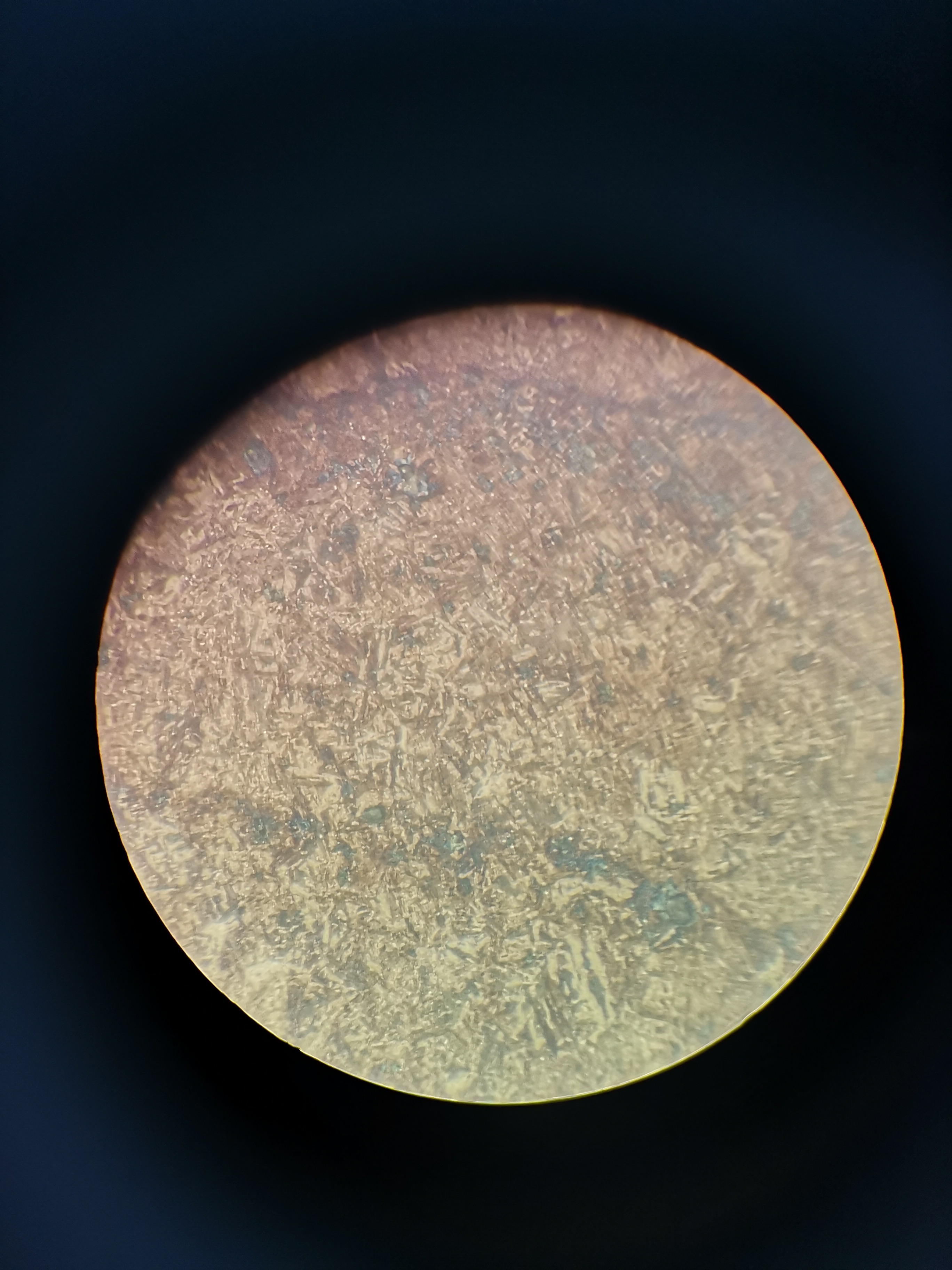

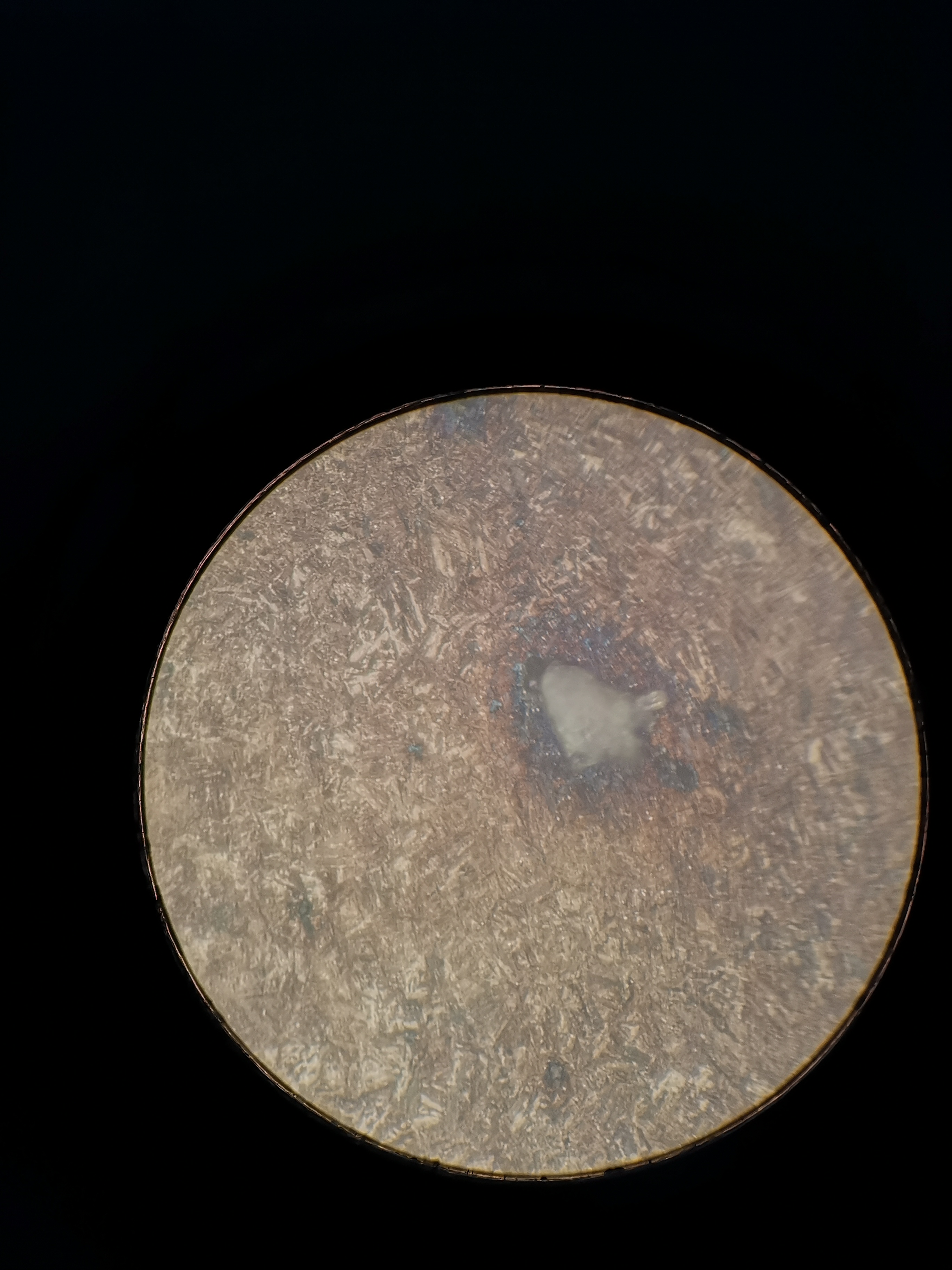

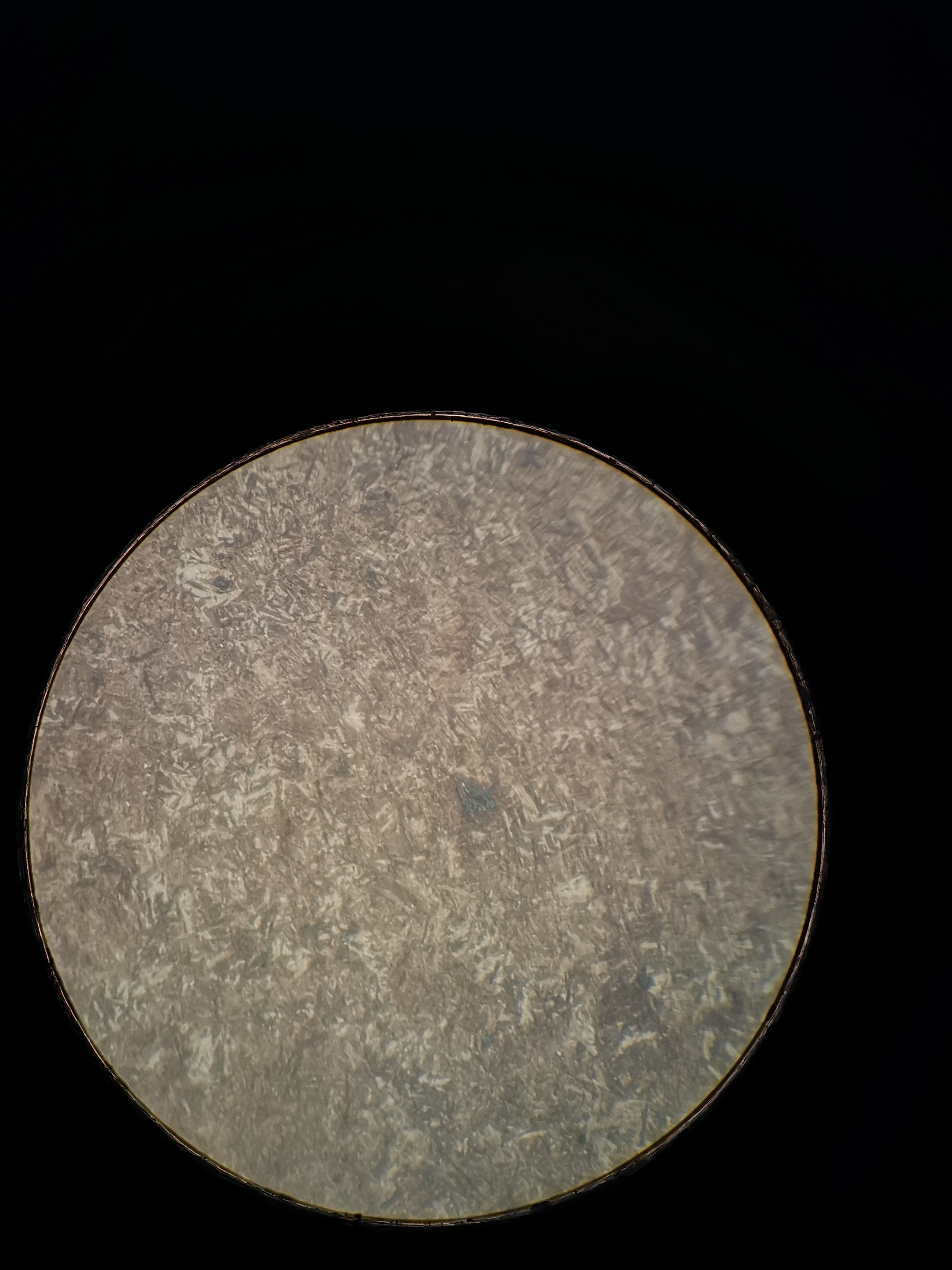

分析探讨下组织,工艺为等温淬火,材料为65MN弹簧钢,加热温度845度,等温温度335度,放大倍数500X,照片为手机拍摄,3张照片中为什么组织?图1中有一片蓝色是什么?图2图3中蓝色的是不是残余奥氏体?是残奥的话数量在允许范围内吗?

发表于 2018-12-17 22:37:27 | 显示全部楼层
应该不是残余奥氏体,65Mn为中碳钢,个人认为残奥出现的可能性不大。
等温淬火一般情况下组织应该是下贝氏体组织,根据冷却曲线,有可能是上贝氏体组织或屈氏体
回复 1 0

发表于 2018-12-18 13:06:05 | 显示全部楼层
组织没有问题!腐蚀问题!

发表于 2018-12-18 21:53:51 | 显示全部楼层
制样问题-----------------------------

发表于 2018-12-20 12:26:48 | 显示全部楼层
重新制样,轴向和径向都检测

发表于 2018-12-20 20:03:27 | 显示全部楼层
按理是贝氏体,但看到的像马氏体,中低碳的

发表于 2018-12-21 15:24:12 | 显示全部楼层
重新腐蚀后再看下情况

 楼主| 发表于 2018-12-21 15:26:25 | 显示全部楼层
我个人认为图中除开蓝色的部分是3级晶粒度的下贝氏体组织,不知道是否准确!

 楼主| 发表于 2018-12-21 15:29:03 | 显示全部楼层
等温淬火一般情况下组织应该是下贝氏 ...
65mn不会产生残奥吗?我觉得有可能产生!
