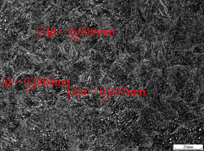

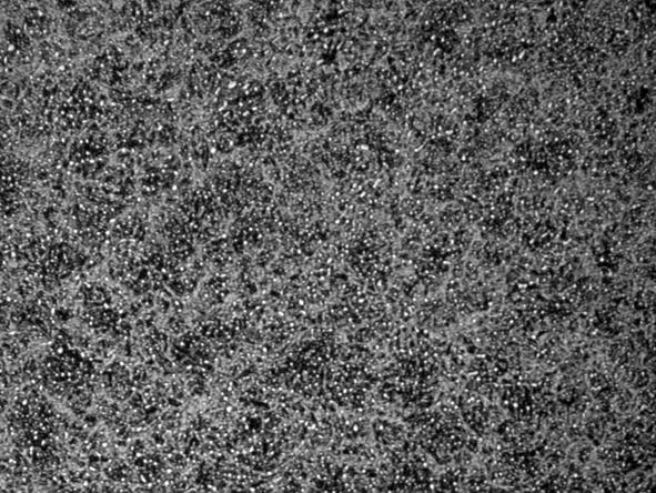

这边以轴承钢为例,发两张图。供您参考。
马氏体针浮突感会比较强。贝氏体浮突感不如马氏体,而且显得更加白亮一些。不知道这么回答你是否能理解。
贝氏体
贝氏体
马氏体
马氏体
回复 1 0
签到天数: 140 天
 楼主| 发表于 2018-12-17 16:58:59 | 显示全部楼层
一尾鱼 发表于 2018-12-17 13:21
这边以轴承钢为例,发两张图。供您参考。
马氏体针浮突感会比较强。贝氏体浮突感不如马氏体,而且显得更加 ...
确实很不错,这两张图片很好,也能理解,这是高碳钢的,中低碳钢的有这么容易理解的对比图片吗?特别是针状马氏体和针状贝氏体。

发表于 2018-12-20 08:13:46 | 显示全部楼层
黑色与白色
http://www.rclbbs.com/forum.php? ... &fromuid=119481
(出处: 热处理论坛)
你发的第二张图就很像淬火后未回火组织。白茫茫一片,很难腐蚀或观察。
