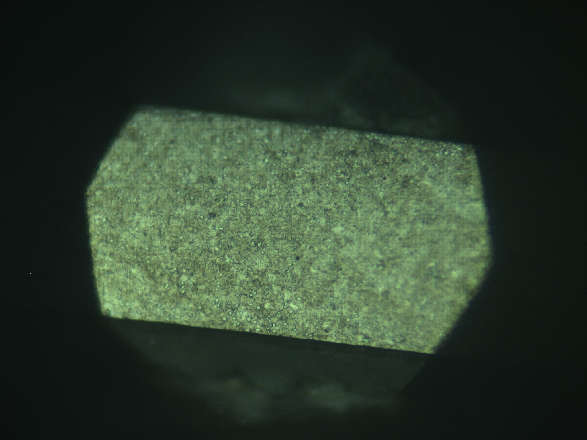

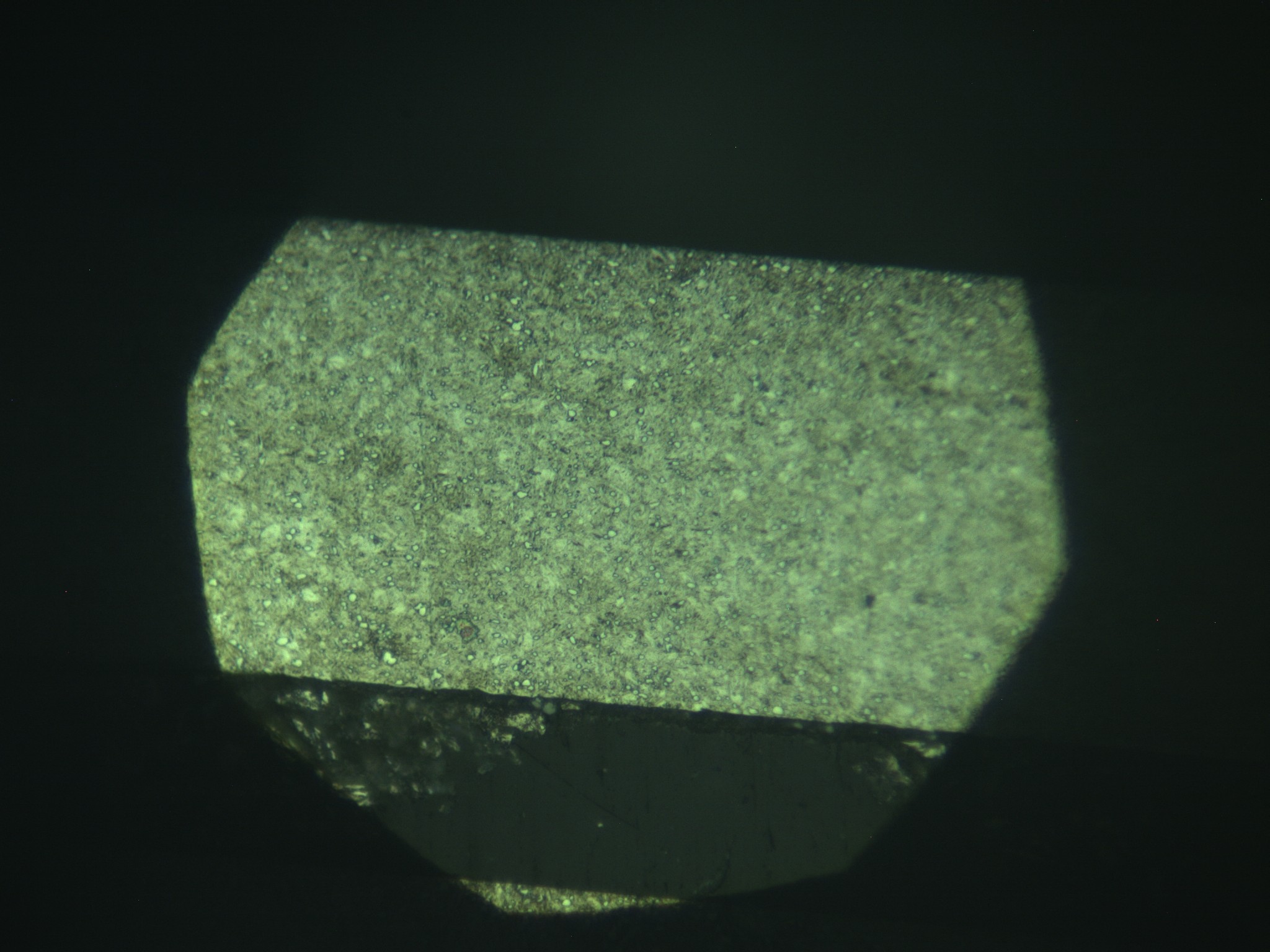

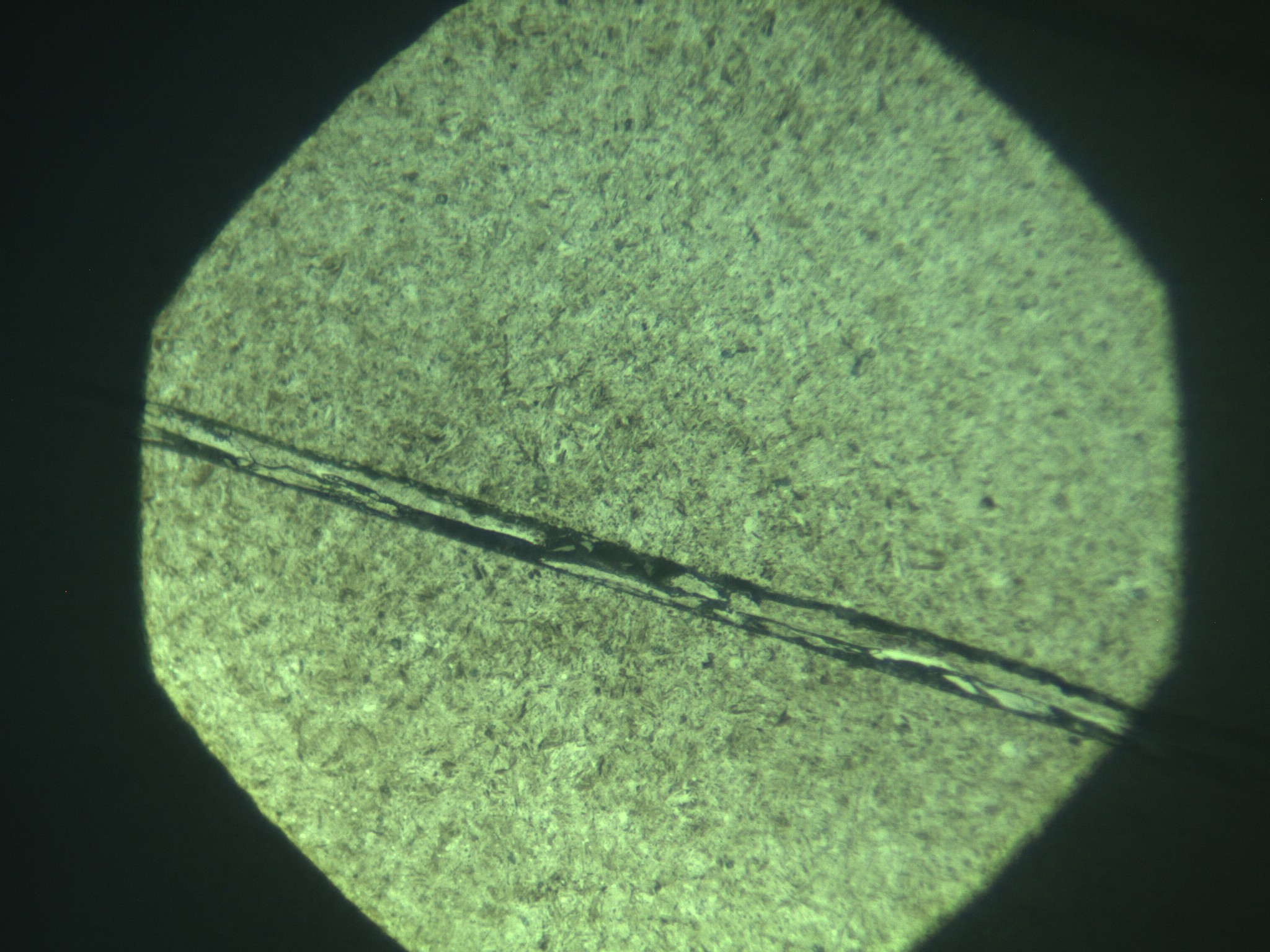

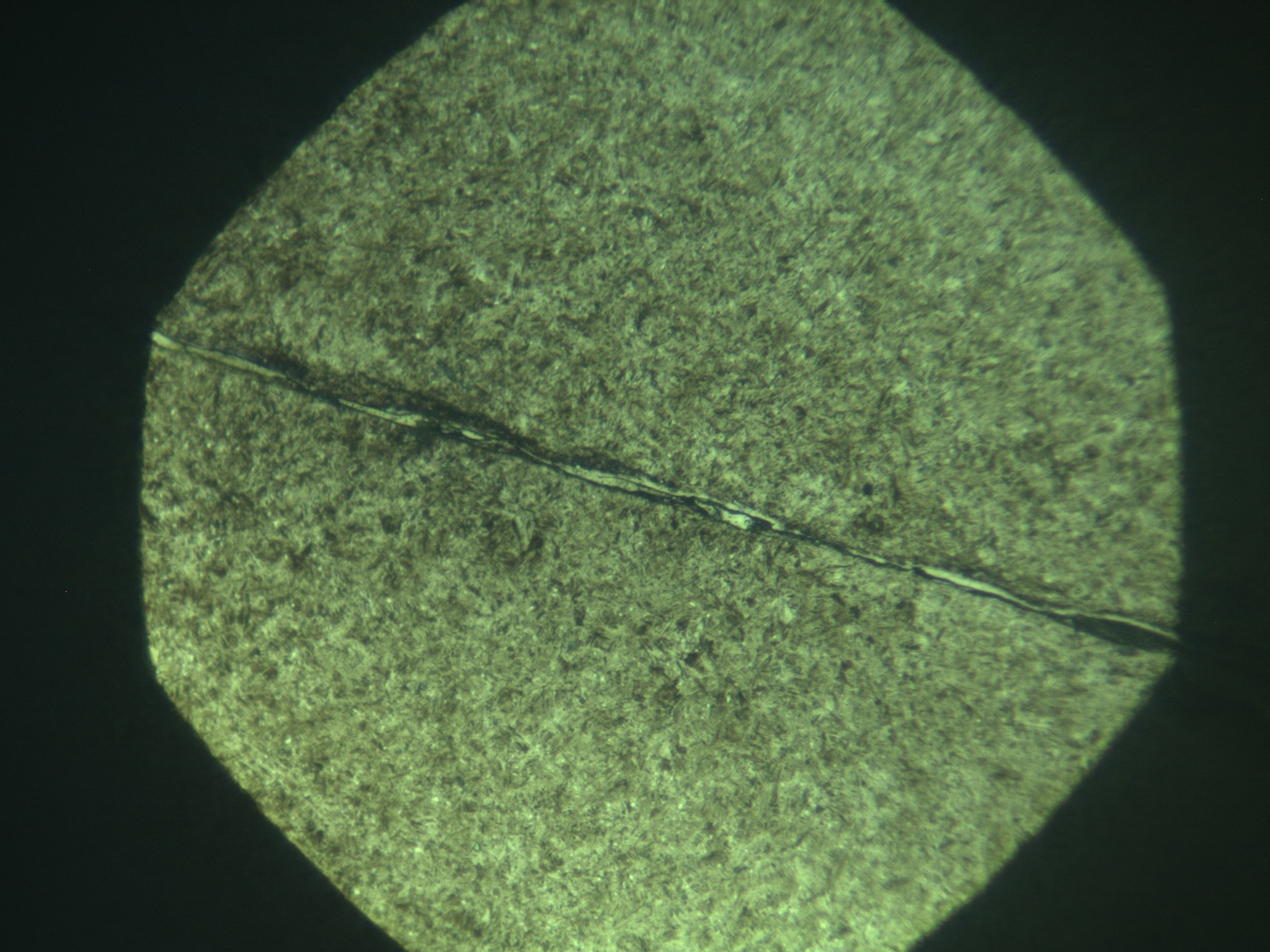

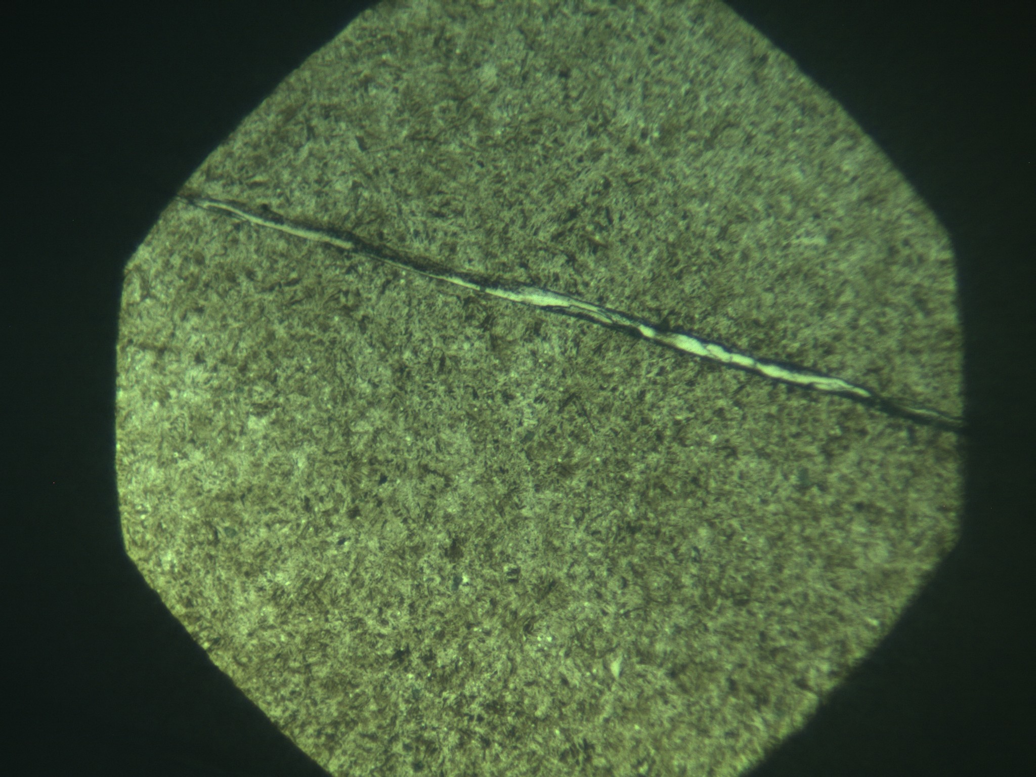

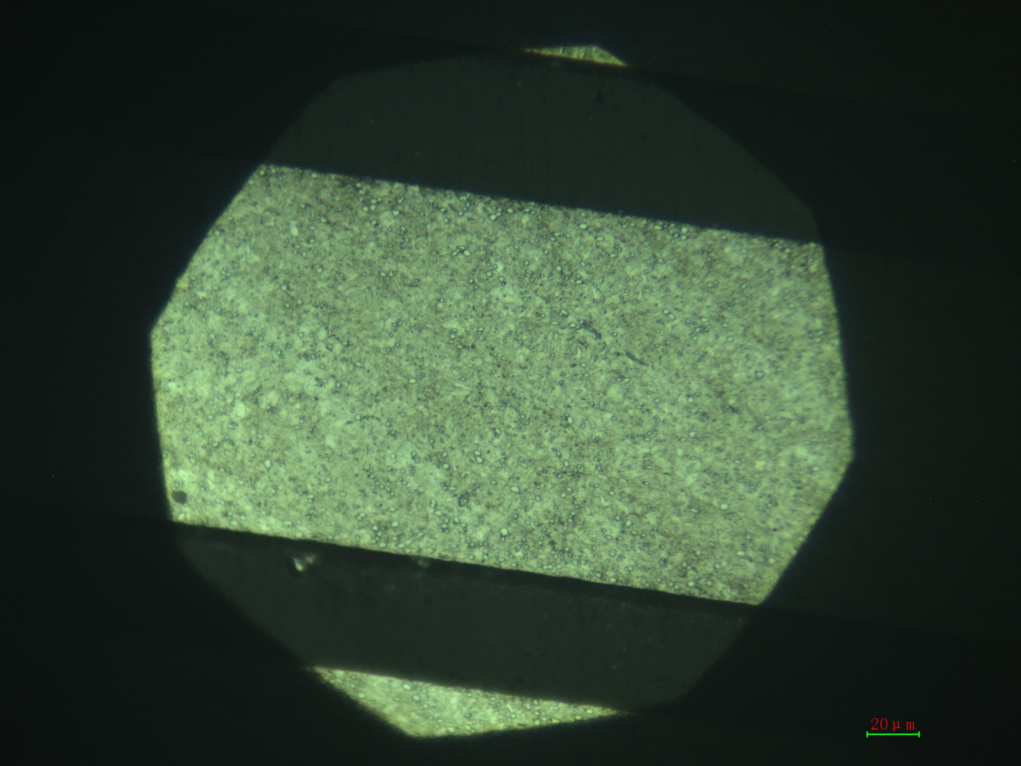

材料为碳素工具钢(sk5)材料厚度0.2,我们网带炉淬,盐浴炉回,淬回火后硬度在710HV左右,韧性不好。合作的研究院校用我们产品做的热处理后的硬度在770~790HV,但韧性明显比我们硬度710的还好,还请高手指导!我们淬火温度770度,回火温度210度.
我司产品组织(400倍)
研究院校处理组织(400倍)
