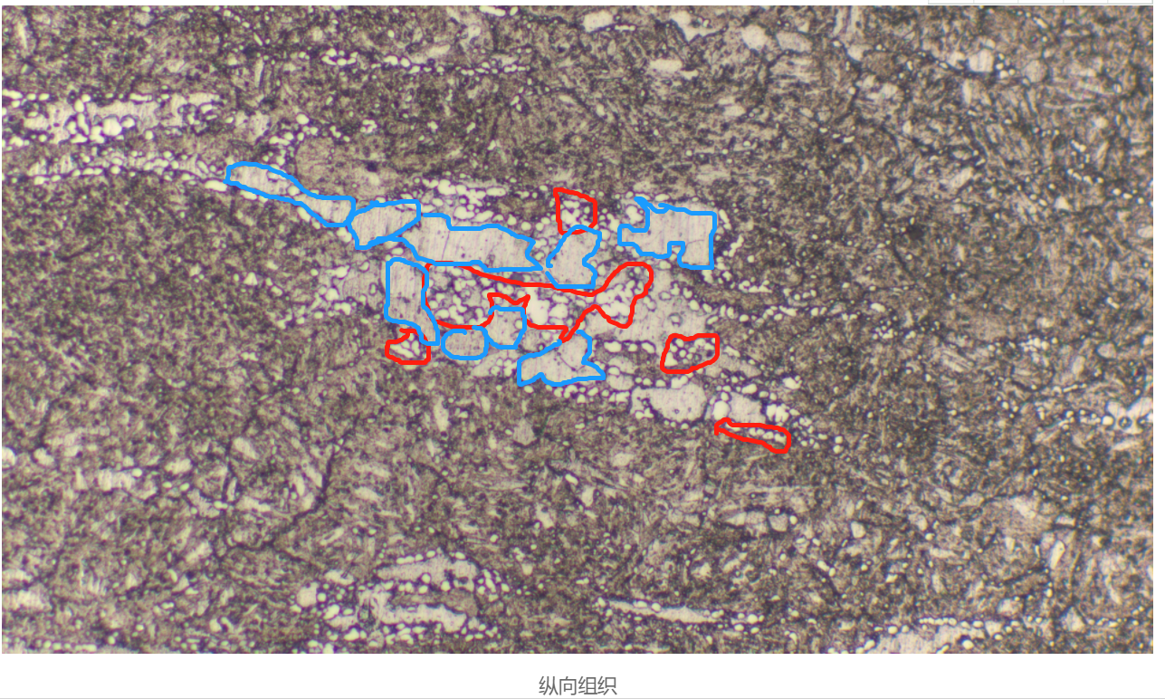

大家好。这个试样材料是2085,C0.3-0.35,Cr16-17,预硬使用,35HRC左右,加工时发现难加工,刀具损耗大。分析金相发现存在白色的块状组织,请问大家这个是什么组织?
纵向组织
纵向组织
横向组织
横向组织

发表于 2018-12-22 10:22:35 | 显示全部楼层
红笔圈处是碳化物,蓝笔圈出是先高温德尔塔铁素体。
秋天的风 + 10 感谢参与!

发表于 2018-12-20 13:58:38 | 显示全部楼层
小块的应该是碳化物,大块的打一下硬度,怀疑是马氏体组织

 楼主| 发表于 2018-12-25 10:32:39 | 显示全部楼层
谢谢沈工。能不能理解为铁素体处硬度低粘刀,所以造成加工困难?另外这应该不是正常组织吧?
铁素体基体比较软,切削时会出现粘刀现象。  如同你所知,这不是正常组织。
出现这种现象,C元素分布不均匀是主因吗?以前用一胜百的RAMAX没有出现过这个现象。
目测应该也是碳化物,而且是原材料中偏析或者集聚的。如楼上所说,打个维氏硬度看看
沈工:材料是3Cr17类,这类钢也会产生高温铁素体吗?
实际上是锻造后的遗留组织。

shenfuhai 发表于 2018-12-26 10:37
实际上是锻造后的遗留组织。
锻造会产生铁素体吗?不像超温啊

发表于 2018-12-26 15:56:18 | 显示全部楼层
知道采用什么硬化方法吗?

龙虾 发表于 2018-12-26 15:56
知道采用什么硬化方法吗?
因为是预硬钢,不清楚,应该是调质吧
请问德尔塔铁素体不应该是硬而脆的相吗
