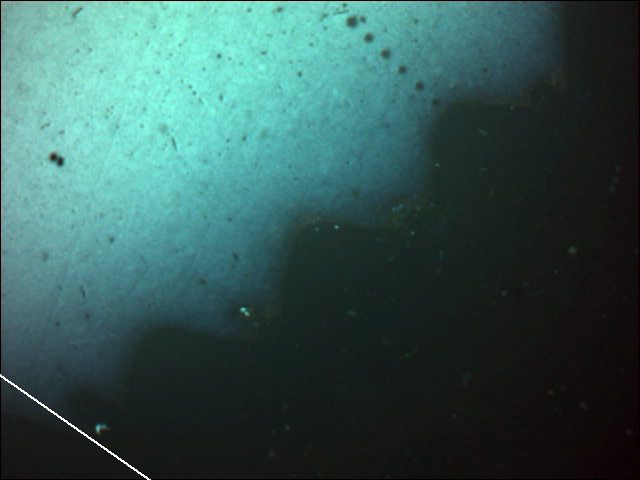

50齿尖?-3 - 风影看图王.jpg 22A渗碳,很多齿尖有这样的裂口

你这个产品是冷挤压成形吗?

 楼主| 发表于 2018-12-30 13:00:27 | 显示全部楼层

应该是的,很小的自攻钉

这极有可能是冷挤压时造成这样的齿尖小裂纹,可以检查热处理前的毛坯验证的。

目前已没有产品了,下次有机会再验证一下

你这是挤压成型的螺纹吗?

可以肯定的说,是螺纹加工时产生的裂纹,不是热处理裂纹。

你说的所谓“齿尖上裂口”,术语叫做“叠牙”,搓丝时搓丝板没有调整好所致。
