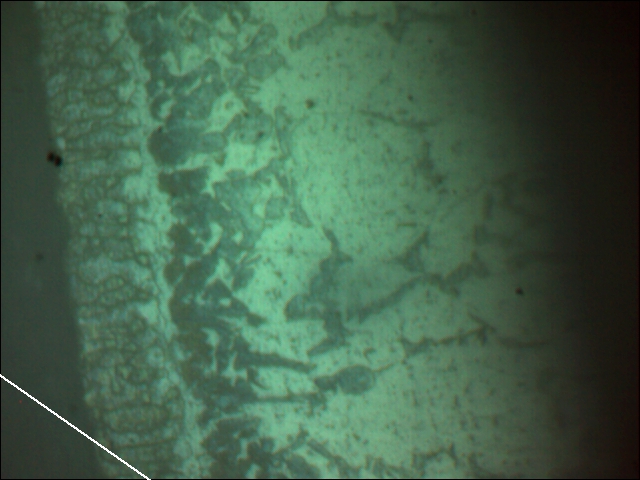

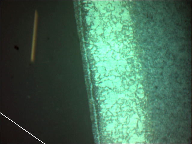

500-19-2 - 风影看图王.jpg 500-19-1 - 风影看图王.jpg 这个脱碳层表面一层不一样的是什么?还有平行于表面的那一条白线,是怎么产生的呢,

工件脱碳后又短时间渗碳,渗碳层很薄!

发表于 2018-12-26 10:36:55 | 显示全部楼层
脱碳和氧化层一般同时并存,金相组织看到的是氧化层厚度,包括脱碳层的深度,组织取决于氧化时间!

dikly_84 发表于 2018-12-26 11:48
工件脱碳后又短时间渗碳,渗碳层很薄!
觉得有道理,还有平行于表面的那一条白线,是怎么产生的呢,
氧化层的遗留,保温时间延长点就可以消除!
发表于 2019-5-21 16:30:54 | 显示全部楼层
白线像是热轧时与轧辊冷却水接触产生的
