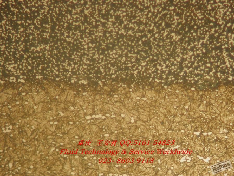

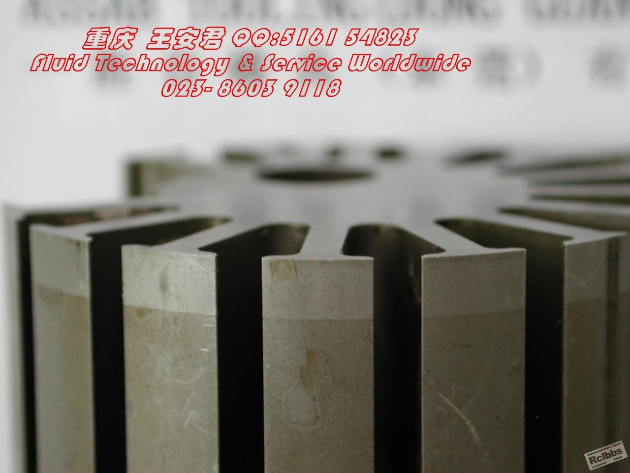

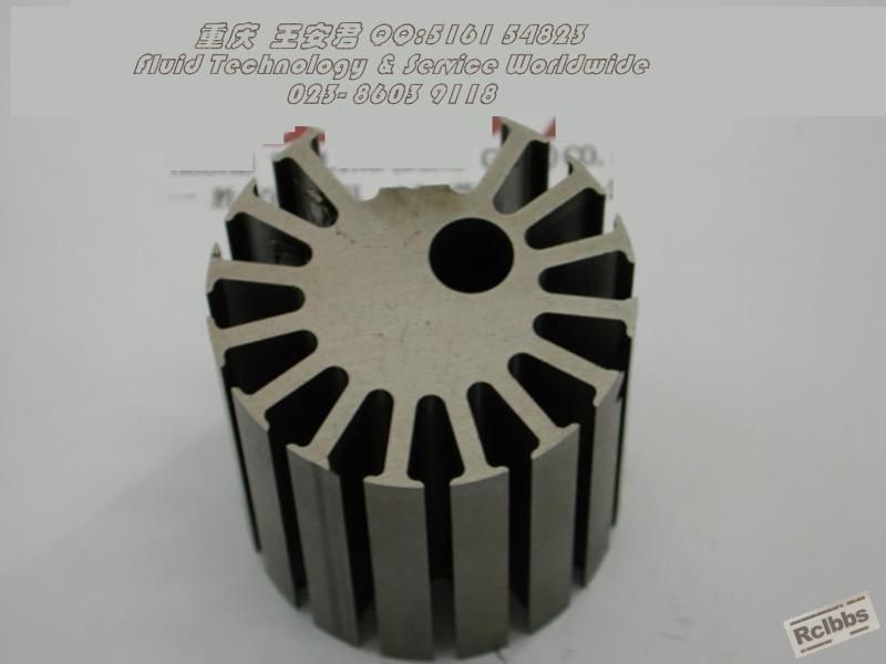

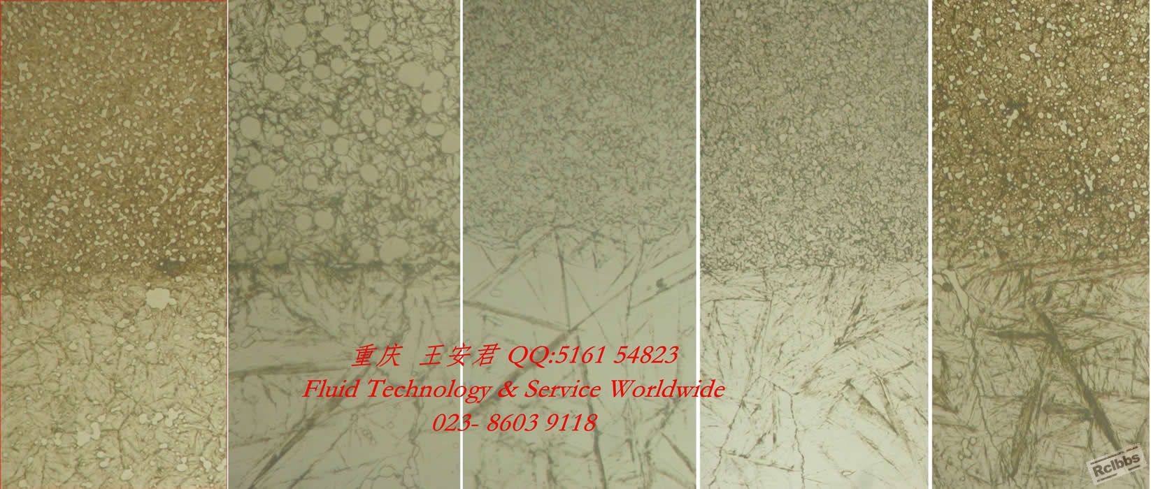

这一奇特的双种金属材料,我还不知道是怎么生产出来的冷作模具钢,
深圳一企业用的  硅钢片冲裁材模具,材料两头为两种不同牌号的材料,可能是用等静压生产的,我们用头部材料为高耐磨(粉末高速钢)的材料,基体为高强度的材料做就OK了,这样真是节约成本的好办法啊,
而且卖的也不便宜哟。
这样赚钱真黑哟
这个是 100倍 的照片
DSCN7374.jpg  这个图片是    500X倍  哟

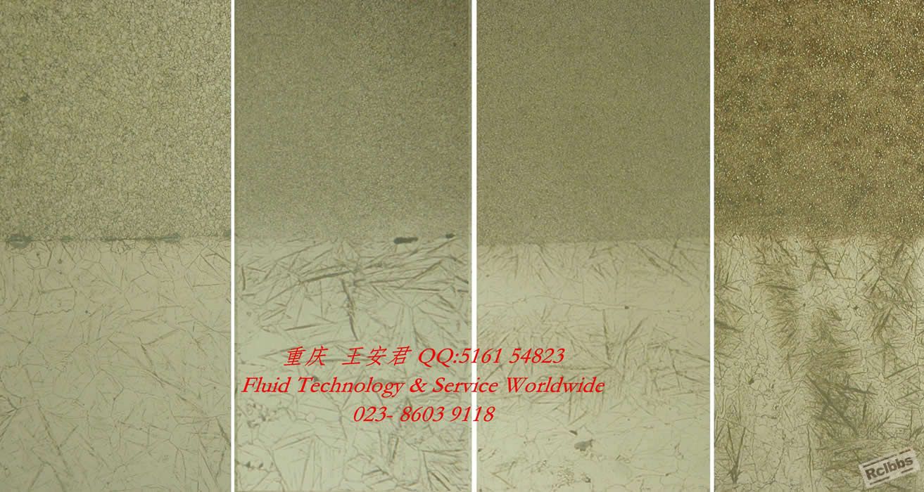

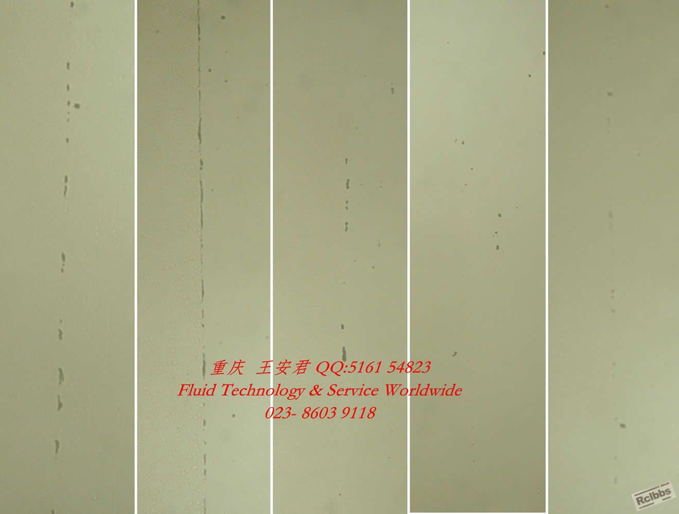

真空烧结试验结果 用的是 4种材料和2种基材 的小尺寸烧结试验 100X
真空烧结试验结果 用的是 4种材料和2种基材 的小尺寸烧结试验 500X

发表于 2008-12-2 17:23:37 | 显示全部楼层
复合方法很多:
铸焊、堆焊、钎焊、摩擦焊、电阻焊、粉末冶金......。现在高分子材料发展快,还有粘接的。
照片放大多少倍?宏观看结合线非常规整?

 DSCN7374.jpg   是500X倍哟
发表于 2008-12-2 19:45:17 | 显示全部楼层
在结合部,再放大照一张,看细些。现在看,粉末冶金可能性大

 楼主| 发表于 2008-12-2 20:18:53 | 显示全部楼层
原帖由 戴铭 于 2008-12-2 19:45 发表
应该是粉末冶金
,结合部位没有什么异常    结合的很好
我还做过 真空烧结实验   实验到可以  但没有应用到实际生产中
明天我可以把照片传来大家看看

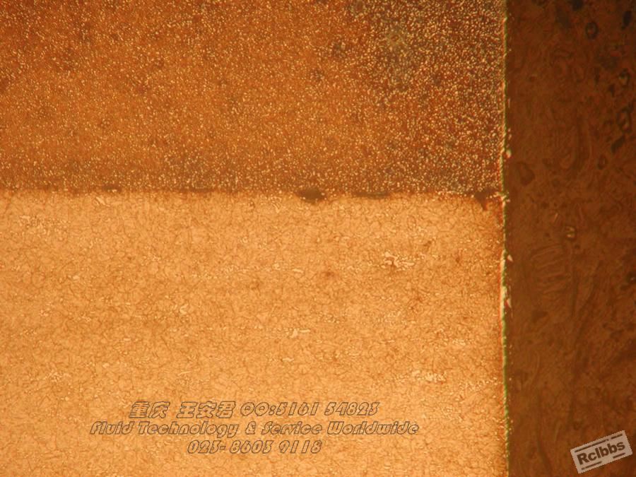

发表于 2008-12-2 20:47:18 | 显示全部楼层
回复 5# 钢铁医生 的帖子
是个好东东,图3上半部是硬质合金(钴基?)组织,下半部却像淬火未回火(或回火不足)的碳素工具钢,是表面喷涂,还是局部特殊处理。怎么生产出来的?楼主有条件的话,仿造一下,一定有钱途。

 楼主| 发表于 2008-12-2 20:55:23 | 显示全部楼层
原帖由 火铜 于 2008-12-2 20:47 发表
做不出来, 实验过了
应该的方法不对吧,加上设备没有
我的方法是用做好的 ASP60 ASP30(粉末钢)加上一般的Cr12类的材料
将接触面磨光   紧贴一起  在上面施加压力    在真空炉中 高温加热
直接真空气淬火
实验小尺寸的到可以,但接触面大了,就结合不好
没有实用价值
唉!!!!!
发表于 2008-12-2 21:05:52 | 显示全部楼层
照片上就是高速粉末钢+莱氏体钢冶金结合。
照片太小,下面的看上去不是粉末钢,像锻料。
到底是烧结还是压力焊?等离子、激光焊接?需要做功课的......
上面的淬火+2次高回组织。
下面的像等温贝氏体淬火。
假如烧结,热处理用同种温度来淬火+回火处理烧结在一起的2种材料,会有麻烦的。

 楼主| 发表于 2008-12-2 21:18:10 | 显示全部楼层
回复 8# fengfeng 的帖子
应该是烧结后  整体热处理淬火的
在结合处结合的相当好    而且结合缝附近区域的金相组织 没有发现和其他基体有多大差异
整体热处理淬火 我已经做过实验了    只是 两种材料 理想淬火温度要求不同,你看看 下部分组织有些粗大,  是为了保证 使用部位(高速粉末钢)性能不被破坏  ,下面部位材料 强度 也影响不太大的情况下,就OK了
发表于 2008-12-2 21:44:57 | 显示全部楼层
有一种扩散焊接,加压高温,靠原子扩散形成冶金结合。也许是这种工艺?
发表于 2008-12-2 23:06:21 | 显示全部楼层
楼主高手啊
提2个建议:
1、钢料与粉末的接触面的处理,磨光后(不是抛光)做活化处理。
2、压力加大。你可能没设备。

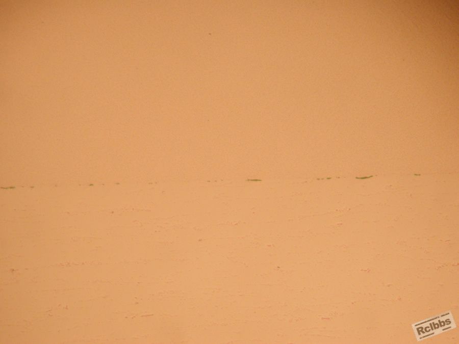

 楼主| 发表于 2008-12-3 09:55:26 | 显示全部楼层
已经上传我做的烧结试验
供大家学习
材料为  V10 ,WEARTEC, VANCRON 40
