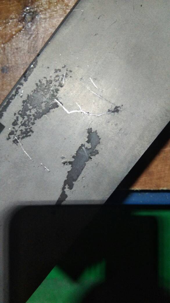

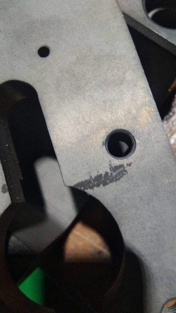

P20氮化件外协,料回来后发现有起皮现象,手蹭一下,表面都掉了,是什么原因啊?
 楼主| 发表于 2019-1-4 21:24:26 | 显示全部楼层
有没有可能是氧化?

 楼主| 发表于 2019-1-4 08:51:01 | 显示全部楼层
外协方,采用井式氮化炉加工。

发表于 2019-1-4 11:50:44 | 显示全部楼层
是不是没有清洗干净呀或者接触到脏污了?

发表于 2019-1-5 14:54:54 | 显示全部楼层
工件表面原来粘有赃物导致的,氮化前工件表面清理干净,再氮化就没有问题了。
 楼主| 发表于 2019-1-5 19:08:29 | 显示全部楼层
五楼
登录/注册后可看大图

发表于 2019-3-10 21:32:07 | 显示全部楼层
个人觉得是预氧化时未通气体保护而导致模具表面形成氧化膜,另一种可能是氮化过程中漏气导致
