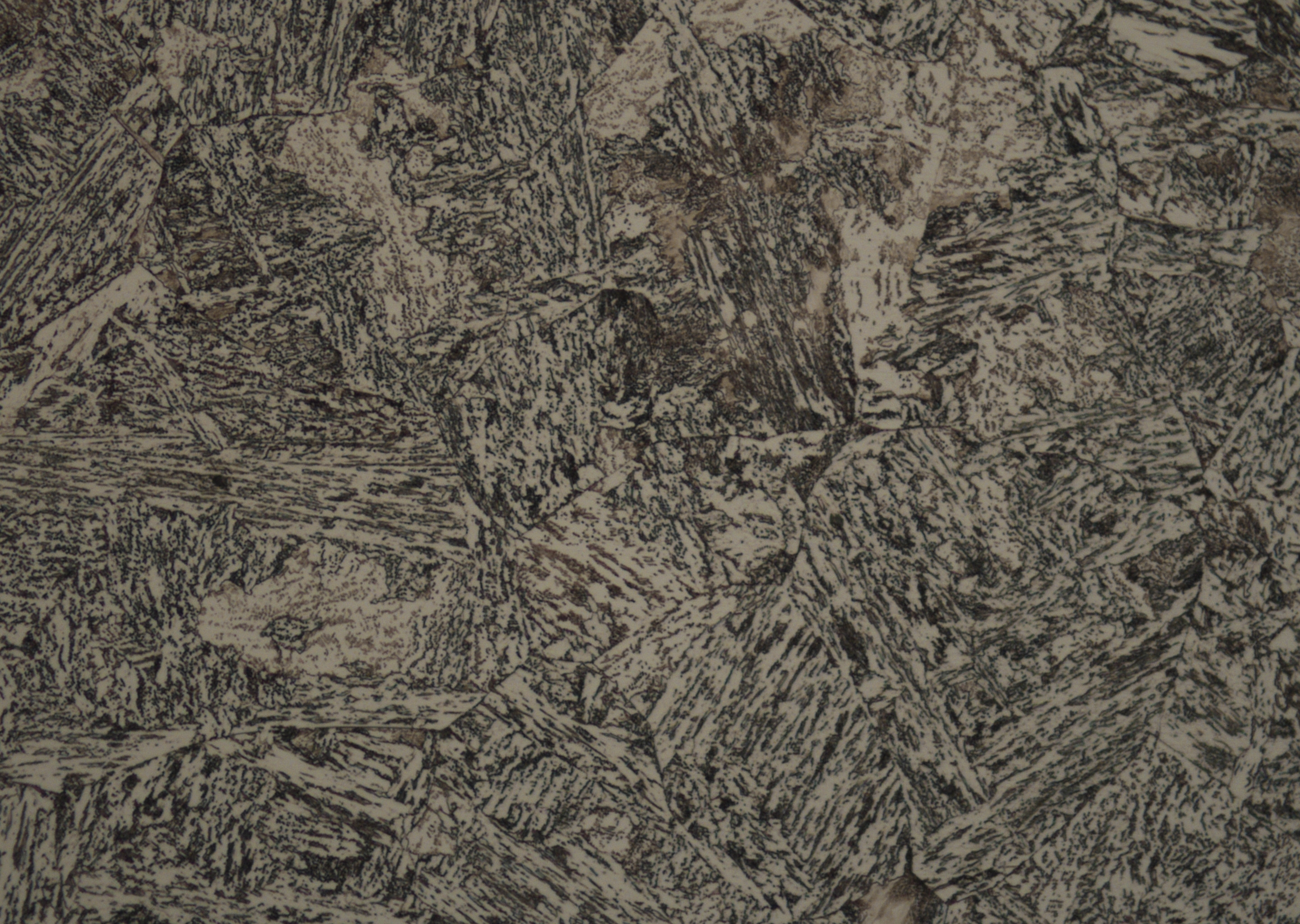

   SCM435材料锻打 空冷 高手们帮忙 看看是什么组织
SCM435材料
SCM435材料

冷速快了吧,这么感觉都是板条马氏体

条束装及粒状贝氏体,晶界比较粗大、正火可以改善

像是粒状贝氏体。。。。。。。

435马氏体有这么粗吗、、、、、、

对的,粒状贝氏体,成束或排分布!

像是马氏体+贝氏体组织

应该是粒状贝氏体组织。。。。

粒状贝氏体组织,组织粗大

晶粒也太粗大了,组织像是粒状贝氏体

粒状贝氏体组织,但晶粒好粗大

板条马氏体+粒贝组织。。。。。。。。

贝氏体组织,同时还有点过热

个人感觉应该是粒状贝氏体,且有一部分在锻打过程中发生破碎
