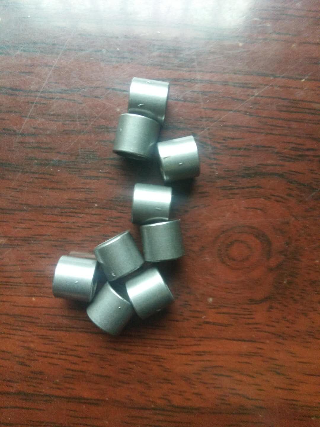

大家帮看一下转炉热处理出来后止面有东西粘在上面,是什么情况?

发表于 2019-1-5 14:33:43 | 显示全部楼层 |阅读模式
悬赏5热处理币已解决
最佳答案
查看完整内容
线割一下凸点部分,埋个金相看看组织是否一致。若一致,有可能就是清洗不彻底,表面铁屑烧熔
发表于 2019-1-5 14:33:44 | 显示全部楼层
签到天数: 173 天
发表于 2019-1-8 12:20:36 | 显示全部楼层
这个热处理后的颜色挺漂亮,是什么淬火设备什么淬火介质啊。这个感觉像氧化皮。不知道你的淬火介质是怎么过滤
签到天数: 2062 天
发表于 2019-1-9 08:20:20 | 显示全部楼层
抠一下看看,像是铁屑。
签到天数: 23 天
 楼主| 发表于 2019-1-9 13:05:12 | 显示全部楼层
谢谢大家
签到天数: 140 天
发表于 2019-1-10 18:41:42 | 显示全部楼层
maike 发表于 2019-1-8 12:20
这个热处理后的颜色挺漂亮,是什么淬火设备什么淬火介质啊。这个感觉像氧化皮。不知道你的淬火介质是怎么过 ...
河里的免费淬火液,,,,,
签到天数: 1296 天
发表于 2019-1-11 15:36:52 | 显示全部楼层
这批柱塞应该是部分件上有,我们以往也遇到过,有的在内孔,是小铁屑热熔造成的,前序应该用气泵清理干净,在进行热处理
签到天数: 662 天
发表于 2019-1-12 10:30:42 | 显示全部楼层
铁屑热熔造成的凸起,热处理前应该清理干净
签到天数: 122 天
发表于 2019-1-22 08:54:32 | 显示全部楼层
问题出在前清洗
签到天数: 35 天
发表于 2019-1-23 12:55:11 | 显示全部楼层
应该能抠掉的吧,铁屑受挤压,达到一定程度的附着力
签到天数: 220 天
发表于 2019-1-23 16:39:30 | 显示全部楼层
铁屑这么可能烧熔?有熔点那么低的铁屑吗?
检查一下来料吧,估计是有低熔点的金属沾上去了。
签到天数: 1227 天
发表于 2019-1-24 13:23:16 | 显示全部楼层
热处理过程或前面的工序引入了低熔点的物质,这个要靠你们自己检查来源了
发表于 2019-1-25 11:20:41 | 显示全部楼层
小铁渣熔化造成的吧
