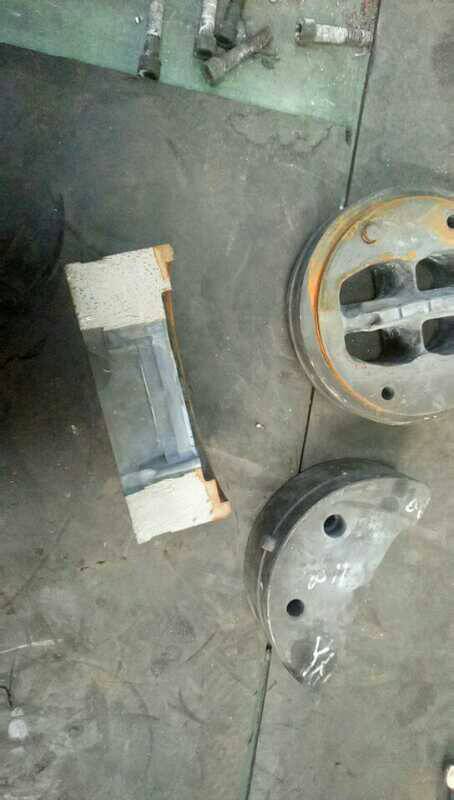

铝合金挤压模,客户在使用过程中,模具开裂,求大神分析一下原因

工艺860  1020 2个过程 2小时  空冷15分钟左右  油淬  回火585  5小时  第二次575 5小时

我觉得应该是材料问题,最好进行断口分析,包括化学成分,组织,非金属夹杂等检查

楼主可以从两个方面进行分析,1、同楼上诸位意见一样,检测下材料是否正常,包括成分和金相组织,原材及热处理后组织;2、淬火时的预冷时间15分钟,这个时间是值得商榷的,这么小的工件,长时间在高温段预冷,会析出碳化物,对其性能有害;以上供参考。
