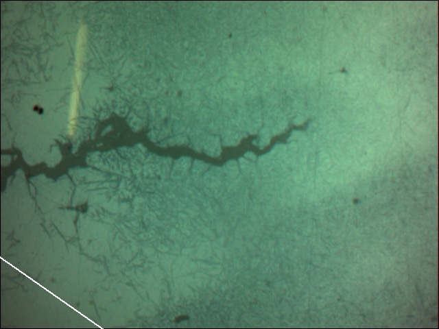

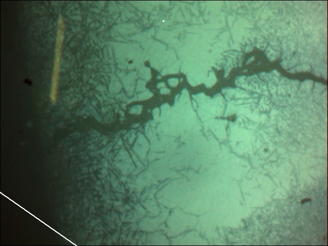

190109-500-p20-2.jpg 190109-500-p20-3.jpg 材料P20,这种蜈蚣状的裂纹,说明什么欢迎讨论

图片左侧白色区域是脱碳还是残余奥氏体。尽量多一点讯息会好一点。比如热处理方式,裂纹出现的位置。

裂纹沿晶开裂,为二次裂纹!
