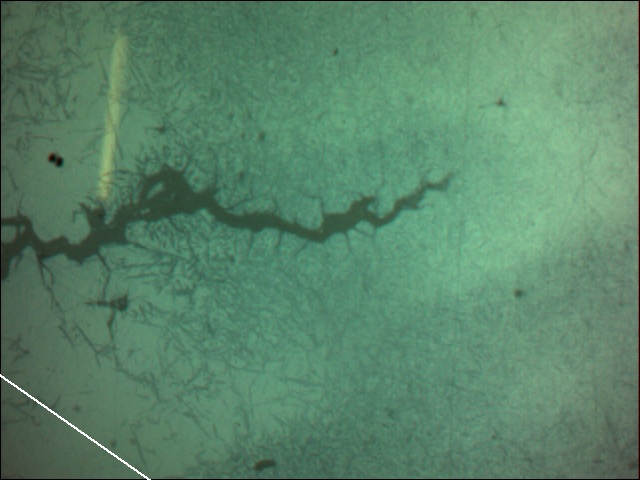

190109-500-p20-3.jpg 材料P20(3Cr2Mo),这种蜈蚣状的裂纹,说明什么,欢迎讨论

沿晶断裂,有可能是氢脆或应力腐蚀开裂
发表于 2019-1-10 18:36:24 | 显示全部楼层
沿晶断裂,有可能是氢脆或应力腐蚀开裂

楼主资料多给点,金相图片和工艺。给大家看看

脱碳了,可能温度太高,时间太长。

2369303129 发表于 2019-1-25 12:10
沿晶断裂,有可能是氢脆或应力腐蚀开裂
同意二楼的猜测。。。

沿晶断裂,硬度太高裂开了

材料的硬度过高导致的咧哼
