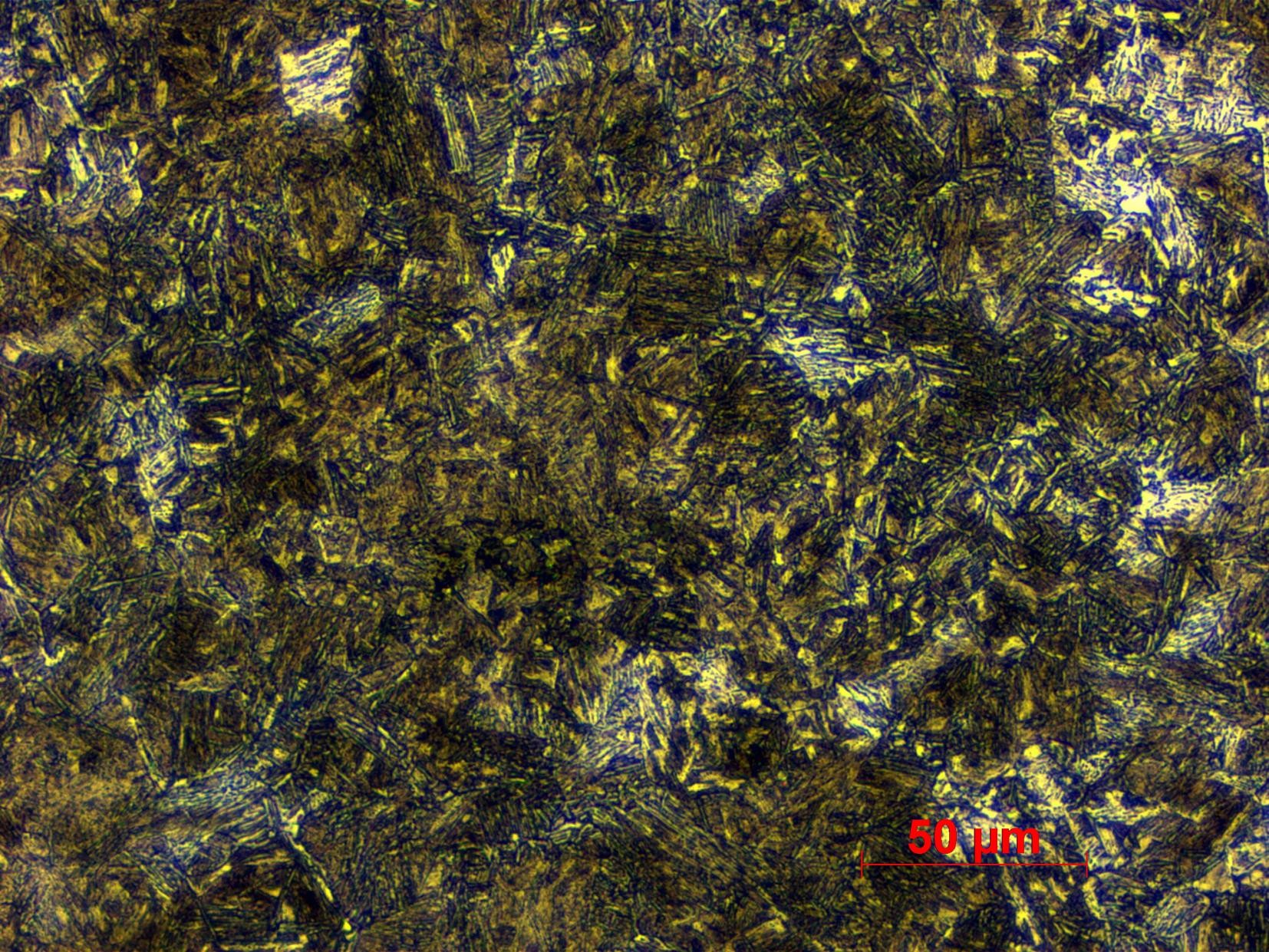

材料是ZG42CrMo,850度加热,270度等温淬火。大家看看图片中都有什么组织?

发表于 2019-1-12 20:54:38 | 显示全部楼层
回火马氏体+贝氏体+少量铁素体。

发表于 2019-1-12 22:57:37 | 显示全部楼层
M十B十F

 楼主| 发表于 2019-1-14 07:56:04 | 显示全部楼层
MYG 发表于 2019-1-12 20:54
回火马氏体+贝氏体+少量铁素体。
请问铁素体是未溶还是后析出的?谢谢!
签到天数: 784 天
发表于 2019-1-14 08:52:45 | 显示全部楼层
未熔铁素体!!!!!!!!
签到天数: 1611 天
 楼主| 发表于 2019-1-14 09:37:21 | 显示全部楼层
图中贝氏体是上贝还是下贝?
签到天数: 430 天
发表于 2019-1-16 22:42:29 | 显示全部楼层
楼主可以说一下零件大小和加热时间,分析一下是否能够完全奥氏体化,
另外,未熔铁素体和析出铁素体的区分就是看是不是块状或者是条状!
签到天数: 58 天
发表于 2019-1-26 13:29:46 | 显示全部楼层
回火马氏体+贝氏体+铁素体
签到天数: 1229 天
发表于 2019-1-26 15:01:54 | 显示全部楼层
典型的等温淬火组织:马氏体+贝氏体+少量铁素体
签到天数: 55 天
发表于 2019-3-11 08:40:37 | 显示全部楼层
哪个是铁素体,哪个是贝氏体,请高手借图标记一下
