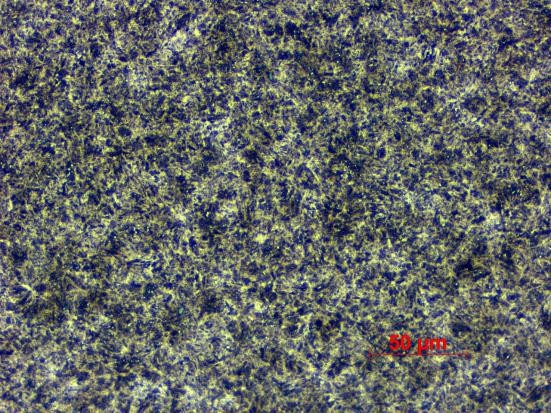

6150钢280度等温淬火,图中有下贝氏体吗?

怎么没有专家发表意见?

 楼主| 发表于 2019-1-24 08:24:20 | 显示全部楼层
又等了这么久,还是没有回复!:(:(

6150的MS温度在270-320、图片中看不到明显的下贝氏体、可以放500倍图片看下

 楼主| 发表于 2019-1-24 14:36:57 | 显示全部楼层
请教6150钢下贝氏体等温淬火温度和硬度?

发表于 2019-1-24 14:38:04 | 显示全部楼层
你这个等温多长时间
现在硬度多少

 楼主| 发表于 2019-1-24 14:40:39 | 显示全部楼层
197971500 发表于 2019-1-24 14:38
你这个等温多长时间
现在硬度多少
30分钟左右,硬度52-55HRC

发表于 2019-1-24 15:26:17 | 显示全部楼层
等温时间有点短了........

 楼主| 发表于 2019-1-24 15:35:19 | 显示全部楼层
197971500 发表于 2019-1-24 15:26
等温时间有点短了........
多长时间比较合适?这个温度合适吗?

发表于 2021-11-4 13:28:01 | 显示全部楼层
在这个图里面没有看到下贝氏体
