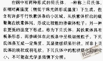

发表于 2008-12-18 19:51:09 | 显示全部楼层
额.....是我说反了
附个文献
