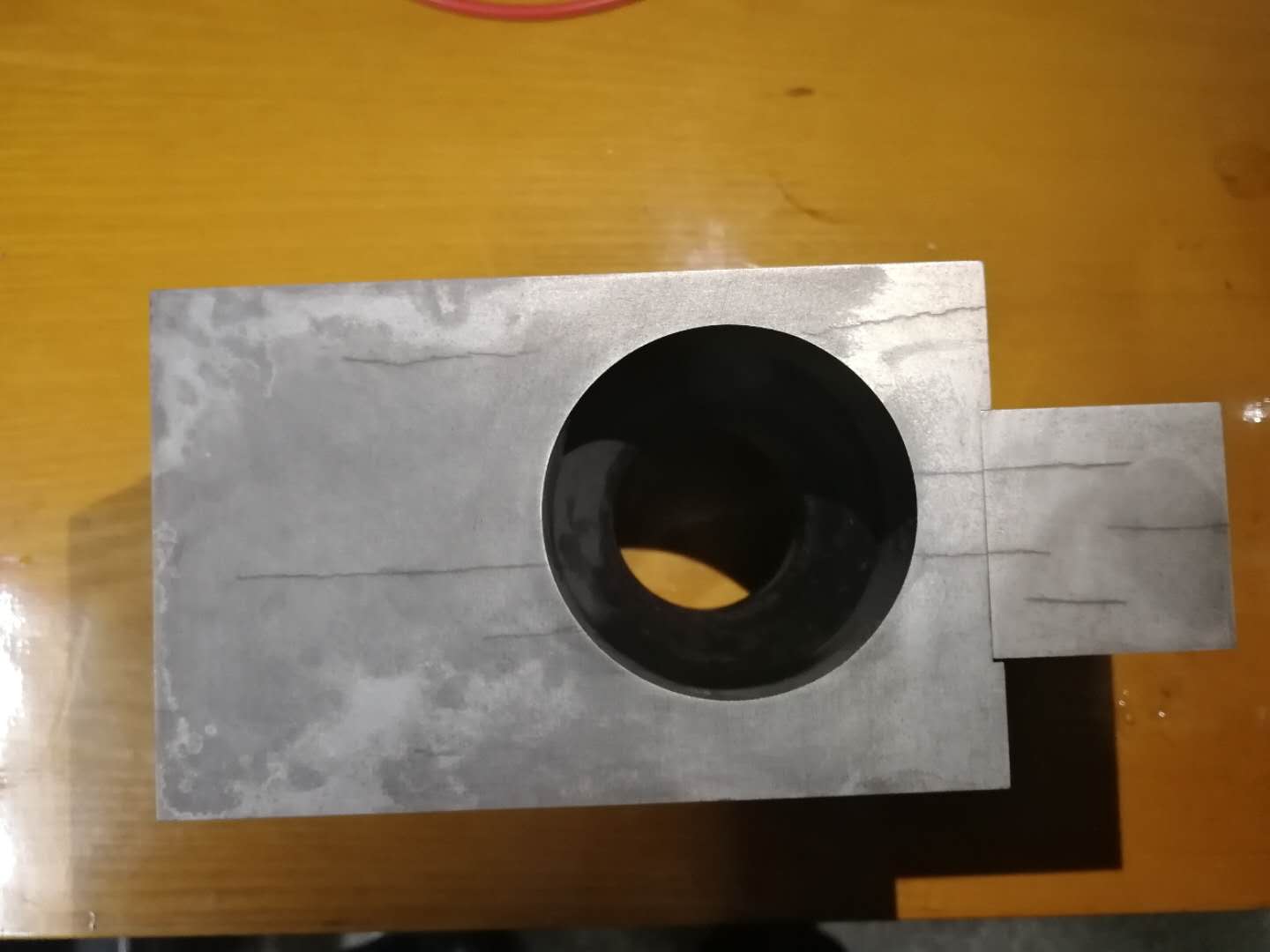

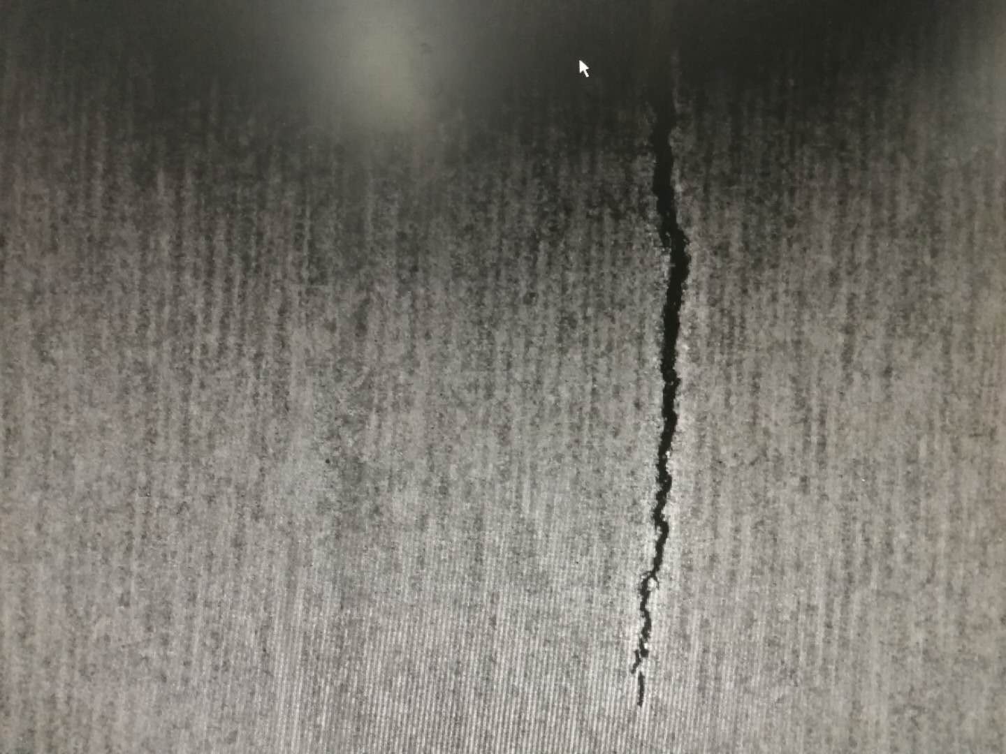

工件精磨后成品出现数条微细裂纹,咋形成的,工艺是下料-锻造-退火-龙门铣铣四面然后钻孔-然后淬火 回火-粗磨精磨,基体组织为回火索氏体,原材料是400左右直径的电渣锭。锻造是用2T的空气锤锻造,加热介质是天然气,请各位大佬指点,跪谢!!!!
 楼主| 发表于 2019-1-18 19:49:55 | 显示全部楼层
忘记发图了,补图,请各位大佬指点迷津
宏观形貌
宏观形貌

什么材料的?做一下金相检测。

粗看像淬火裂纹,需要进行金相检测进一步确认。

材料成分,淬火温度,淬火 介质,热处理情况说一下?金相照片多拍一点,倍数要高一些!

纵向裂纹一般有两种:1、是原料本身有裂纹  2、是淬火淬透,应该不是淬火裂纹,原料裂纹或锻件裂纹,应金相检验,看裂纹两侧脱碳程度。仅个人观点。

先列一个裂纹产生的可能性表,从金相组织开始,从易开始,逐一排查!

应该是原材料问题,不是淬火裂纹

淬火冷却方式和冷却液请说明一下。
