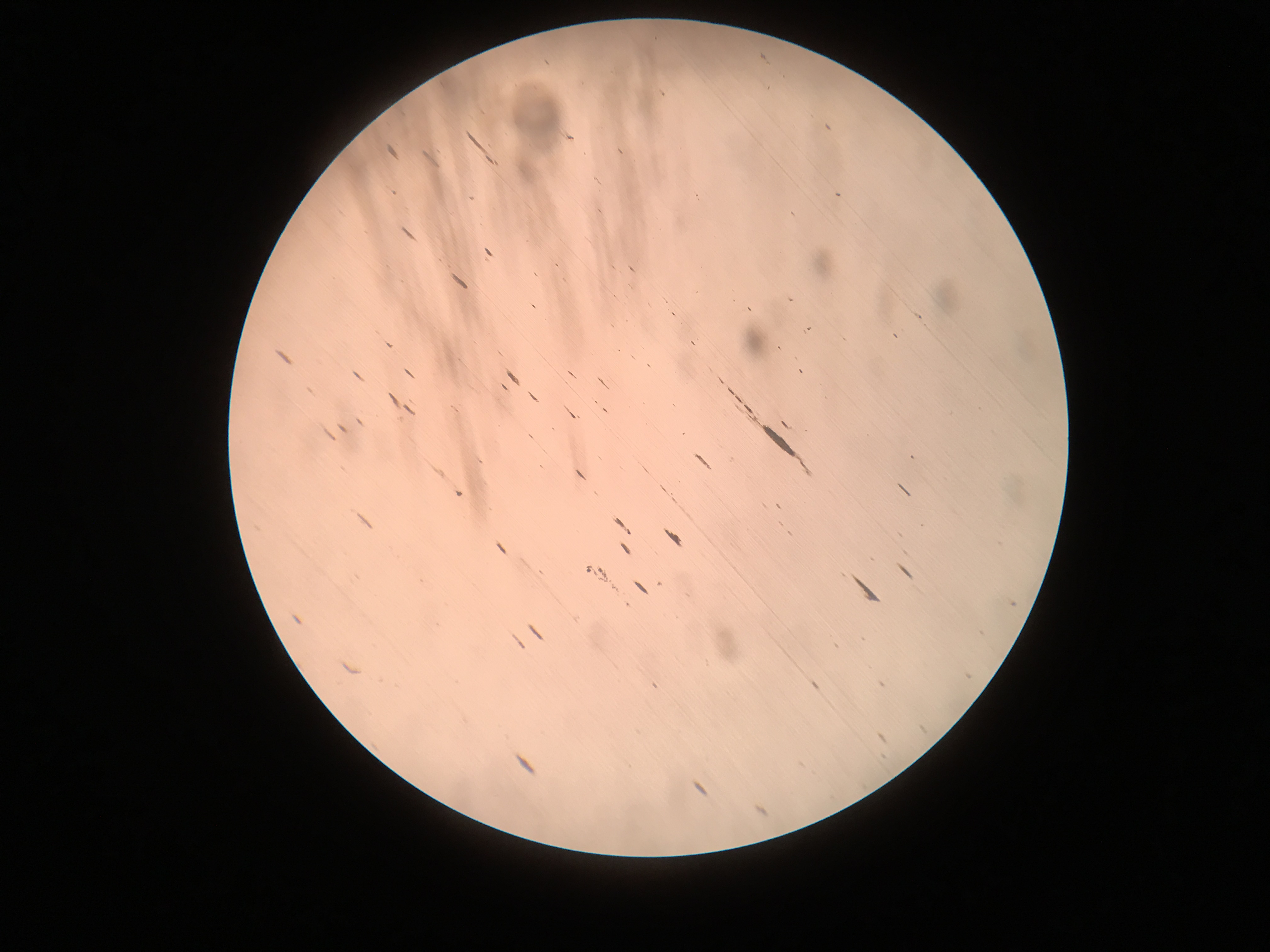

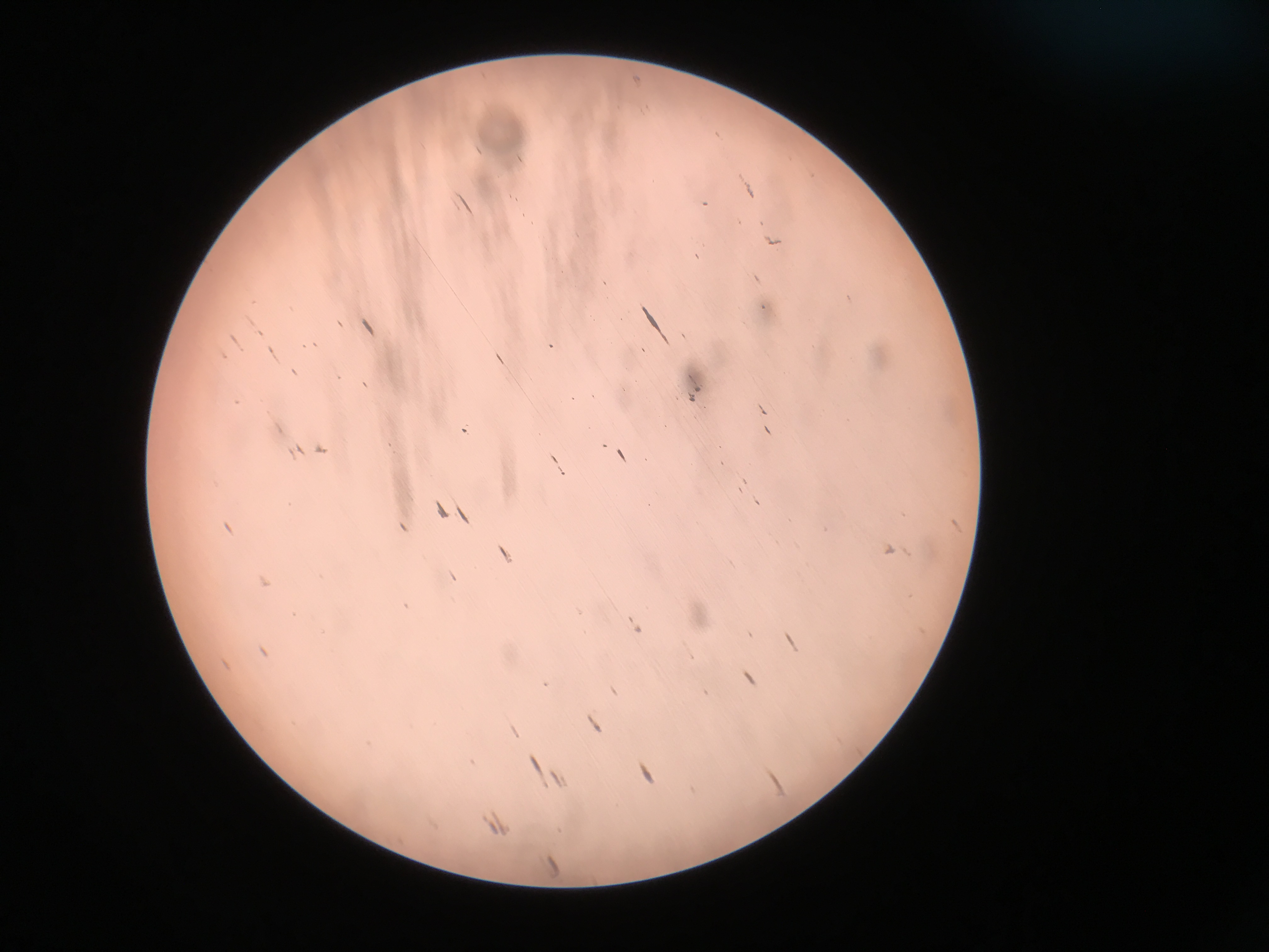

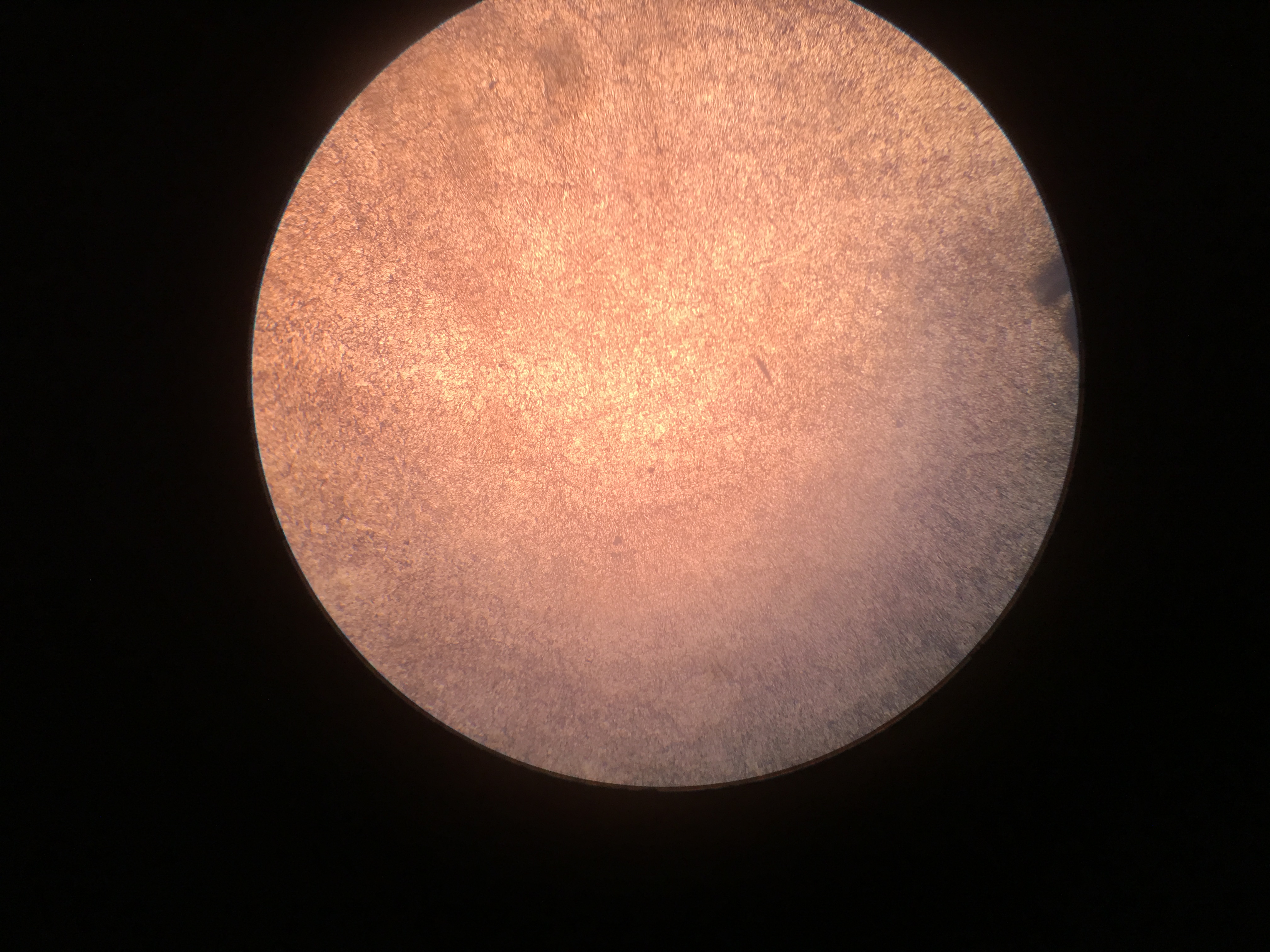

做锻打产品的H13模具断裂的原因分析
签到天数: 15 天
发表于 2019-1-19 15:13:29 | 显示全部楼层 |阅读模式
悬赏5热处理币已解决

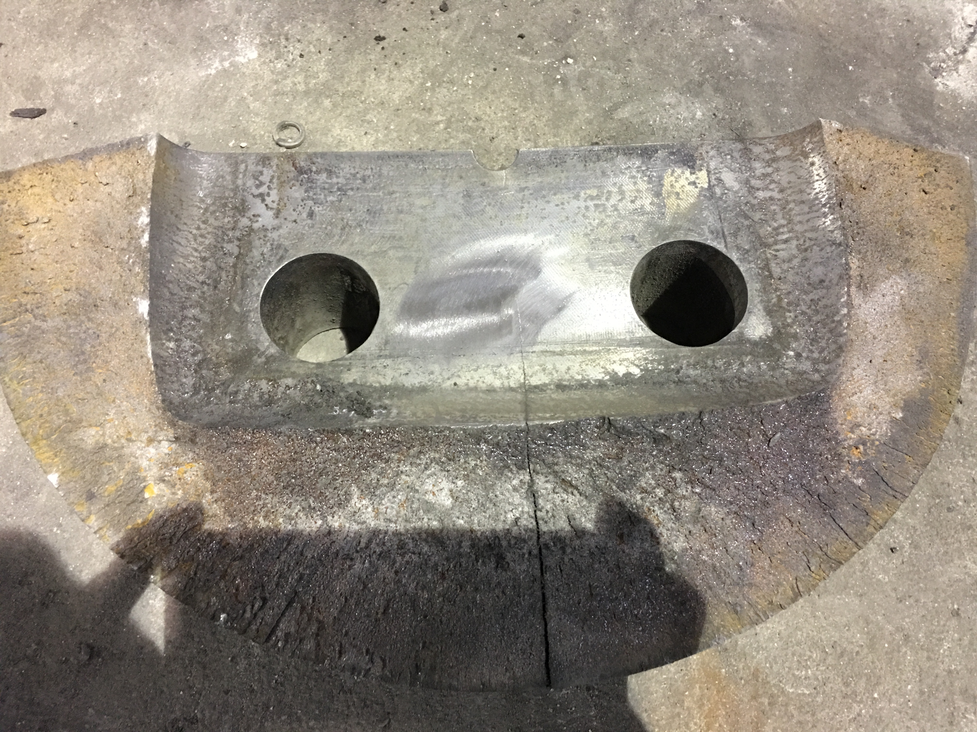

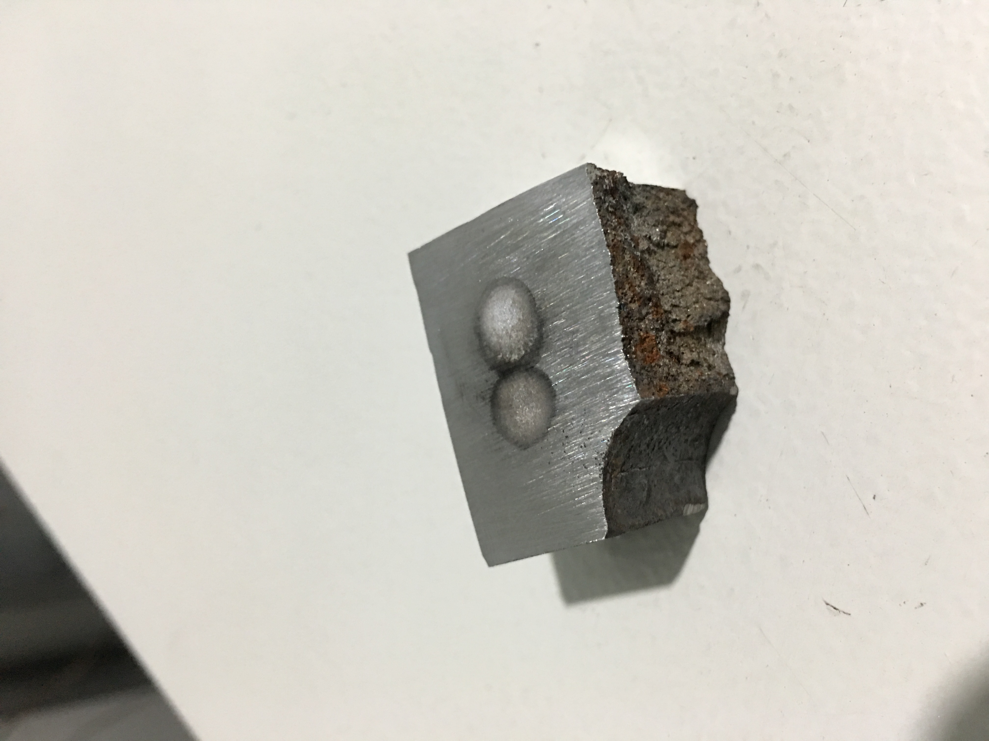

孔型旁缺陷取样
孔型旁缺陷取样
孔型旁缺陷取样
孔型旁缺陷取样

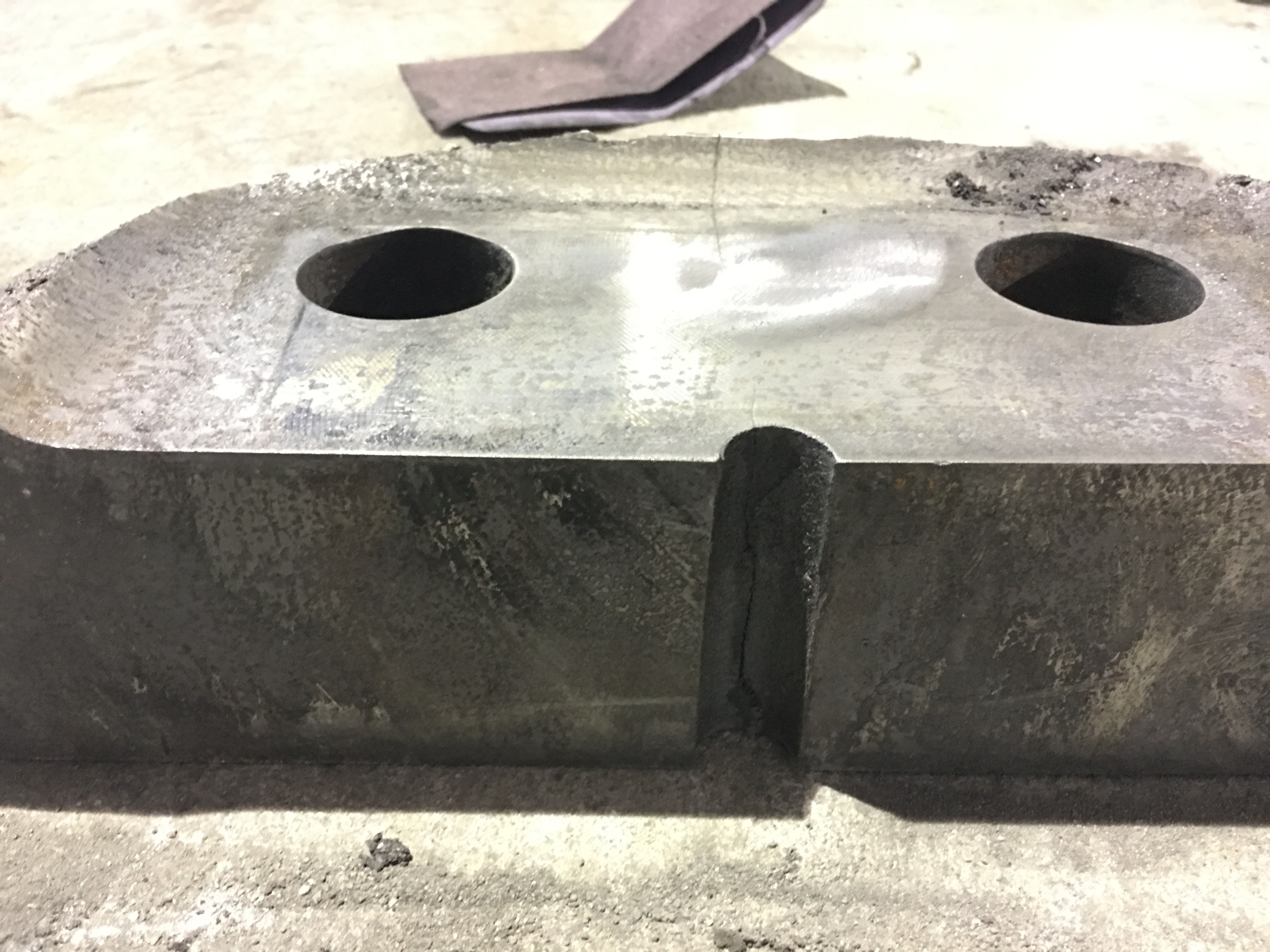

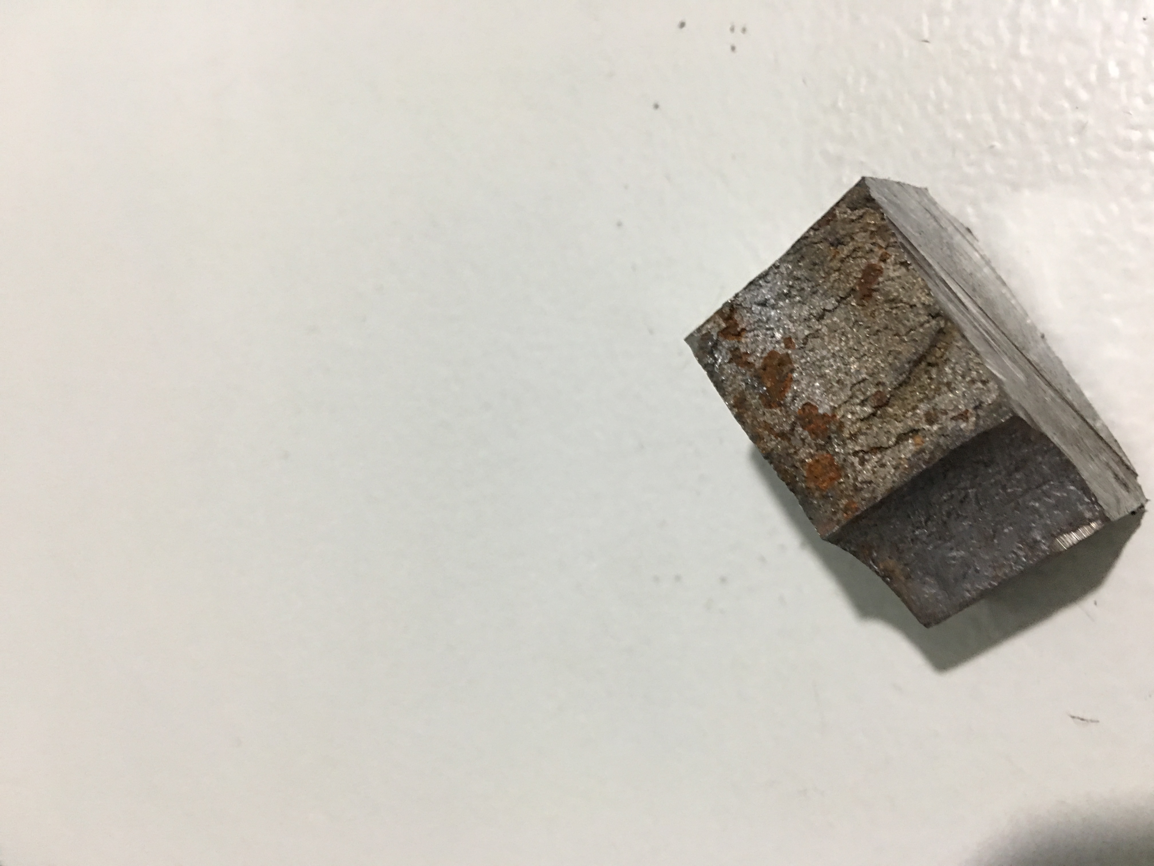

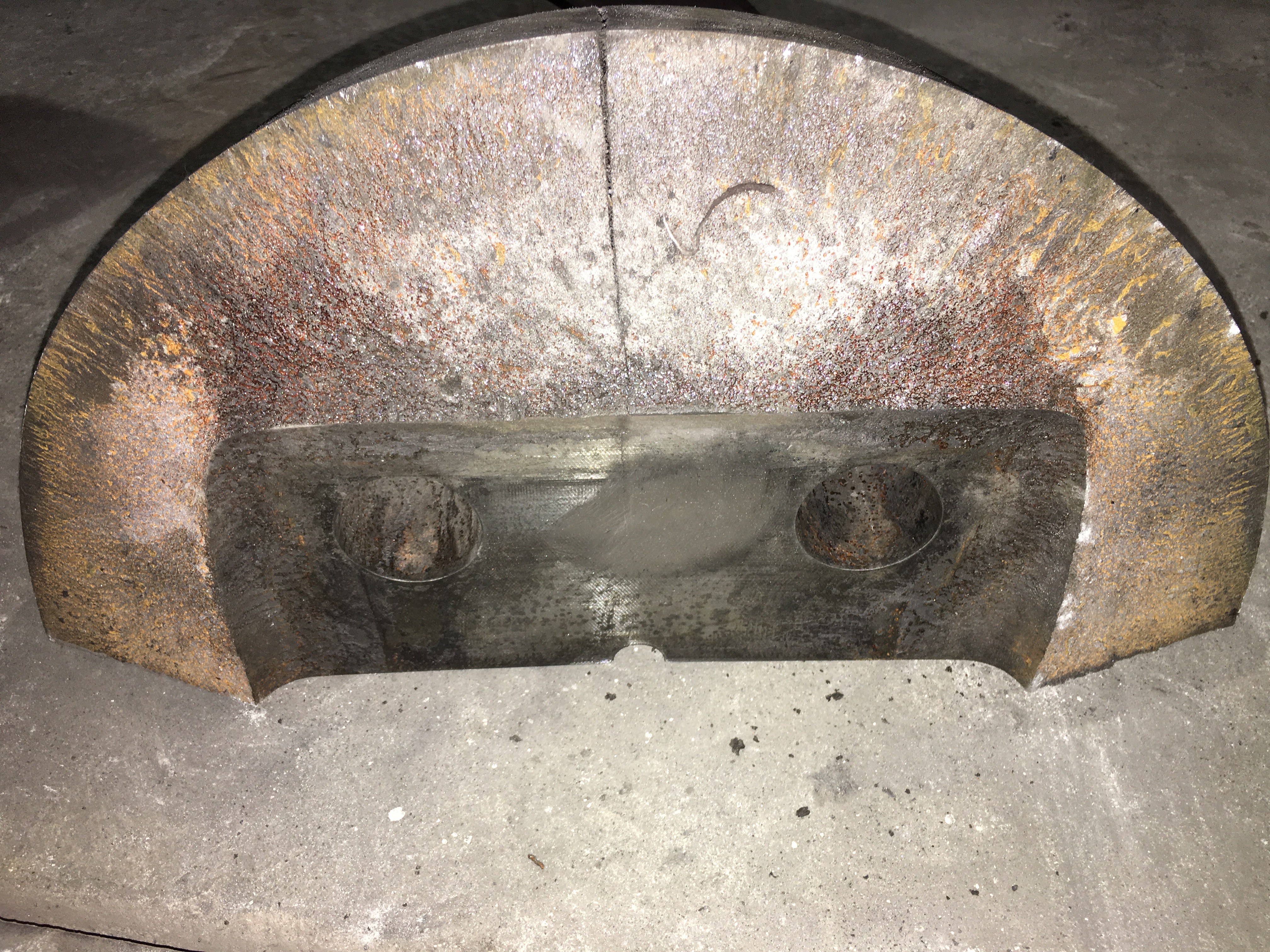

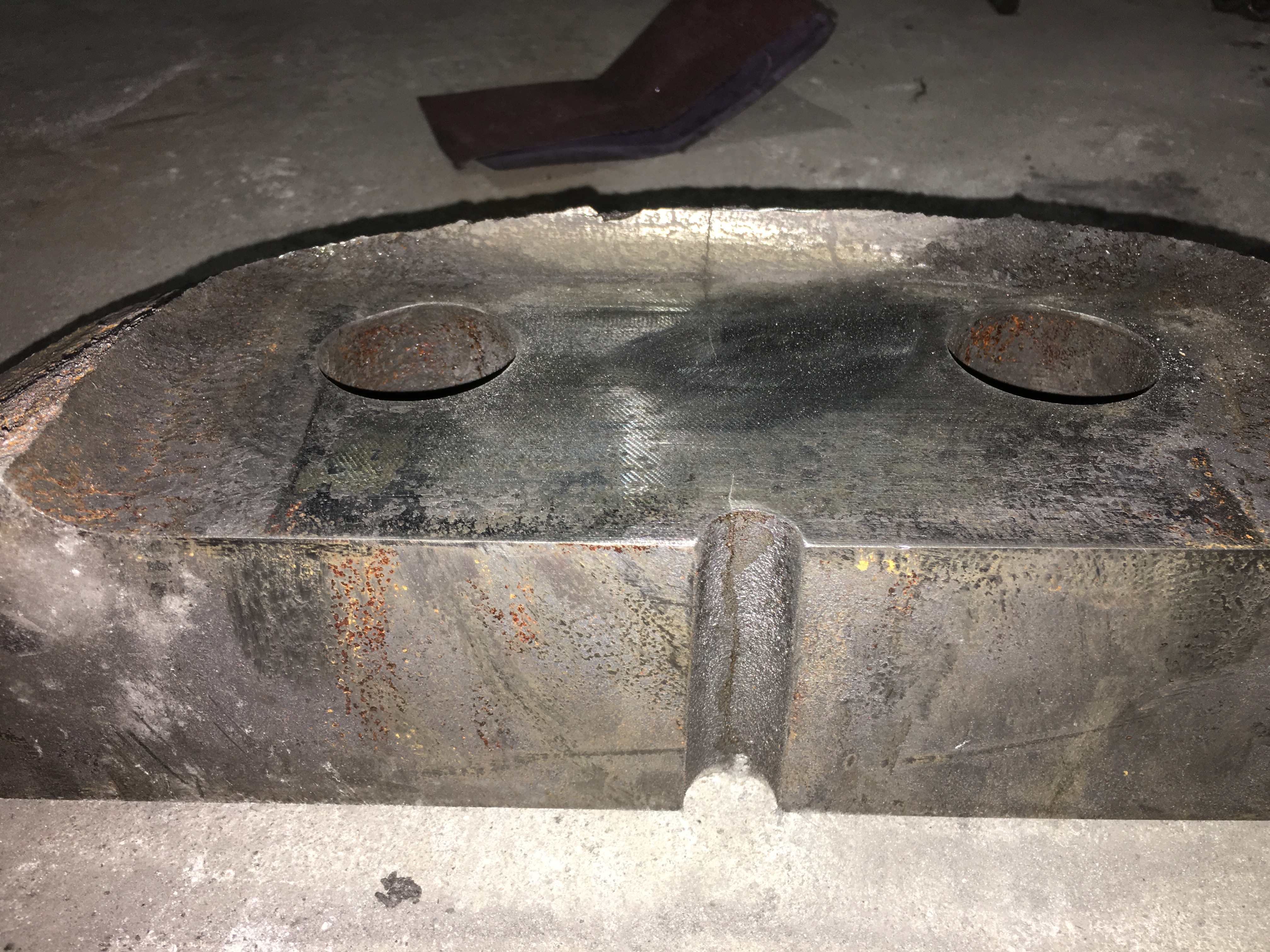

模具底座断裂面
模具底座断裂面
模具底座断裂面
模具底座断裂面
模具底座断裂面
模具底座断裂面
模具底座断裂面
模具底座断裂面

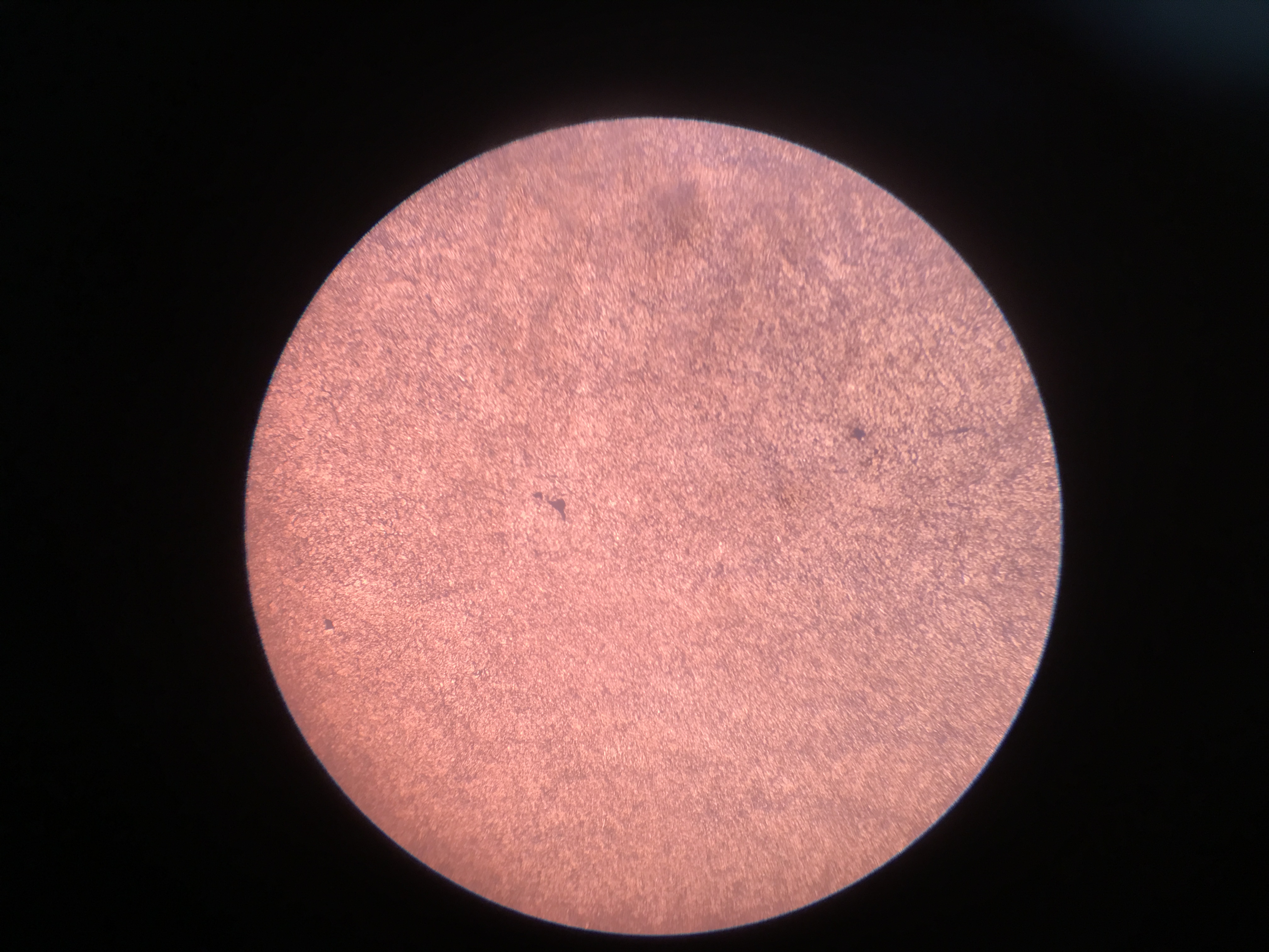

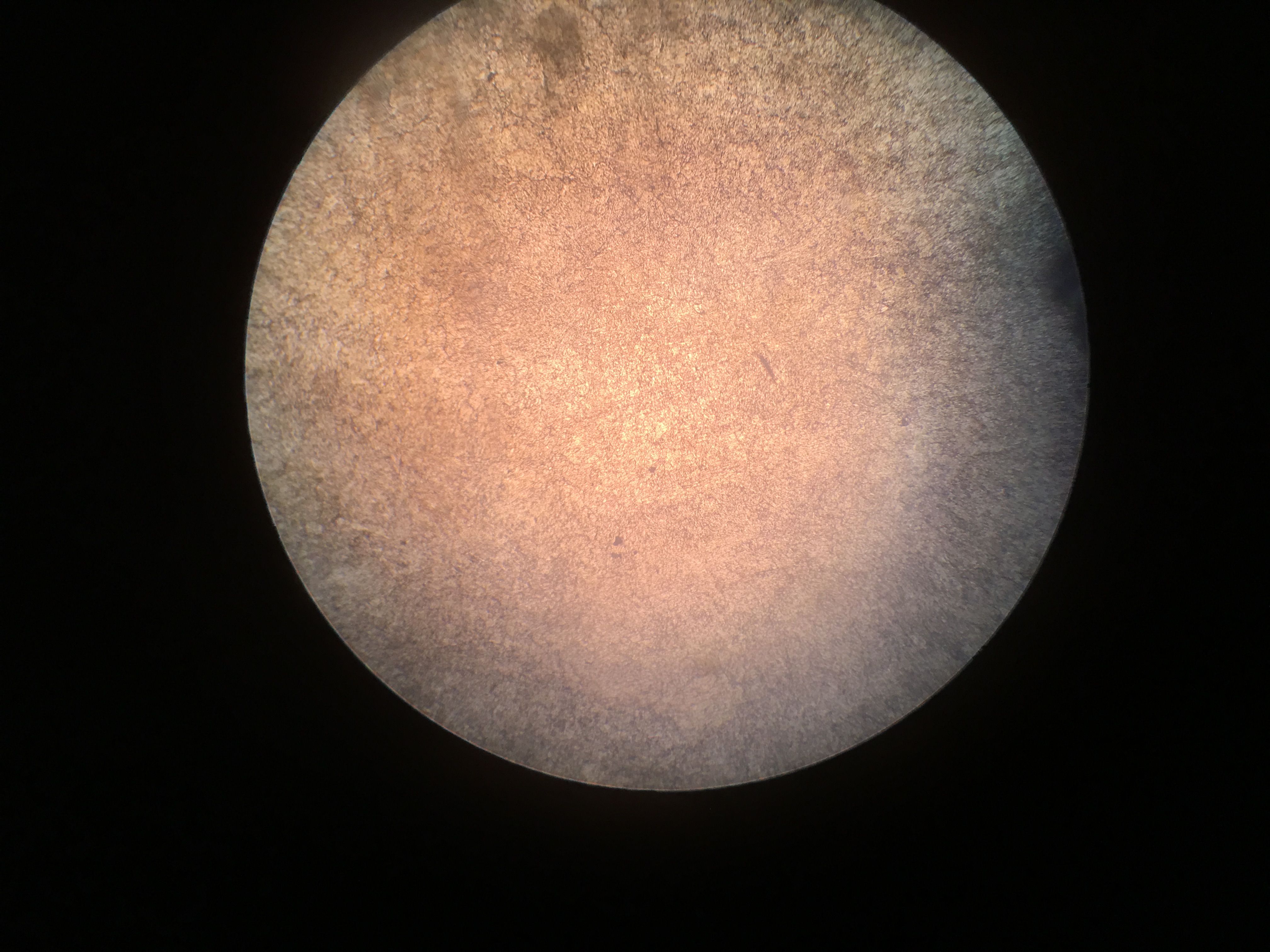

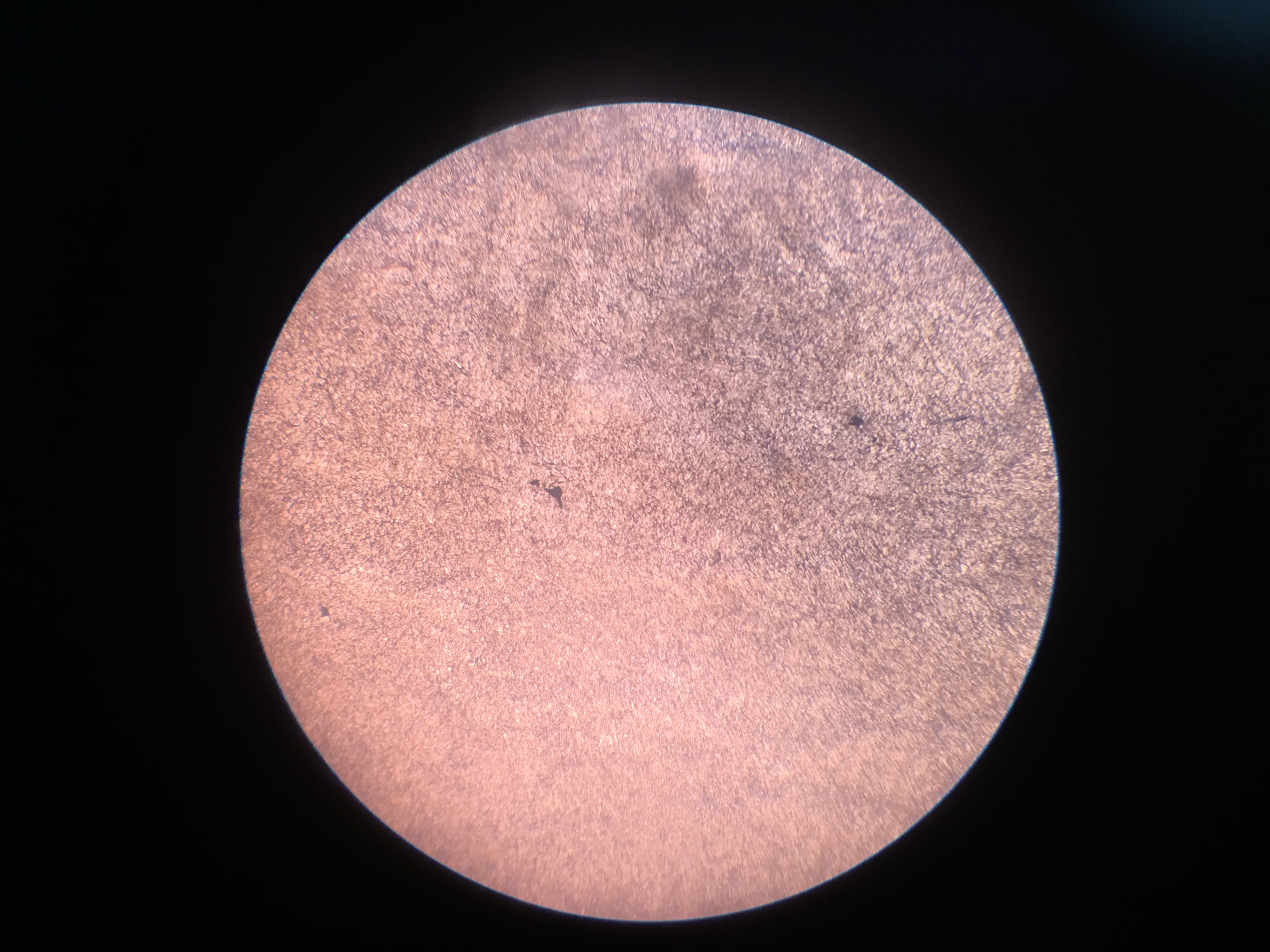

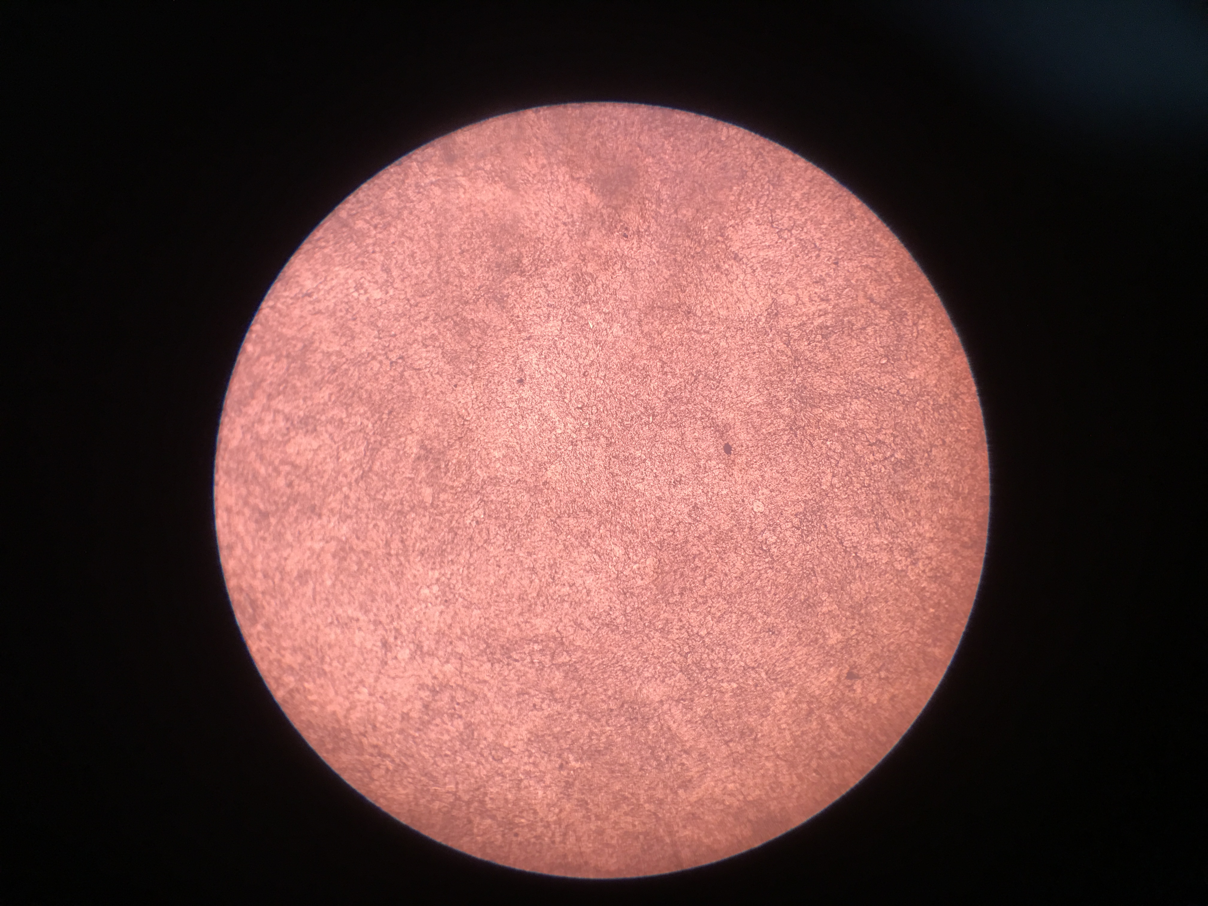

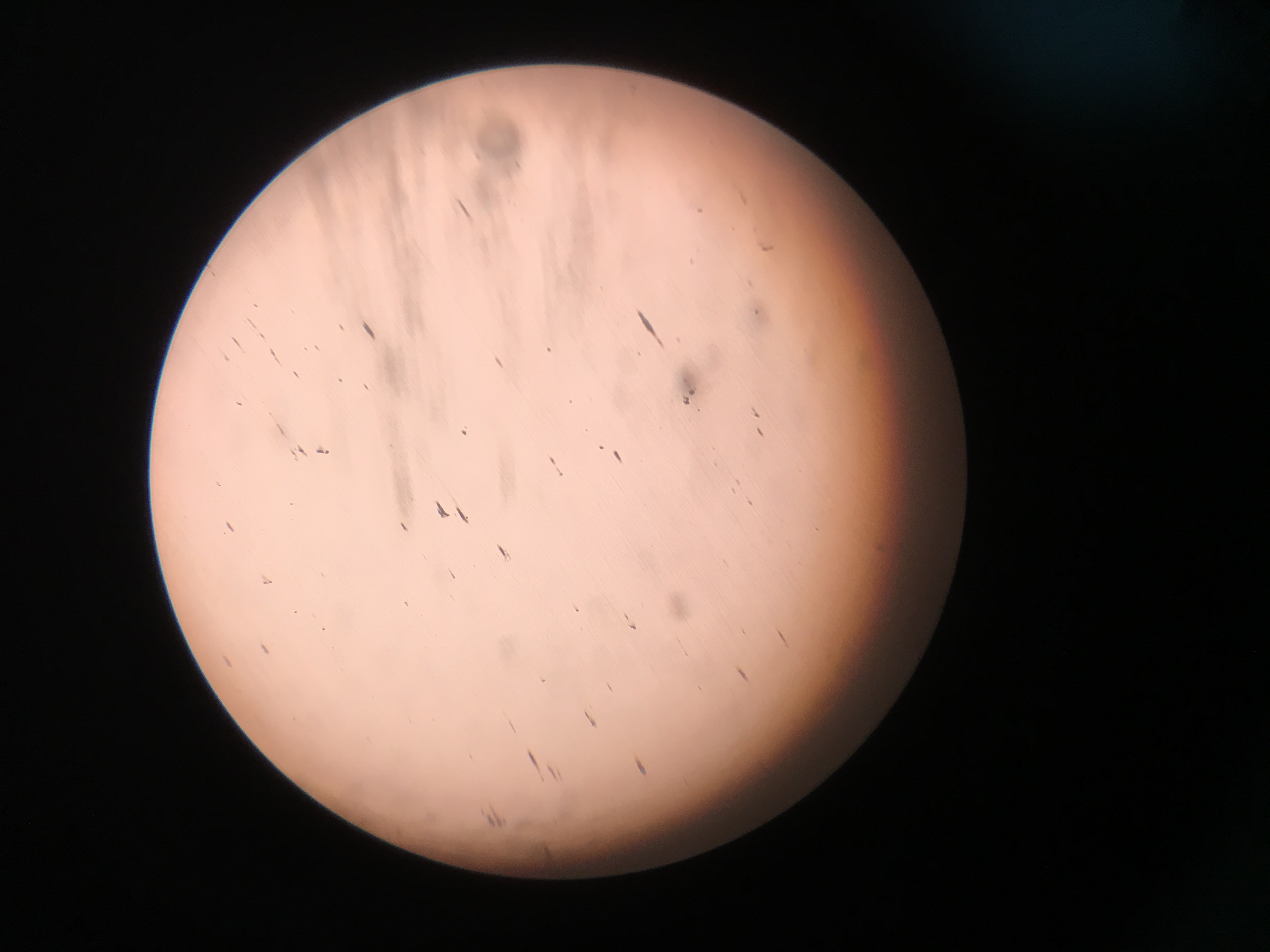

未腐蚀前样品
未腐蚀前样品

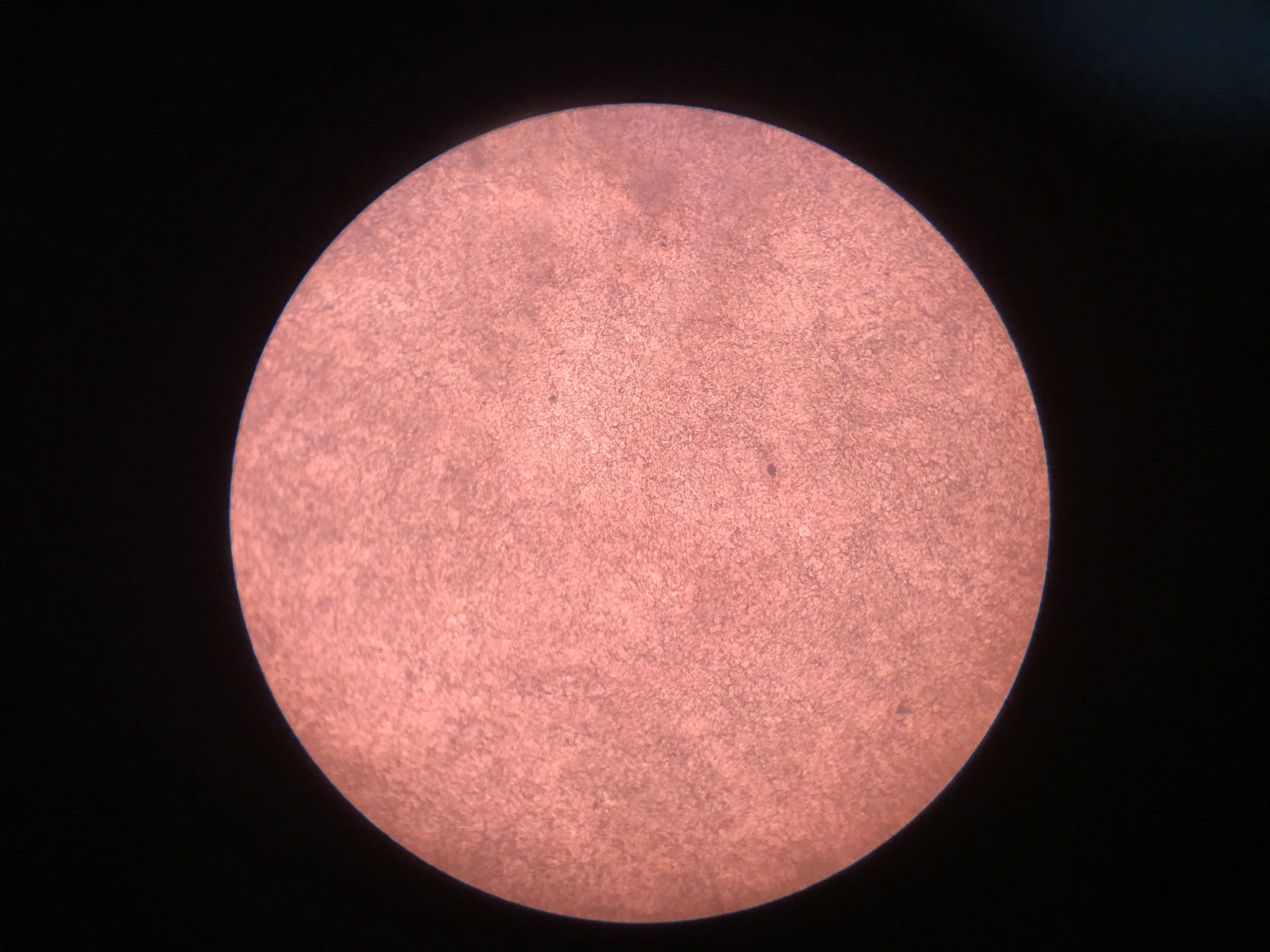

腐蚀后样品
腐蚀后样品

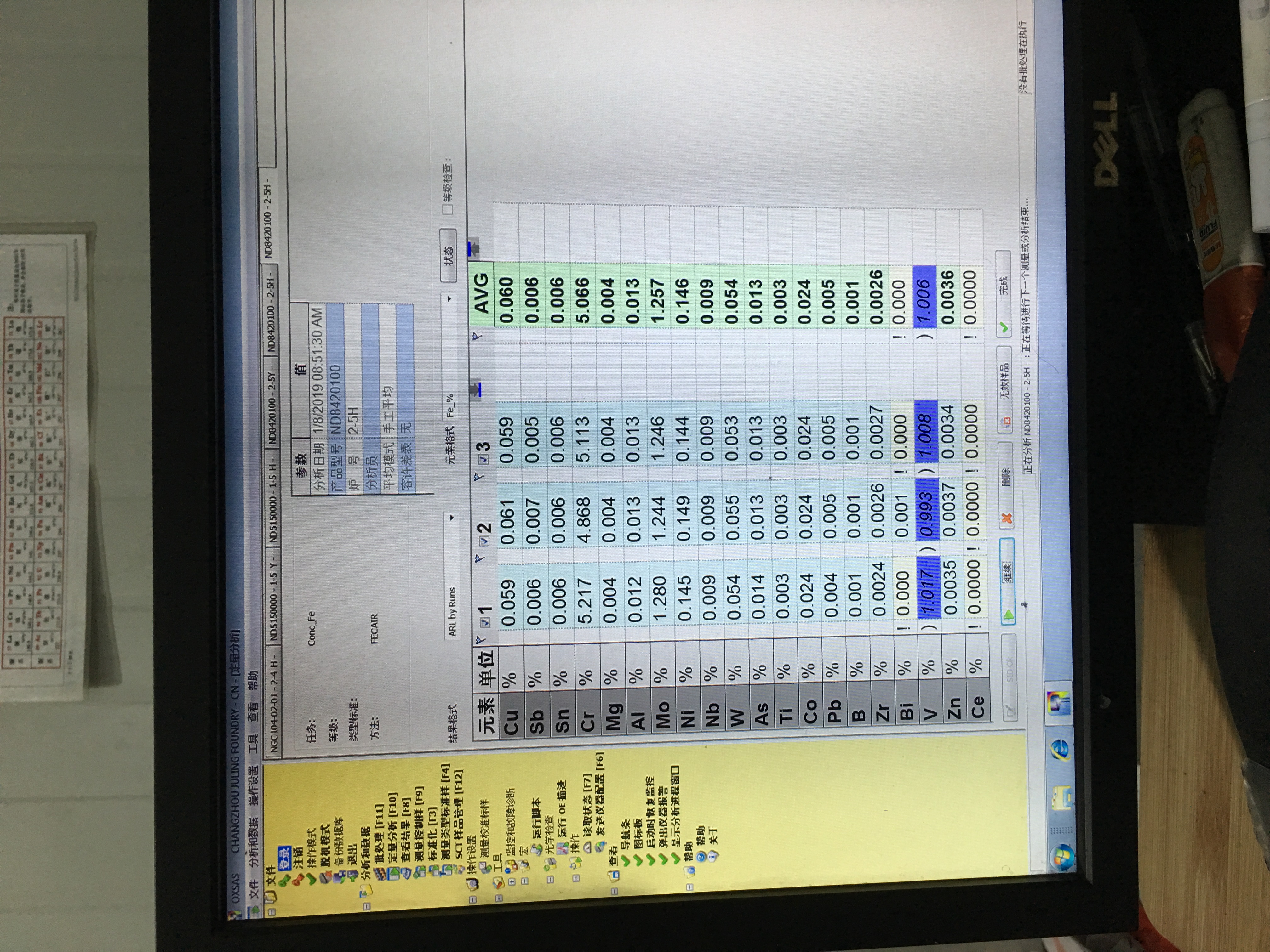

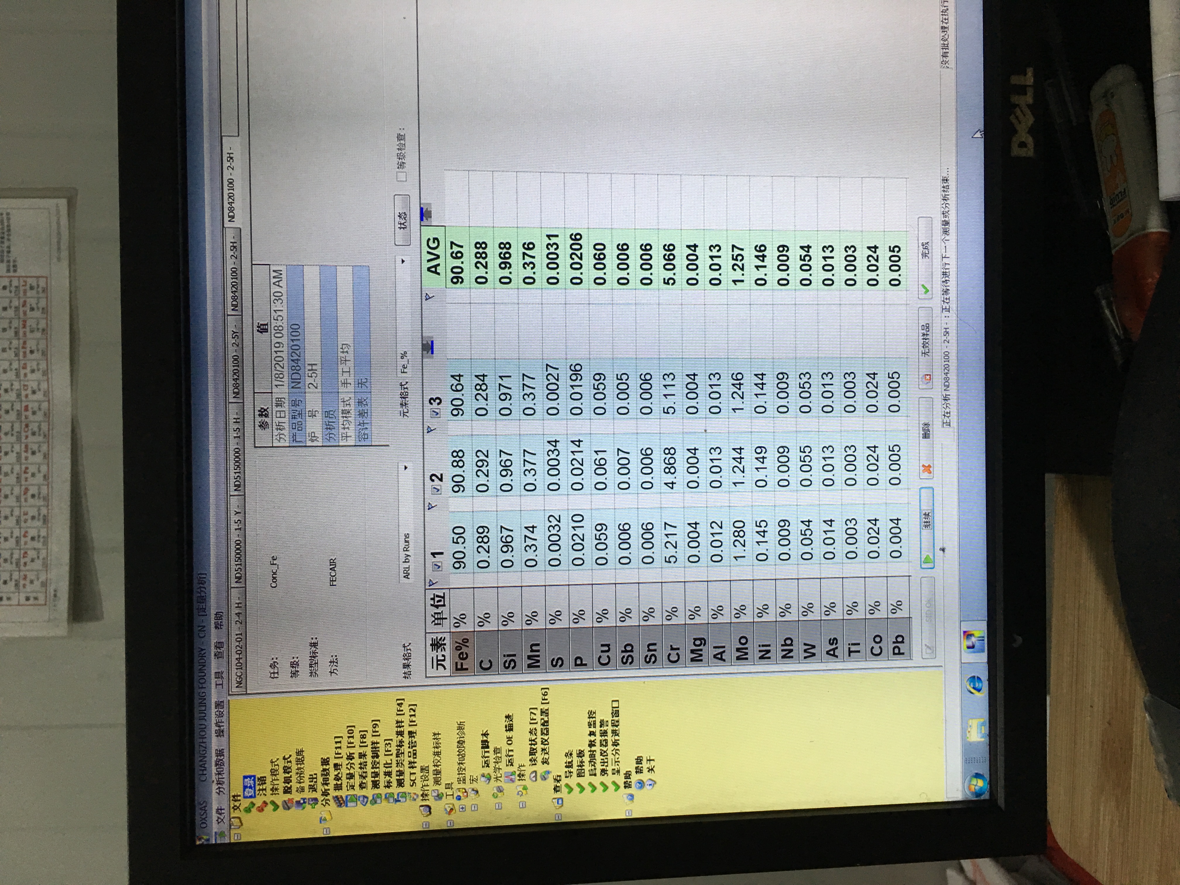

光谱分析
光谱分析

应该是淬火裂纹引起,多数由于应力大造成
签到天数: 2322 天
发表于 2019-1-19 15:13:30 | 显示全部楼层
应该是淬火裂纹引起,多数由于应力大造成
签到天数: 22 天
发表于 2019-1-31 15:26:48 | 显示全部楼层
看淬火组织都还是比较正常,这个会不会淬火后没及时回火引起的 ?
签到天数: 45 天
发表于 2019-3-19 12:38:24 | 显示全部楼层
回火不充分,大的内应力造成的
发表于 2019-5-17 13:50:09 | 显示全部楼层
应该是内应力造成,淬火过程审视一下,是否有不合理
