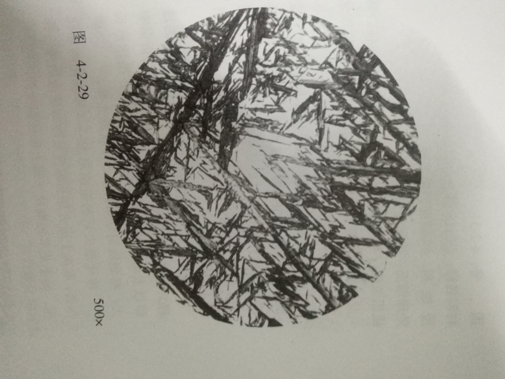

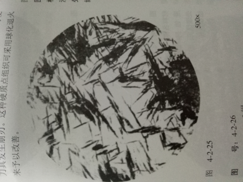

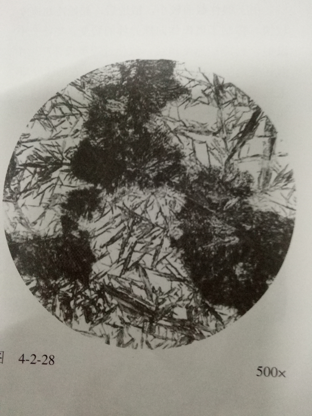

IMG_20190122_173004.jpg IMG_20190122_184616.jpg IMG_20190122_173012.jpg 这3张图片是书上拍来的GCR15的图片,有两张是马氏体,一张是下贝氏体,其他组织姑且不论,大家看看哪张是马氏体,哪张是下贝氏体,然后说说怎么区别

4-2-25应该是下贝氏体吧,其他的两个是马氏体
签到天数: 1501 天
发表于 2019-1-22 18:37:05 | 显示全部楼层

4-2-28中有下贝氏体,其他应该是马氏体

已经6年没看过金相了,但是我觉得29是下贝……

1. 硬度区分。
2.马氏体有中脊线,贝氏体没有。
3.腐蚀深浅,马氏体难腐蚀。
4.结合淬火工艺

25是下贝氏体;
29是针状马氏体,中间有一条长针状马氏体,是主干,两边像树枝一样;
28板条和针状马氏体混合;
