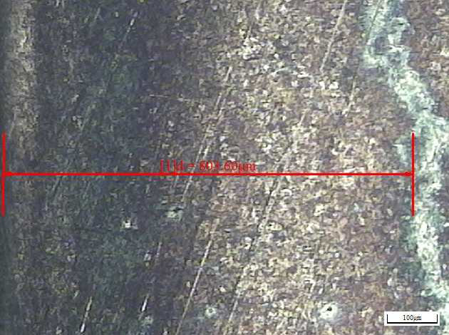

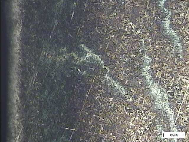

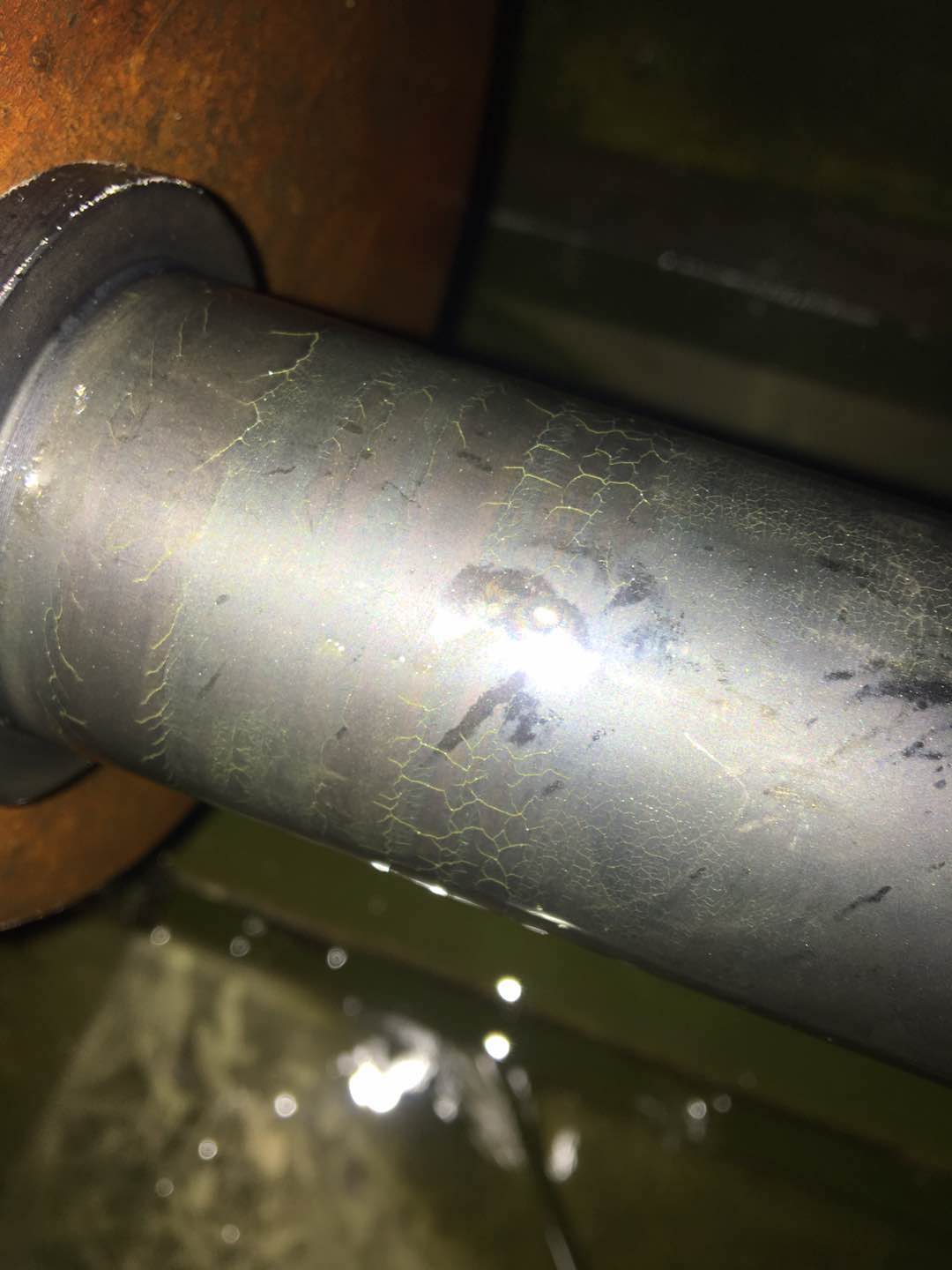

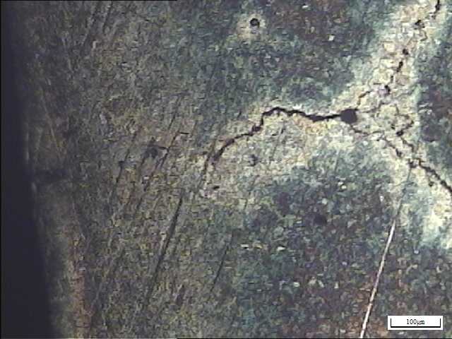

中频淬火要求表面硬度56-61HRC,硬化层1.8-2.5,工艺:红打——正火——精车——中频淬火回火——无心磨——发黑,中频后磁粉探伤没有裂纹,无心磨发黑后发现有裂纹。

从最后一张图片看不想是因为热处理造成的。有点像材料的问题啊。像锻造过程造成的。

是不是 磨削裂纹,看痕迹像磨削裂纹

看图片好像是材料的问题,但是你拍的照片不清楚,可以用排除法,感应淬火后探伤,排除淬火裂纹,检测硬度梯度,用维氏硬度检测,看是否有磨削淬火或回火情况

看上去像磨削产生的龟裂纹。

应力未消除,磨削时进刀量太大,冷却不当,造成磨削裂纹,建议回火充分一点,磨床用专业可调整冷速的切削液,这问题就解决啦
